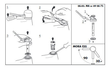

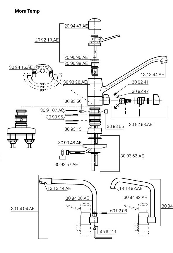

Krilleman #16 Ordningssam... · D · 17 860 inlägg 7 apr 2018 08:31 Krilleman Ordningssam... D 17 860 inlägg 7 apr 2018 08:31 #16 Kitet som @Dheri länkar till bör passa alla tiders för att motverka dropp i pipen! Men dropp kan vara avlagringar som inte gör att kolven tätar ordentligt. Prova att rengöra och smörja upp med armaturfett kan vara värt ett försök! Inloggade ser högupplösta bilder Logga in Skapa konto Gratis och tar endast 30 sekunder Inloggade ser högupplösta bilder Logga in Skapa konto Gratis och tar endast 30 sekunder
bonkeman #17 Medlem · Skåne · 284 inlägg 7 apr 2018 11:07 bonkeman Medlem Skåne 284 inlägg 7 apr 2018 11:07 #17 Tack ska ni ha! Ska prova att smörja upp först. Återkommer med resultat
