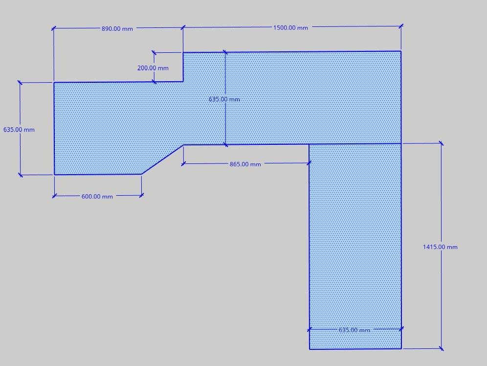

Nehepp, någon som har tankar/åsikter över denna skiva?
Skivan/skivorna kommer se ut såhär:
Min tanke var ju att ha den övre biten med alla urkapningar i en och samma skiva, dvs göra urkapningar på båda sidor av den 950mm breda skivan. Men man kan ju såklart tänka sig att ha en skarv efter den sneda vinkeln och på så vis bara behöva använda 635-skivor och spara några lusentappar - men då skulle jag få en skarv till i skivan, vilket jag helst vill undvika.
Frågan är hur den kapade kanten blir. Den borde kunna bli bra om man använder en överhandsfräs...
Men det vet man ju först när man provat.
Sedan har jag en fundering på hur man gör skarven snyggast. Några tips där?
