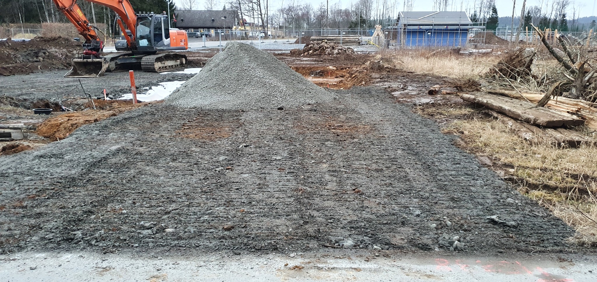

Markarbetet på våran tomt är i full gång nu och det är inte långt kvar innan OM-bygg ska sätta plattan och påbörja sitt arbete. Än så länge inga konstigheter. Ni kan även följa oss på Instagram "vibyggerfokus173".

Vill tippas att ni kollar så de verkligen gör ordentlig förarbete, har fått mejl från deras tidigare kunder ( som hade etv som markentreprenör från OM ). I vissa fall hade de inte paddat inför plattan - det räckte att köra med grävmaskin tyckte de.. i annat fall var markarbeten så dåligt gjorda att plattan sprack när huset monterades upp.
Tack för tipset. Vad gäller markarbete så är det Halltorps entreprenad som gör det arbetet för oss. Våran KA är erfaren och kommer kontrollera så att allting har gått rätt till. Vi har ingen svår tomt för den delen, byggklar och framdraget el och vatten. Den är platt och inom detaljplanerat område, geoteknisk undersökning finns redan.DixiePixie skrev:
Det låter som goda förutsättningar. Har ni bett kontrollansvarige att göra extra besök på platsen? Annars är deras roll inte så stor under byggtiden - endast se till att kommunens krav uppfylls.RedThunder skrev:
Jag har fått mejl från folk som har jobbat på företag som varit underentreprenörer för OM bygg och de säger att det har varit minst sagt svårarbetat att göra jobb åt OM. De får inte göra jobbet som de anser att man ska göra för att det ska bli bra. Det ska göras fortast och billigast möjligt istället.
När de varit hos oss och rivit en del väggar och golv så såg vi hur dåligt är jobbet utfört under ytan. Fick även råd från folk som har sett det att inte undersöka huset mer för vi bara kommer hitta mer och mer fel...
