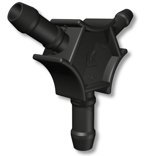

Det är sällan man är ensam om sina problem. Tänkte bara berätta lite hur det har gått. Jag köpte LK´s "kalibreringsverktyg" som fasar röret både utvändigt och invändigt. Sedan satte jag på lite smörjning (sådan som man har till avloppsrör) på insidan av rören och det gjorde faktiskt att det gick betydligt lättare. Det är svårt att få in rören så långt så att markeringen helt försvinner, men jag upptäckte att den grå "flänsen" (eller vad man ska kalla den) som man trycker på ifall man ska ta isär kopplingen, den flänsen är lite olika långt ut beroende på hur pass den är inpressad eller ej. När den kryper ut i sitt yttersta läge så når den plötsligt så att markeringen nästan täcks. Ibland kryper den på plats om man vrider röret lite i kopplingen.

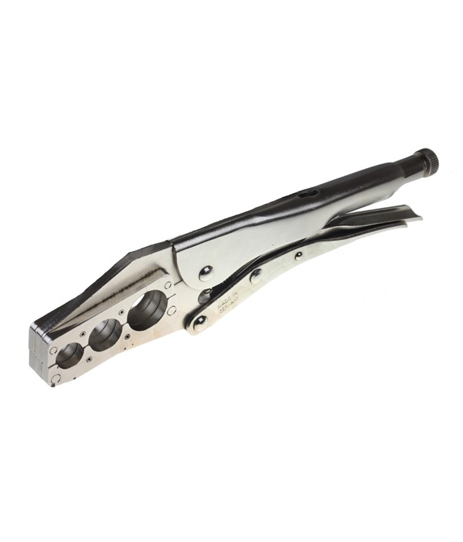

Om man ska ta isär kopplingarna, är det viktigt att man använder deras specialverktyg och får ett bra grepp så att den grå flänsen verkligen trycks in, för då trycks även "gripklorna" in och släpper greppen om röret.

Ah, bra tips. Exakt vilket kalibreringsverktyg använde du? Kan du skriva LK’s artikelnummer?G Gkme skrev:Tack för medhållDet är sällan man är ensam om sina problem. Tänkte bara berätta lite hur det har gått. Jag köpte LK´s "kalibreringsverktyg" som fasar röret både utvändigt och invändigt. Sedan satte jag på lite smörjning (sådan som man har till avloppsrör) på insidan av rören och det gjorde faktiskt att det gick betydligt lättare. Det är svårt att få in rören så långt så att markeringen helt försvinner, men jag upptäckte att den grå "flänsen" (eller vad man ska kalla den) som man trycker på ifall man ska ta isär kopplingen, den flänsen är lite olika långt ut beroende på hur pass den är inpressad eller ej. När den kryper ut i sitt yttersta läge så når den plötsligt så att markeringen nästan täcks. Ibland kryper den på plats om man vrider röret lite i kopplingen.

Artikelnummer för kalibreringsverktyget är hos LK 187 68 96. Samma nr på Rinkaby där det kostar 247 kr.
Har sett att det finns en specialtång för trånga utrymmen, den har artikel nr 188 11 03. Är ganska dyr dock 976 kr på Rinkaby. Jag har inte testat den så vet inte hur pass bra den är.
