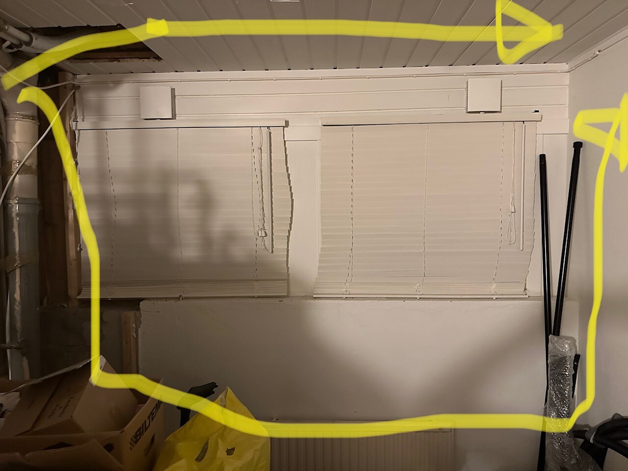

Jag har beställt en fläktkonvektor för värme i min källare som har in/ut DN12 Rc½. Den här ska kopplas ihop med två stycken Vatette DN20 klämringskulventiler som sedan tidigare sitter monterade på min golvvärmeframledning och retur.
Skulle vara fantastiskt om någon skulle vilja visa sin kunskap med vilka detaljer jag behöver för att få ihop det:
- Från Vatette-ventilen tänker jag att det nog är enklast/snyggast med prisolrör (ca 5m), eller?
- Hållare för prisolrören?
- Mellan rör och konvektorn ska det vara någon typ av flexibel anslutningsslang på ca 50cm som jag tänker får gå genom väggen, flexibel behövs eftersom konvektorn har kopplingarna dolda från baksidan och ska man serva lyfter man upp den, se bild.
- Flexibla slangen kopplas mot konvektorns DN12 Rc½ (behövs någon övergångsnippel här?)
- På returen från konvektorn behövs likadan flexslang samt en ventil som jag ska montera ett 230V ställdon på.
- Rör/prisol tillbaka till DN20 Vatette-ventil.
Förutom ovanstående, bör jag ha en avluftning på returen vid Vatette? Kan det av någon anledning vara smart att ha en ventil för att kunna tömma den här delen av systemet?

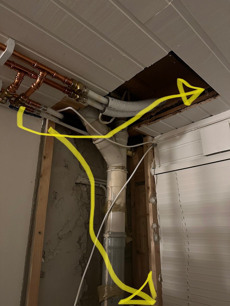

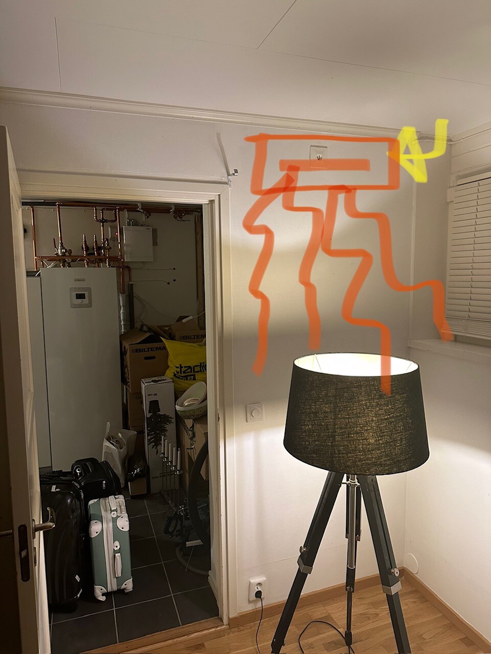

Här är bilder med två alternativa dragningar, antingen upp genom hålet i taket som jag redan har och bort för att komma ner från taket längs med väggen och där sätta ventil/ställdon och dra flexslangarna igenom väggen. Alternativt dra rören nedanför fönsterna och upp längs väggen/högra fönstret och göra samma lösning med ventil/ställdon som i första alternativet. Tanken är att bygga igen hörnet med avlopp och ev. sätta 45-regel och gips under fönsterna så att rördragningen blir i stort sett dold förutom sista biten innan ställdonet. Även bild på hur man kommer åt kopplingarna på konvektorn.
Svart bälde i VVS skulle jag sticka ut hakan och påstå att jag besitter.
Prisol är ju ruskigt svårt att få snyggt synligt.
Du bör fundera på att dra två hårda 15mm rör Cu/Elfz) i taket med klammer typ falusnap och måla rören vita.
Det blir snyggast enligt mig.
Spillvärmen med dessa osiolerade rör tillfaller ju huset så det är ju inga problem.
Dina kulventiler är 22mm vatette. Där sätter du förminskongar med RSK 1945252 för att ta dig ner direkt till 15mm.
DN12 finns inte, är det DN10 eller DN15 på anslutningen fläktokonvektor?

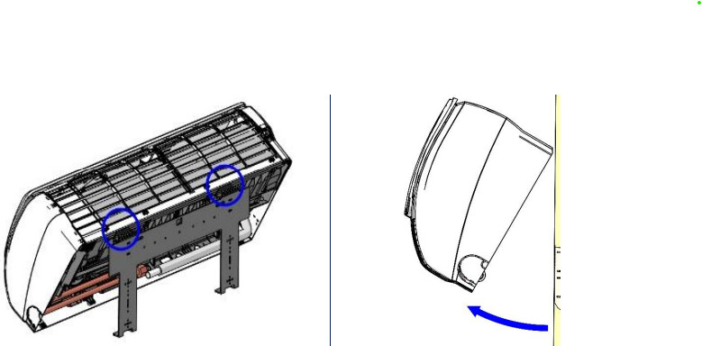

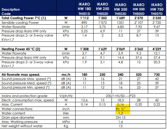

Aha, ja det verkar bara vara rören som är DN12 men anslutningen Rc ½". Kan det stämma? Såhär står det i installationsmanualen till konvektorn:
Nu köpte jag 15mm prisol innan jag såg ditt svar för jag tänkte ändå att jag ska bygga igen "schaktet" och kan då lika gärna regla på 45mm metallregel med isolering under eller över fönsterna så blir det bara några decimeter synlig dragning. Men om jag skulle ta enbart Cu/Elfz synlig dragning, hur kopplar jag ihop dem? Klämringskoppling? Borde jag ta 12mm istället eftersom konvektorn verkar vara det?

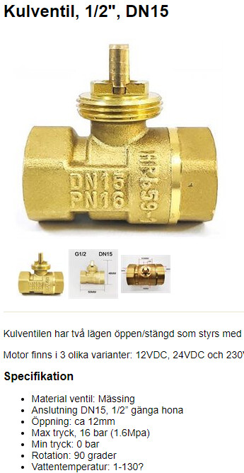

Jag köpte också nedan kulventil för att montera ställdonet på, men tror du det blir bäst att inte ha något ställdon alls, så öppning/stänging inte ändrar returtempen alltför mycket för resten av huset? Fast det kanske är marginellt? Om ventil, spelar det någon roll om jag sätter den på returen närmast konvektorn eller på returen närmast Vatette-ventilen?
Jag får konvektorn imorgon men har köpt på mig lite grejer som jag börjar fundera på om det kanske blir galet: Mellan prisolrör och konvektor har jag köpt längre sådana här flexslangar (10 bar) för att kunna lyfta upp konvektorn enligt tidigare bild, funkar det att ha sådan till värmesystem eller bör jag ha annan typ och funkar Rc ½" på konvektorn mot nedan?

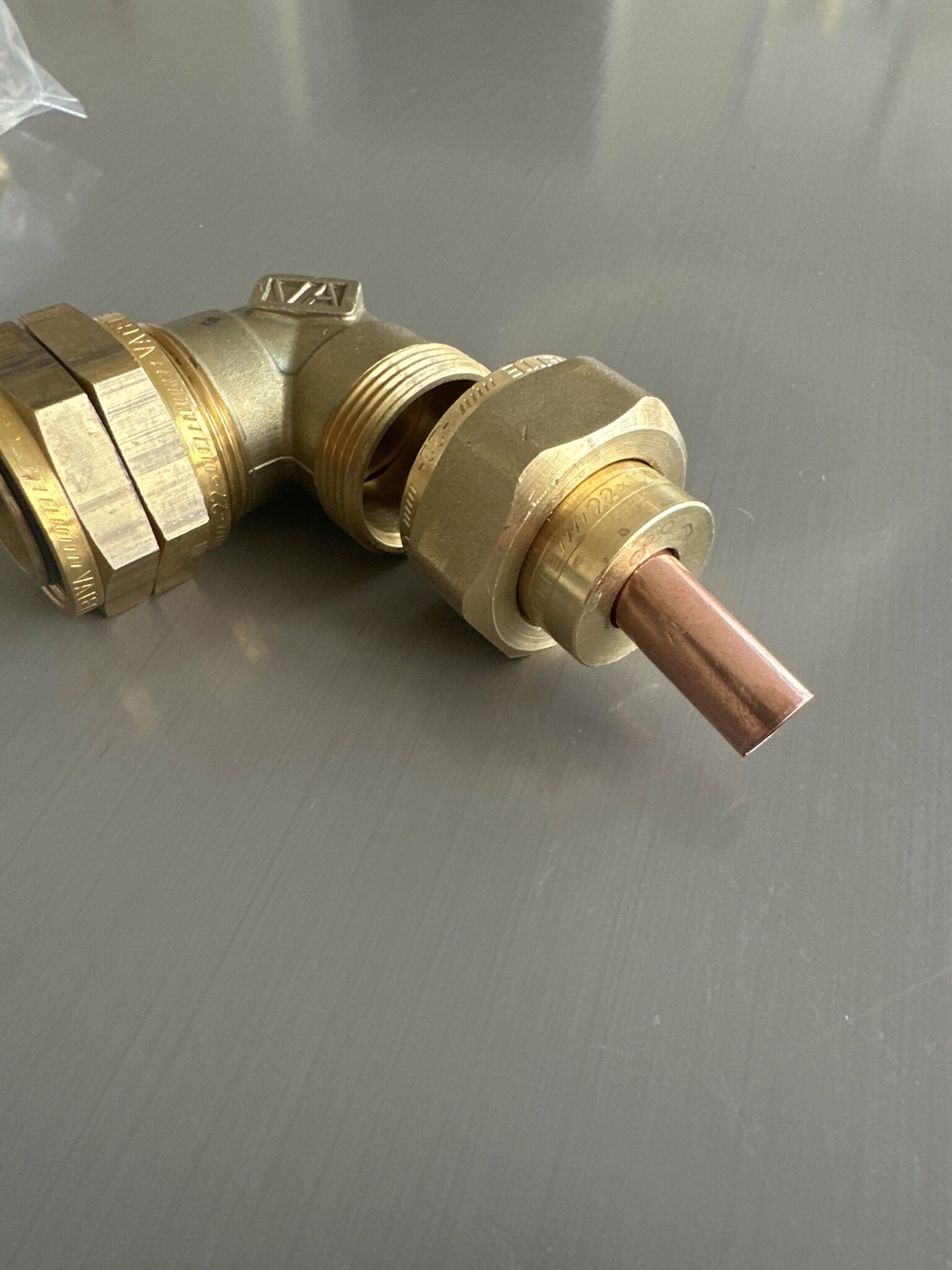

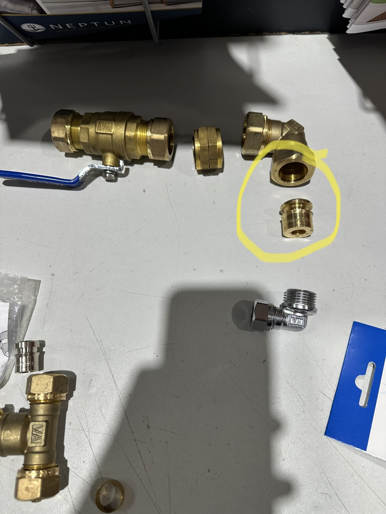

Nu har jag varit o handlat kopplingar, fick bra hjälp i butiken och tog kort då. Men nu när jag testar så får jag inte ihop det. Den här släta är väl en förminskning Vatette 22x12, men hur får jag ihop den på ett 12mm Prisolrör? Något som fattas?
Du får skala bort plasten, sen ska du ha stödhylsa i prisolen , den är mjuk och för att få det absolut tätt. Den del med förminskningen är i stället för klämringen som sätts normalt på röret. Du byter klämringen mot förminskningen. Se till att röret är inne ordentligt och det ska dras så det knäpper och lite till
nu har jag inte skalat prisolröret ännu, men du menar att först trä in skalat prisolrör i förminskningen, sätt i stödhylsan från andra hållet av förminskningen likt den är på bilden, skruva presskopplingen tills det knäpper och lite till?
