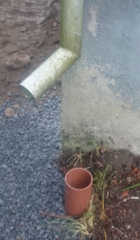

I samband med att dräneringen byttes så lades även rör för dagvatten.
Känner inte för köpa dyra rörsvängar och lägga massa energi på bygga om stuprören utan det får bli sen när taket byts.
Jag har sett vissa hus ha tillfälliga plastpåsar som stuprör men inte hittat sånt i bygghandeln häromkring.
Någon som vet en byggvaruhuskedja som har detta?
Såga bara av böjen på stupröret och anslut till markröret med en orange rörbit samt en muff, kostnad ca 50 spänn...
