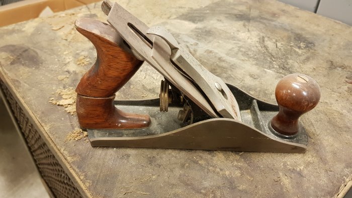

Jag gjorde en lilnande lagning och fräste in två styrstift för att unvika skjuvning när det pressas ihop.
Det har ju gått av precis där man håller mitt i handflatan, så jag vill gärna få ihop dem i rätt läge.
Styrstift är ju en god ide, men hur för jag över hålen till andra delen så det blir exakt?
Funderade på att linda eltejp några varv runt skarven, men det kanske trälimmet fäster mot?
Det är också lite bökigt med en tving, då överdelen lutar så mycket glider den bara iväg.
Kanske lite bubbelplast runt och spänna ihop allt i skruvstycket kan funka?

Antingen kan du slå ned två nubb som du nyper av så de ger ett märke när du trycker dit andra delen, eller så kan du använda träplugg med styrstift.
Du kan förborra och skuva ihop delarna underifrån om du tycker det är bökigt med pressningen. Annars gör du en enkel jigg så du kan rikta kraften och hålla bitarna på plats.
Tog isär hela hyveln nu, det går faktiskt en 6 mm skruv genom hela handtaget. Det är ett hål borrat hela vägen.
Tyvärr har den blivit lite böjd, så skruvar jag åt den hamnar inte bitarna i rätt läge. Får försöka rikta upp skruven först, då blir det ju enkelt att hålla ihop delarna efter limningen.

Jag tog en bit gängstång och drog ihop ett av mina handtag under limningen. Här finns ritningar om du vill försöka göra ett nytt
