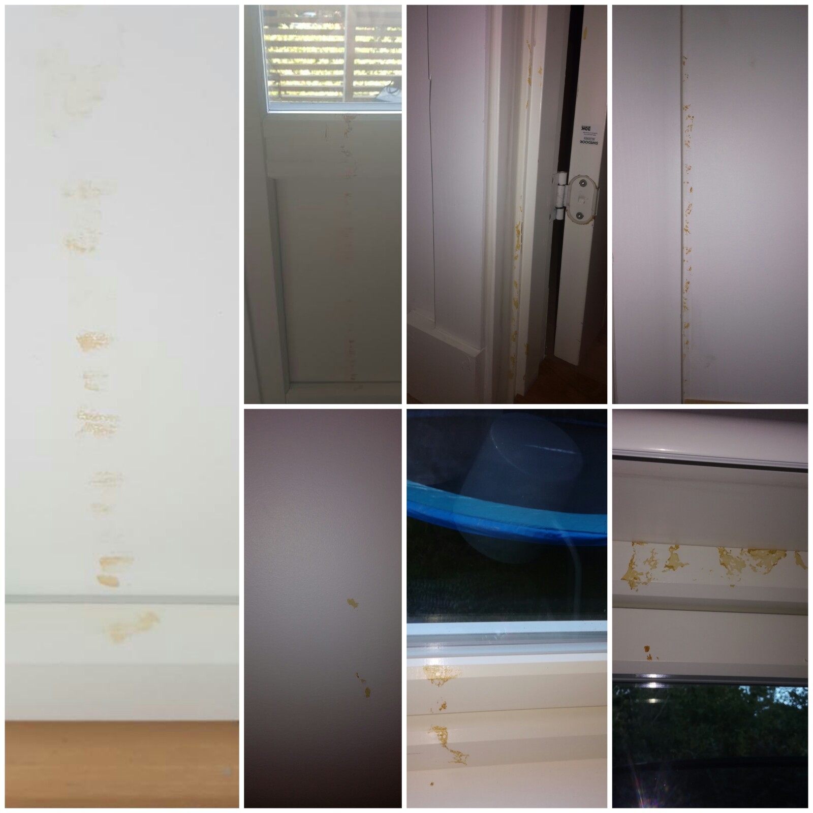

Kollage av bilder som visar gula och bruna fläckar på fönsterkarmar och vägger i en bostad.
Är det någon som har sett några liknande fläckar och vet vad dette kommer sig av?
Dom oppstår på fönsterkarnar och vägg i ett nyrenoverat (torrt) hus..
Det är ett mysterium för oss hur dom oppstår
Det ser ut som att nån har kladdat med fogskum?
Uppstår? Dvs dyker upp utan att ni gjort något?
Spontant, baserat på de inte så bra bilderna, tycker jag det ser ut som nån kladdat med fogskum ...

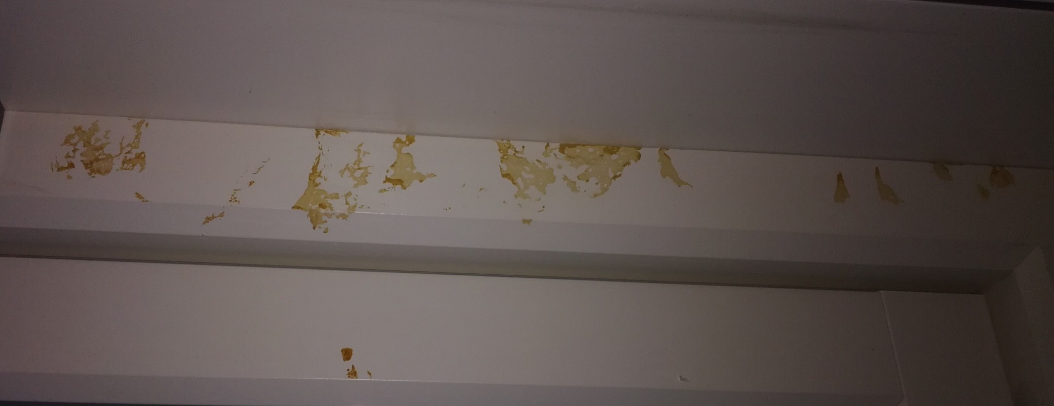

Fläckar på vitmålad tröskel, skador och färg som flagar bort.
Ja, fläckarna var inte där när vi flyttade in för 2 år sedan och efter det har ingen målat eller gjort något annat.

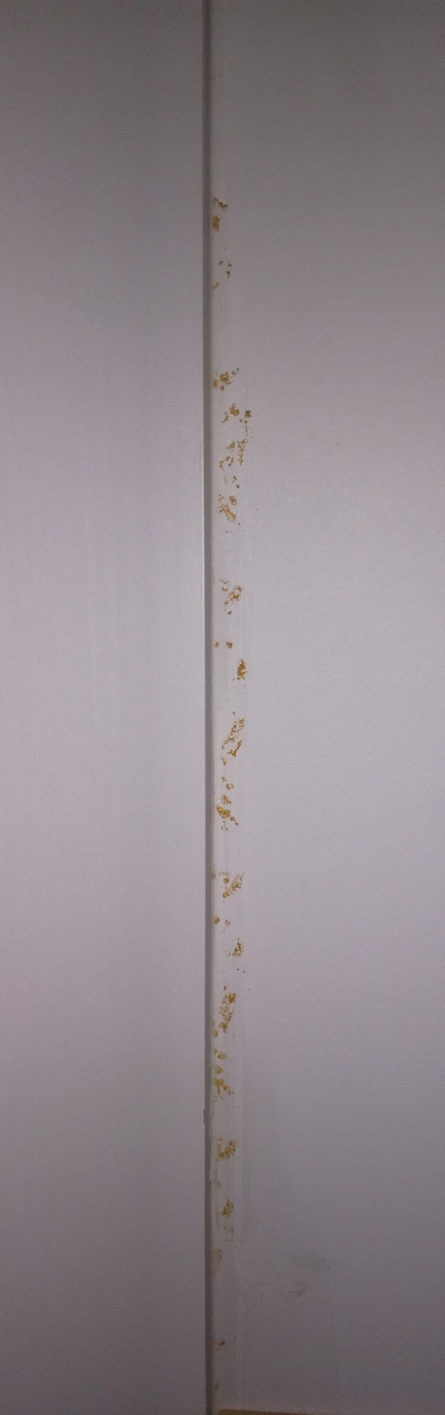

Vit vägg med skador och fläckar längs en vertikal fog.
Det är helt klart fogskum. Mörknar med tiden därför det inte synts tidigare.
