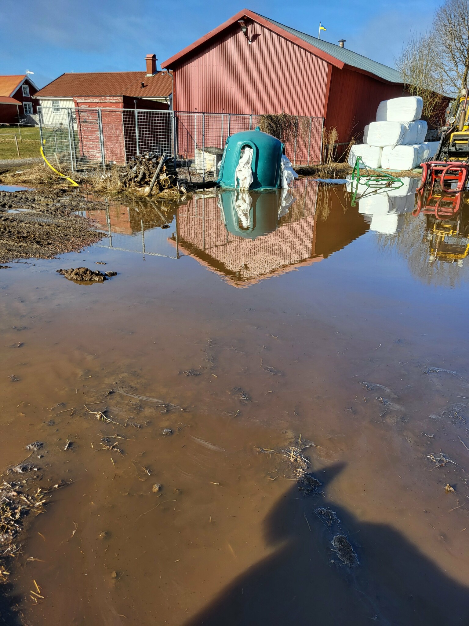

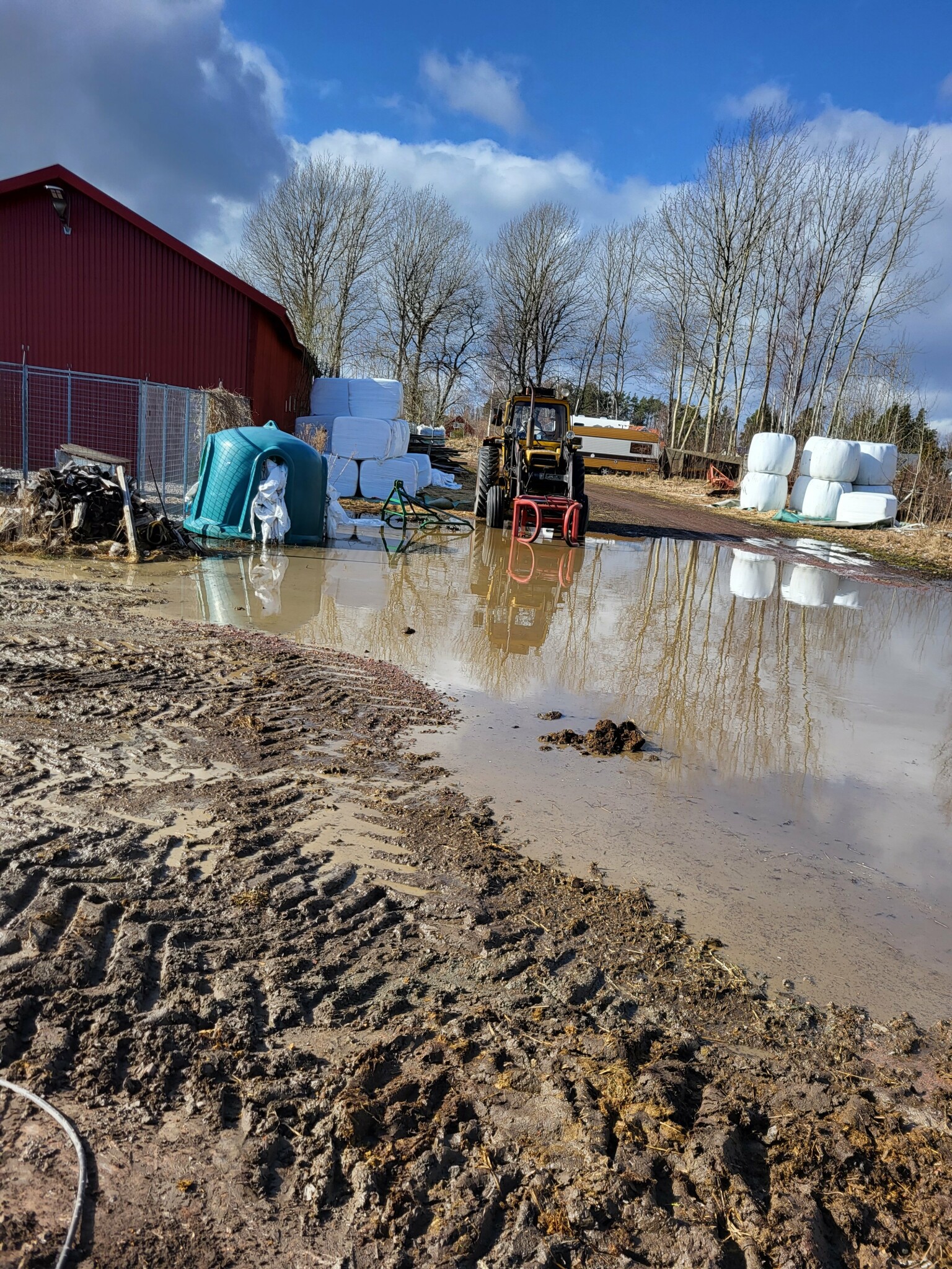

Hej, får mycket dagvatten som rinner till mej från ett nyetablerat bostadsområde som gränsar till min fastighet. Varit i kontakt med kommunen då jag som tredje man känner mej drabbad. Nu lär det nog dröja innan något akut görs så får försöka att själv göra något under tiden då vattnet går mot mina byggnader. Skulle vilja få förslag på vad som är bäst att göra. Stoppat en dränkbar pump i vattnet men får det ej att funka, kanske för låg nivå? Skickar några bilder och tacksam för förslag....
  • Översvämmad trädgård med stående vatten nära byggnader och föremål som speglas i vattnet.
  • Översvämmad gårdsplan med vattensamlingar nära byggnader och en dränkbar pump, med en grävmaskin i bakgrunden.
Gräv en grop där du bedömer marken som lägst, sänk ner dränkbara pumpen i den och led bort vattnet till nåt bättre ställe. Fota, dokumentera så du har bra underlag att visa kommunen.
