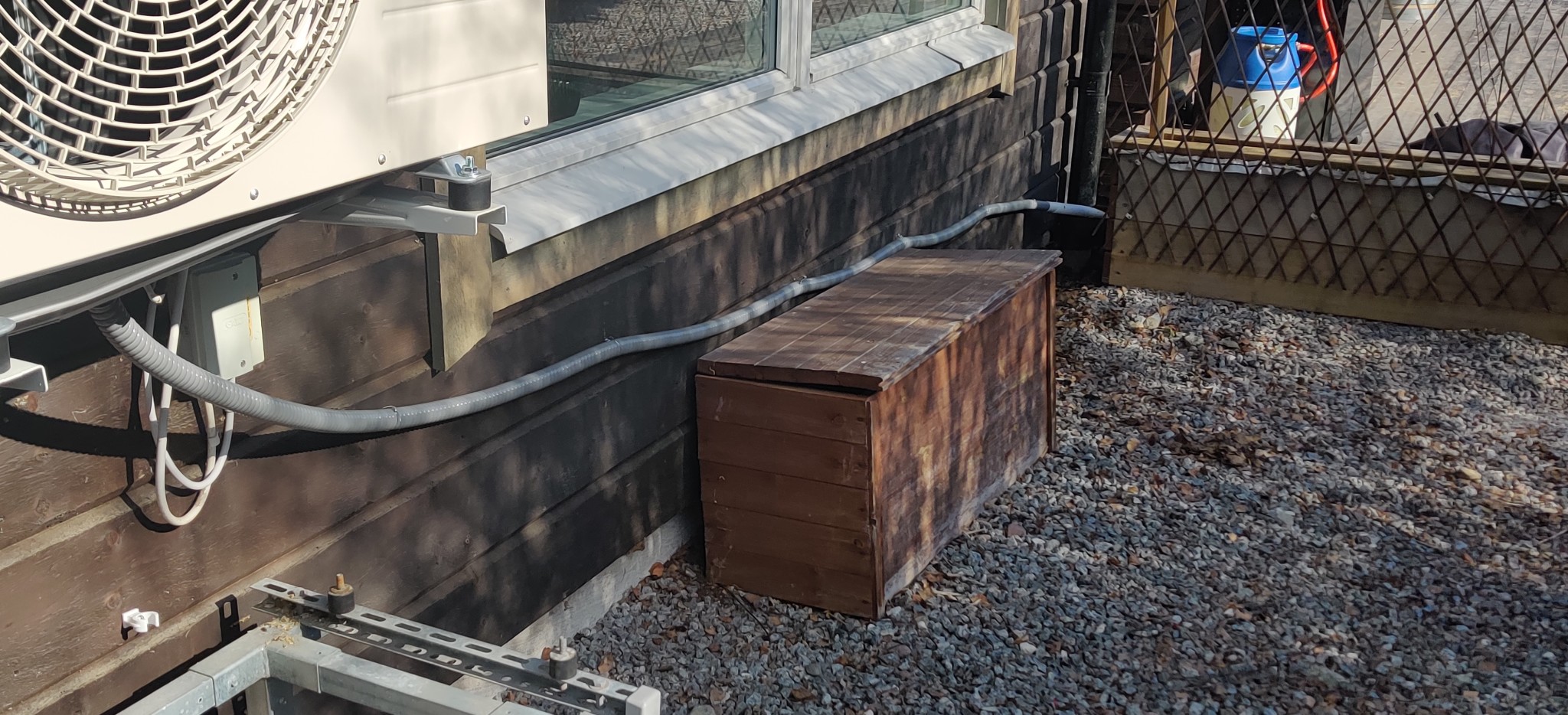

Tänkte visa upp min slutgiltiga lösning. Jag gick vidare med en pancake inkl värmekabel. Dräneringsröret drog jag längs väggen direkt till och i stupröret. Röret var lite kort så jag köpte en förlängning på Jula. Nu tänkte jag försöka få hit en elektriker som kopplar in uppvärmningssladden i eluttaget för att undvika att trassla med förlängningssladdar etc.
Det kanske inte blev den mest estetiskt tilltalande lösningen dock funktionell.
I vanligt eluttag. En hör till tåget och den andra till värmekabel. Jag har eluttag på utsidan, på huset men vill helst inte fibbla med sladdar kors och tvärs längs huset.useless skrev:
useless skrev:
Ursäkta om det är en dum fråga men jag är väldigt novis på det här med hus; finns det uttag på värmepumpen? Eller du menar att en elektriker kopplar samman sladdarna och pumpen?useless skrev:

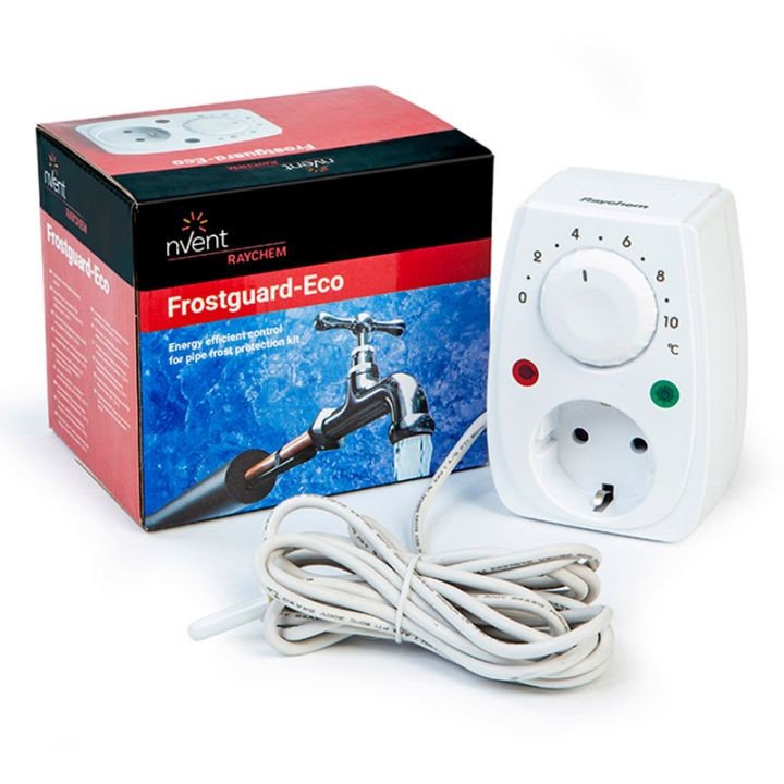

Man kan även, som jag gjort med min värmekabel till avrinningen, koppla den via ett termostatuttag. Har funkat bra.
https://www.bauhaus.se/frostguard-r...whAAK4paGkRSlQUakByRifhWaS1wm1lUaAqNLEALw_wcB
· Nykvarn
· 2 597 inlägg
sitter oftast termostater på värmekablarna, dock har en del lite tokiga till och frånslag.Keiller skrev:
Kan man ansluta den så den bara går under avfrostning och ca 10 minuter efter så sparar man några kronor om elen är tokdyr och/eller man har en lång värmekabel.

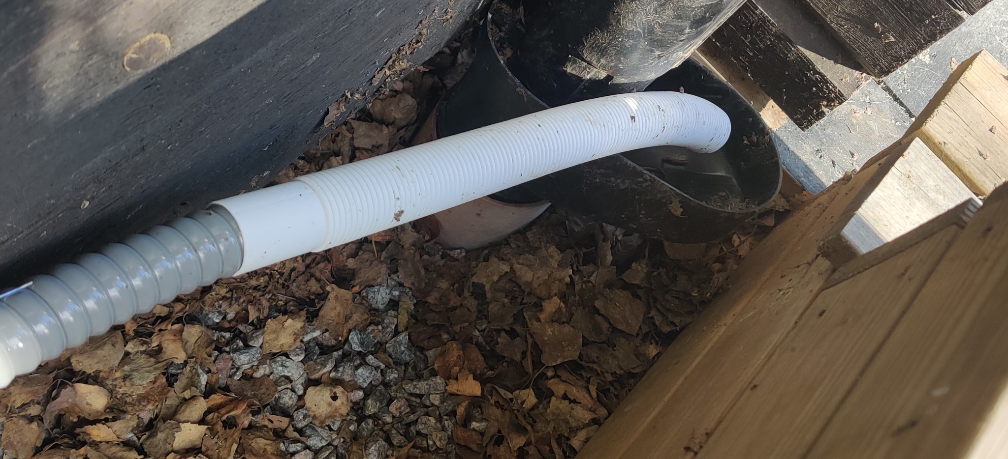

Funkar det att bara dra ut slangen på marken några meter från huset såhär? Vår installatör ville inte göra så, han sa att det skulle bli stopp av is/snö vid mynningen om det inte fanns ett fall där vattnet kunde droppa ner. Och att det skulle leda till kortslutning i pumpen.
Har tyvärr inga stuprör på den sidan om huset som var enda vettiga placeringen av pumpen. Har installerat pancake men utan rör, kör en balja under. Måste dock fixa någon bättre lösning på sikt. Börjar ställa in mig på att behöva gräva i sommar men vore skönt att slippa
