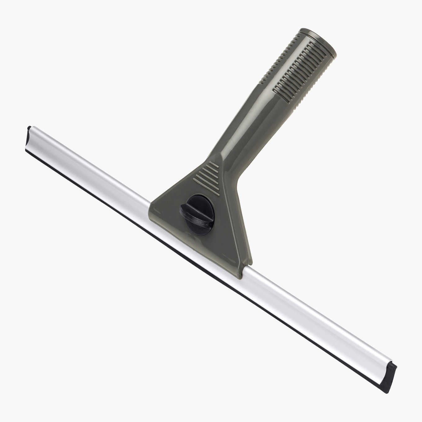

Vårt förra hus, som vi byggde år 2010, fick bra treglasfönster med argon mellan glasen.P PoppeSigge skrev:
Och visst immade det, för att inte tala om att det blev rimfrost på fönstren, som inte tinade förrän två-tre-tiden på eftermiddagen.
Men om det bara är imma, varför inte gå ut och stryka av den med en sådan här:
