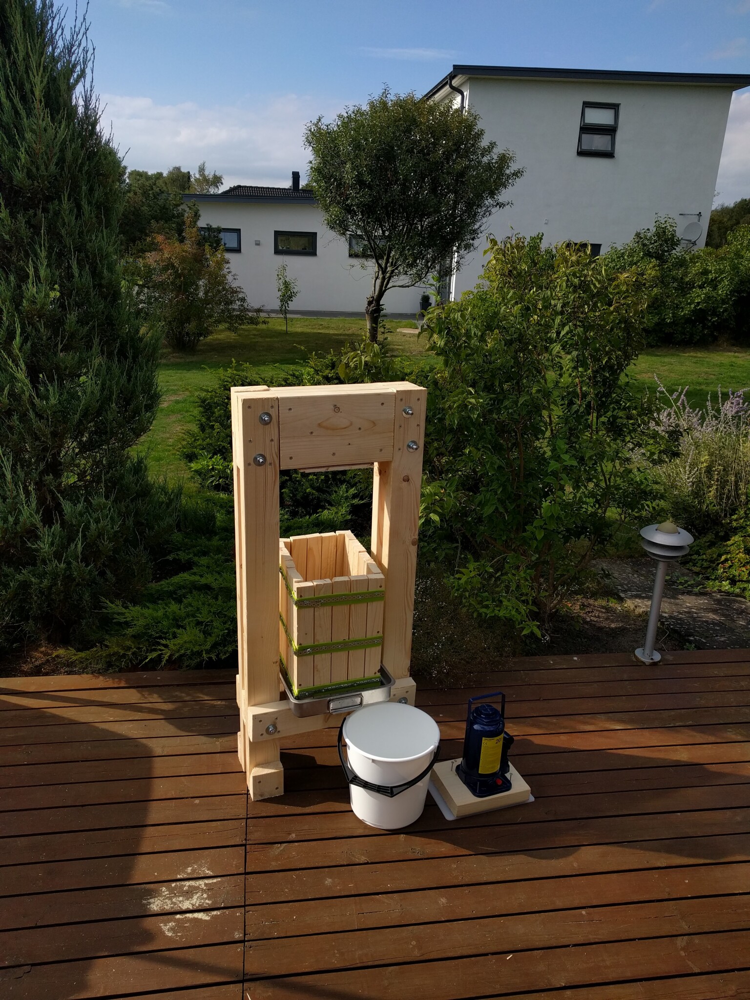

Efter förra årets otroliga äppelskörd börjar jag fundera på att göra min egen äppelmust. Är det några här som har mustat sina egna äpplen? Jag tänker då lite större volymer med, förra året blev det över 100 liter äppelmust från ett lokalt musteri och vid dom volymerna kan man snabbt tjäna igen kostnaden för att lämna bort sina äpplen. Även om det kanske blir ett sämre år just i år så vore det ändå kul att vara redo för nästa bra äpple-år.
När det gäller kross och press kan man antingen bygga eget (projekt från detta forum) eller köpa färdiga maskiner (t.ex. härifrån ) . Vad har ni för erfarenheter där? Kan man köpa billigast möjliga eller bör man köra på den klassiska strategin att lägga sig i mitten prismässigt? Har någon testat köpesgrejor kontra hembyggt och sett om man får olika utbyte? Alltså om man får ut mer must per kilo äpple om man t.ex. har en hydropress kontra en hembyggd press med domkraft?

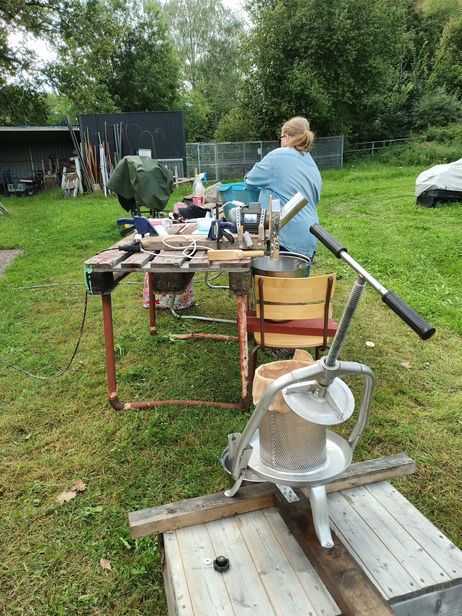

Jag har byggt en press, lite omständlig då den inte drar upp sig själv.
Köpte en billig kross på kampanj hos vad jag tror var Jula.
Pastörisera kan du göra på spisen. Annars har jag köpt en konserverare på Lidl för 600kr, men det gäller ju att de har den när man är där och kollar.
Detta är från första året, man kan hoppa lådan och lägga fruktmassan i en duk istället.

Snyggt! Är du lika nördig som jag så att du lekte lite med vågen och kollade hur mycket must du fick ut?13th Marine skrev:

Jag har snickrat ihop en riv av en gammal motor, och ett storköksrivblad. Har köpt en press och pastör. Körde ca 45l must i bib på ca 15timmar inklusive städ och disk.
Kvarta, riva pressa, ca3l per pressning.

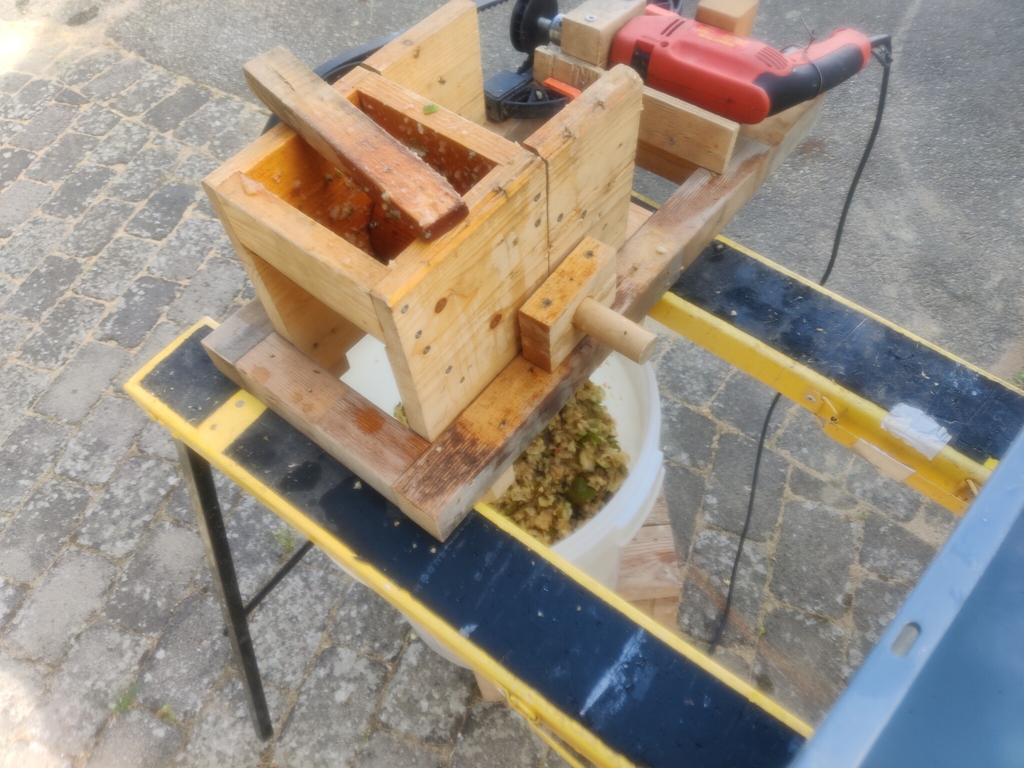

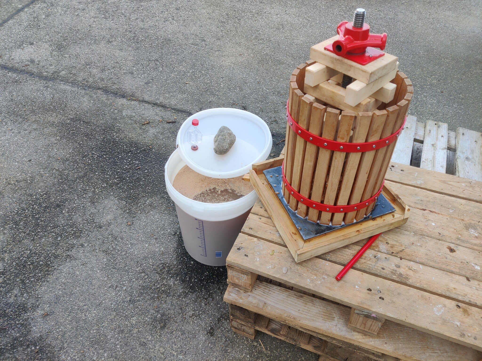

Jag har byggt en egen kross i trä som drivs av gammal borrmaskin. Sedan anväder jag julas 18l press (https://www.jula.se/catalog/hem-och...-drycker/saft-juicepressar/fruktpress-014930/ köpte för 7-800 på kampanj). På pressen har jag fått byta ut basplattan då den som den kom med var för klen. Nu är det en 6mm plåtbit med en m16 mutter i mitten.
Nu pressar jag främst päron, så aningen mjukare, men får ut 125-175 liter päronmust om året. Majoriteten jäser jag och gör cider av, men en del pastöriserar jag i gryta och försluter i sous vide påsar (2-3 liter i varje)
