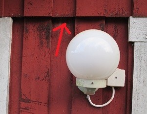

Jag har läst flera trådar om musbekämpning och blev riktigt inspirerad av alla goda råd. Men de bästa råden passade inte konstruktionen av vårt elementhus från 1980 som vi köpte 1997. Några ingångar, som berodde på byggslarv, har jag eliminerat, men sen var det stopp. Tills jag fick en idé (det var mössen själva som tipsade mig). Vid en av utelamporna på garageväggen fanns spår av en infart:
Jag gjorde små rullar av kycklingnät som passade i gliporna och fäste dem med 2 spikar vardera. De syns knappast, men vinklat nerifrån (med musens ögon), ser de ut så här:

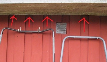

Sen upptäckte jag fler infarter där mina snöslädar hänger:
Häng inget på väggarna, kan man säga, men jag tolkade budskapet så här: sätt för gliporna närmast väggen under takfoten. Försökte med bitar av hålband: funkar men är för pillrigt. Mina små rullar av nät var riktigt svåra att fästa. Sen blev det så här:

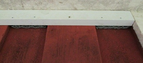

Jag åkte till byggvaruhuset, köpte några grundmålade längder av panelbrädor 22x45. Monterade under takfoten med trallskruvar och borrade hålen för spikarna. Pillrade dit mina rullarna och fäste dem. Plus några kompletteringar med udda storlekar.

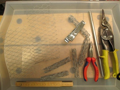

Tillverkningen av mina mushinder/rullarna tog 7 minuter per styck i genomsnitt. Rullade på en rörbit, fästade med tången. Lämplig längd är 7-8 mm kortare än gliporna. (Klämman fungerade som extra ”hand”)

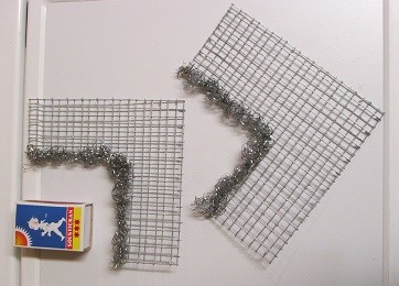

Innanför knutbrädorna på ett elementhus kan mössen lätt ta sig upp. De kommer inte in i väggarna, men förmodligen leder klättringen till vinden. För några år sedan klippte jag metallfiltren från vår förra husfläkt i bitar som jag stoppade upp innanför knutbräderna. Det är aluminium och det gör samma nytta som stålull. Materialet räckte inte riktigt, men mössen har inte gett sig på det.
Nu har jag knåpat ihop mushinder av dubbelt putsnät och fäst dem längst ner med pappspik. Kanterna av stålull ligger an mot betonggrunden. Det är ett försök, och det finns säkert andra möjligheter också. Fler förslag?
Jag använde ju lite stålull tillsammans med det varmförzinkade nätet. Plötsligt kom jag att tänka på fenomenet "galvanisk korrosion" och var tvungen att kolla upp det. Det visade sig att min stålull kom från en gammaldags stålboll, som är förzinkad, lyckligtvis:

Det verkar fungera: inga möss i huset numera.
