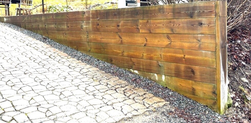

Vi har ett rätt stort markprojekt vi vill göra där en del av det är lite problematiskt.
Trä"muren" i bilden vill vi ersätta med en riktig mur, men vi till inte förstöra busken som är finns den högsta delen. Kan man tex gjuta en mur och sen ta bort trät på något sätt? Eller vad skulle ni ha gjort här?
Ska också lägga till att vid slutet av planket ska det också gå en mur 90grader bortåt, av att man kan ha typ ett L-stöd där som agerar sula?
Är rätt rudis på detta så undrar om någon expert här har någon idé?
mvh Magnus
Trämur vid sluttning med kullerstensbeläggning i förgrunden, buskage ovanför muren.

Vad är det för fel på trämuren? Klä den med stenskiva/fasadskiva kanske?

Jag vet inte. Men jag vet att du kommer behöva göra det själv. Lejer du bort det här jobbet kommer dom förstöra busken.

Teoretislt kan man gjuta mot träplanket.
Men praktiken sätter stopp, du behöver en bra grund och då är planket ivägen .
Det blir nog rimligare att mura istället för att gjuta en vägg

Riv och gjut på vintern då tjälen håller ihop marken , om det blir tillräckligt kallt och under tillräckligt lång tid

Bra poäng, men den har börjat luta lite och lär knappast klara sig i långa loppet.

Ja så är det nog..fråga är hur man börjar mura nerifrån utan att jordväggen rasar?
De gör man inte😉
Nä skämt o sido.
Det behöver grävas bort lite massor innan de arbetet, om man inte kan förskjuta muren i sidled

Fattar, ja vi får kanske hitta på något annat..
