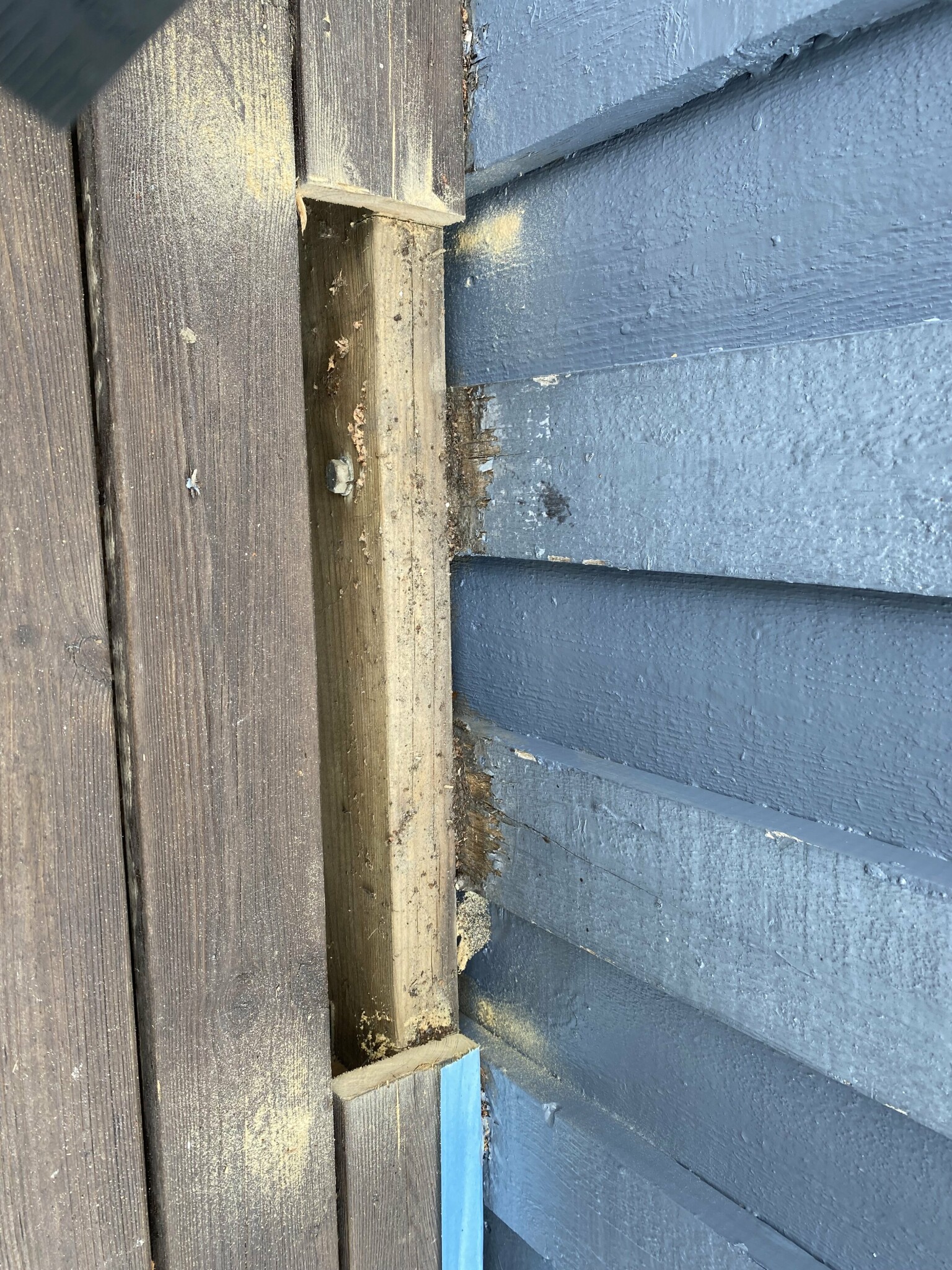

B Blå baronen #1 Medlem · 115 inlägg 22 jun 2023 13:53 Blå baronen Medlem 115 inlägg 22 jun 2023 13:53 #1 Panelen har murknat bakom altanen men jag vill inte riva ner altanregeln. Kan man bara såga av den lilla biten med multiverktyg och byta hela övre delen? Inloggade ser högupplösta bilder Logga in Skapa konto Gratis och tar endast 30 sekunder #altan #altangolv #multiverktyg #murket #panel #paneler
Düsseldorff #2 Byggnadsvårdare · Bromma · 3 397 inlägg 22 jun 2023 13:59 Düsseldorff Byggnadsvårdare Bromma 3 397 inlägg 22 jun 2023 13:59 #2 Vilken lilla bit? Panelen är ju närmast garanterat angripen även bakom regeln.
