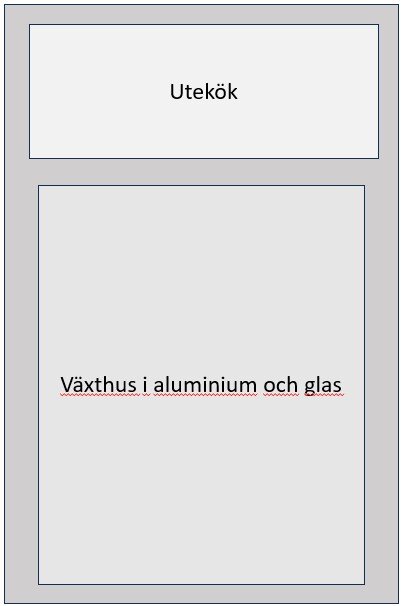

ska gjuta en betongplatta på vilken ett växthus och ett murat utekök ska stå. Plattan kommer ha måtten 10*5 meter och vara 10 cm tjock, detta på inrådan från en betongare. Växthuset är ett Willab Garden i aluminium och glas. Uteköket kommer bestå av både grill och ugn samt arbetsytor/bänk. Allt kommer muras på plats. Min bedömning är att uteköket totalt kommer väga runt 3 ton. Uteköket kommer stå på den ena tredjedelen av plattan (se skiss nedan).
Min fråga nu är, kommer bettongplattan hålla för den vikten på centrerad på en tredjedel av plattan?
Bör man tänka annorlunda?

Då skulle i alla fall jag köra på som du föreslår. Och gjut in armeringsnät förstås. En standard garageplatta är 10 cm och där kan man ställa en XC90 med totalvikt på 3 ton. Maxbelastning handlar mycket om hur vikten är fördelad och om grunden är stabil. Och det handlar till syvende och sist "bara" om en utomhusplatta.
