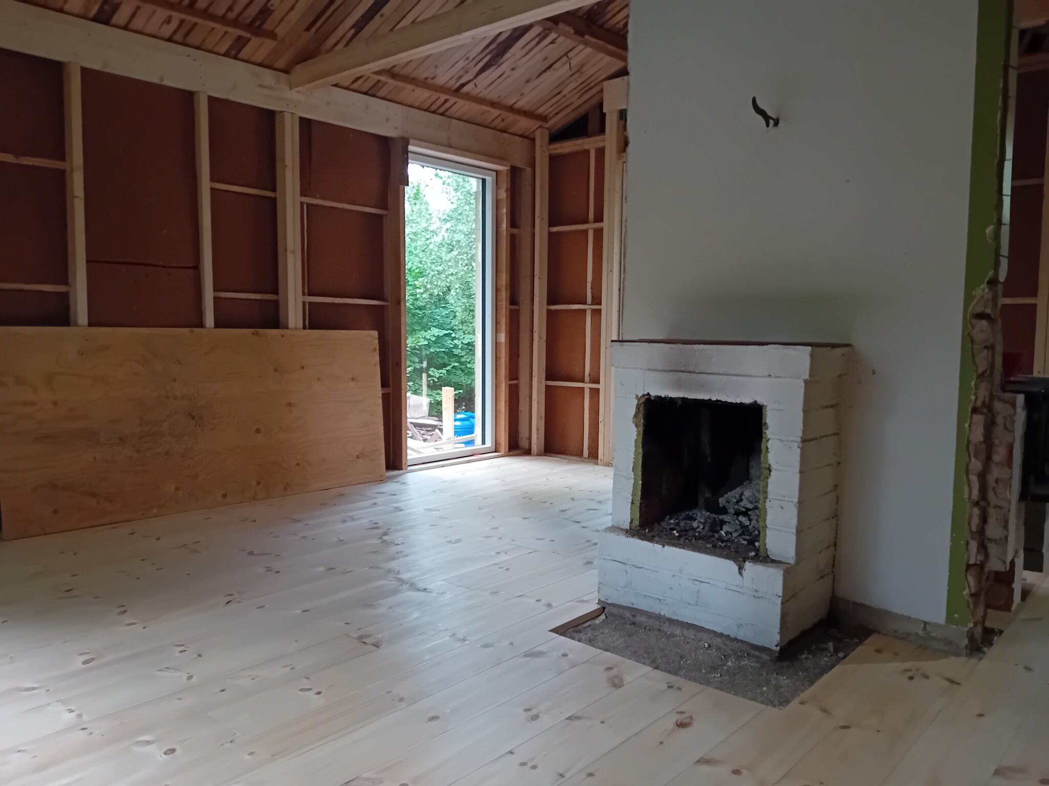

Ska knacka bort den öppna spisen, mura igen och ansluta en kamin, och hoppas ni vill peka mig i rätt riktning. Några frågor:
  1. Bygga upp med lecablock så botten hamnar nära rökröret så det går att sota genom kaminen. Eller finns det några fördelar med att istället ha kvar hela utrymmet och ha en sotlucka i botten?
  2. Måste allt muras med eldfast murbruk eller var behöver det vara eldast murbruk och var kan man använda vanligt B- eller C-bruk?
  3. Om jag skippar inmurningsstos och murar in rökröret direkt, ska jag mura en öppning lite större än röret, och använda sånt där snöre, eller nån annan massa närmast röret?
  4. Hur länge behöver allt vila/torka/brinna innan kaminen tas i bruk?
Tacksam för hjälp
