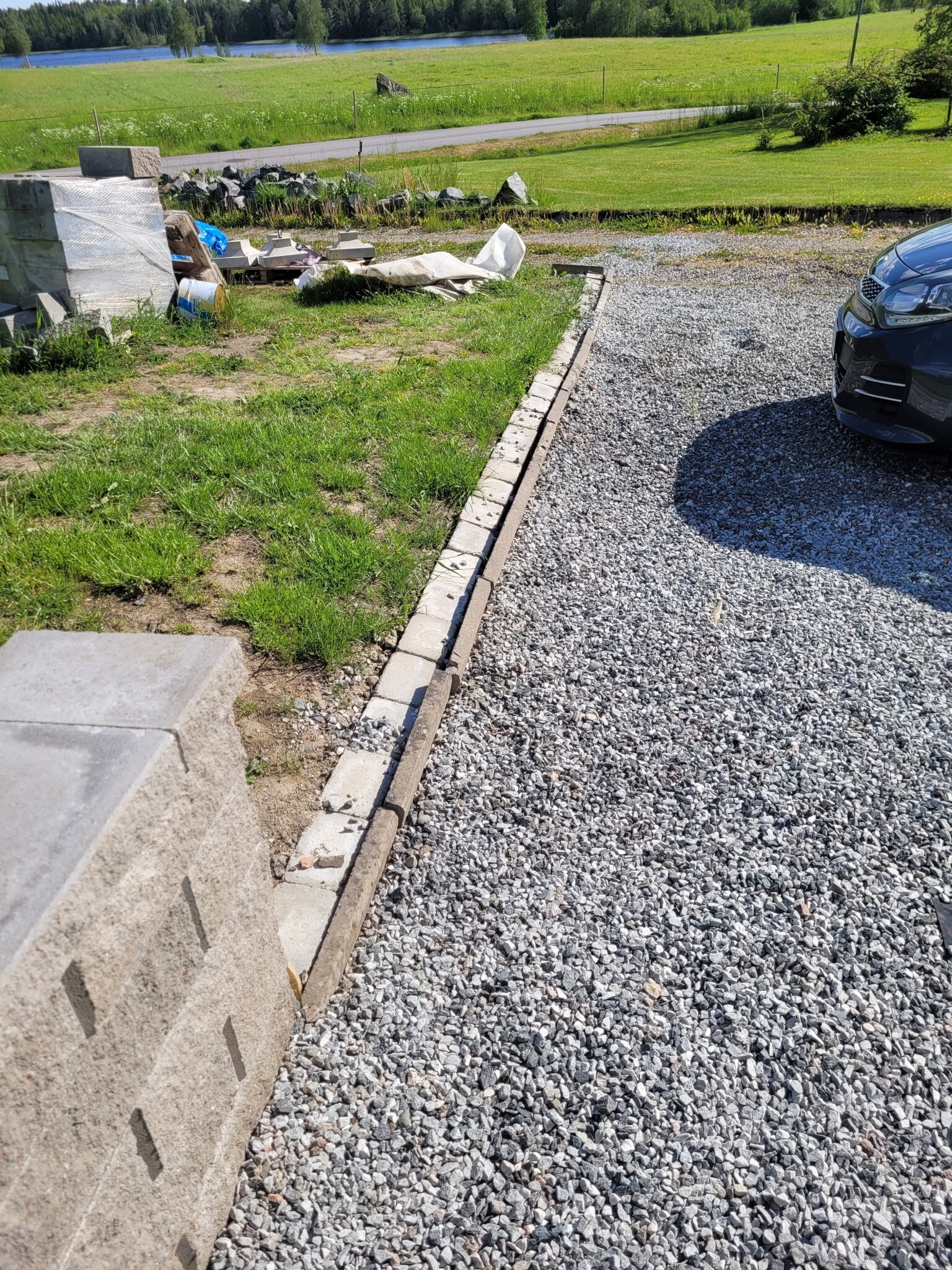

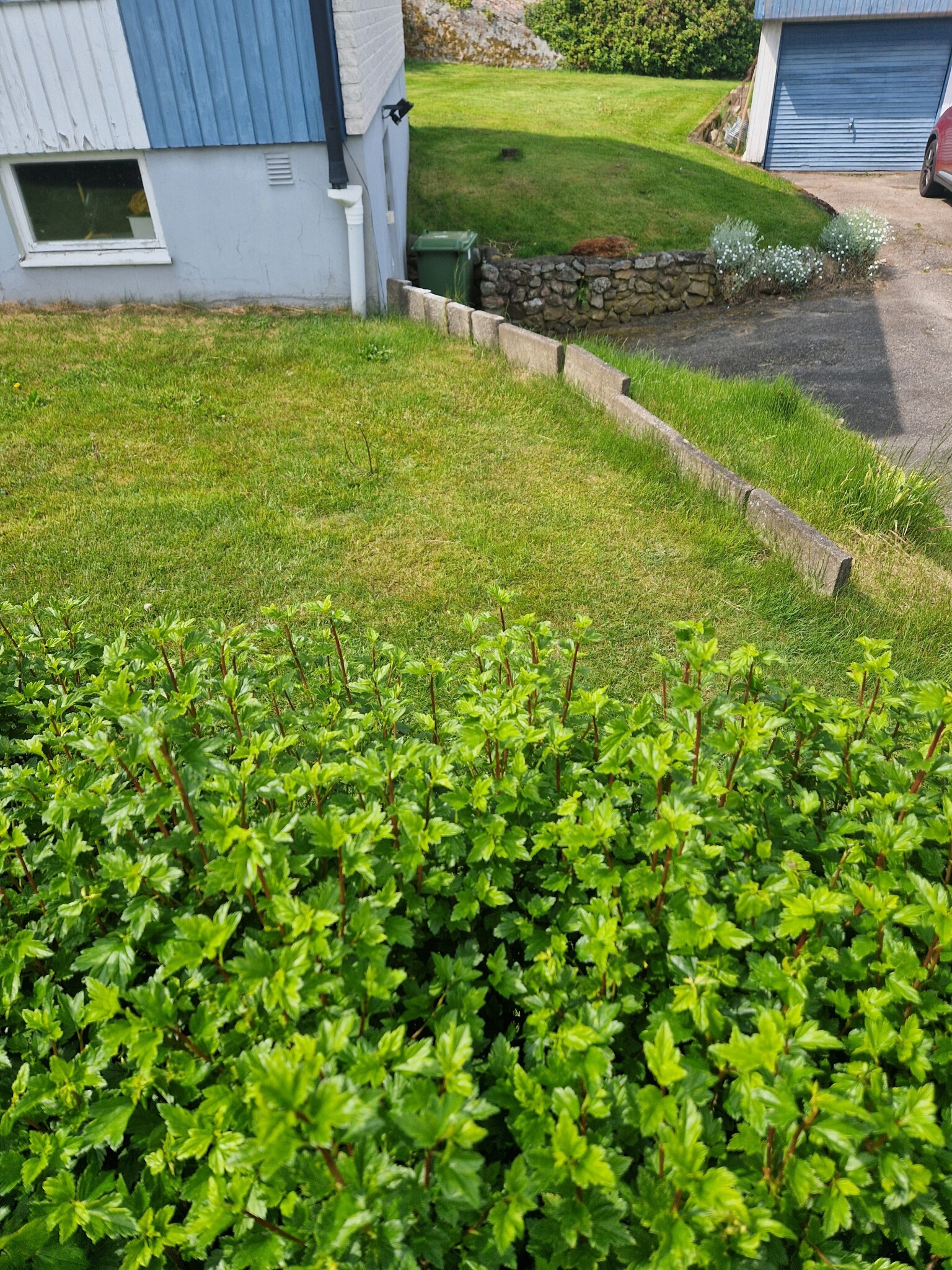

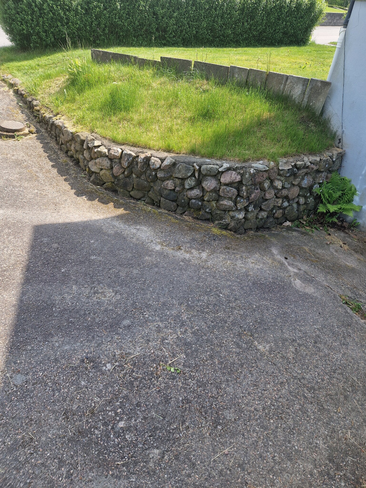

Funderar på att göra om lite. Om man vill ha en mur i linje med de nedgrävda plattorna istället för den lägre befintliga muren, vad är billigast och enklast? Färdiga l-stöd kanske är svårt i och med sluttningen upp mot gatan? Vad ska mam ha för material "bakom" muren? Behövs någon form av dräneringshål? Önskar en lösning som går att göra själv.
Höjden vid husknuten är ca 1,50.
Tacksam för tips på hur man bör tänka 🙂

Enklast borde väl vara om du sätter murblock och lägger makadam och duk.kruxet för din del blir väl hur du ska leda bort dräneringsvattnet eftersom din uppfart går nedåt.

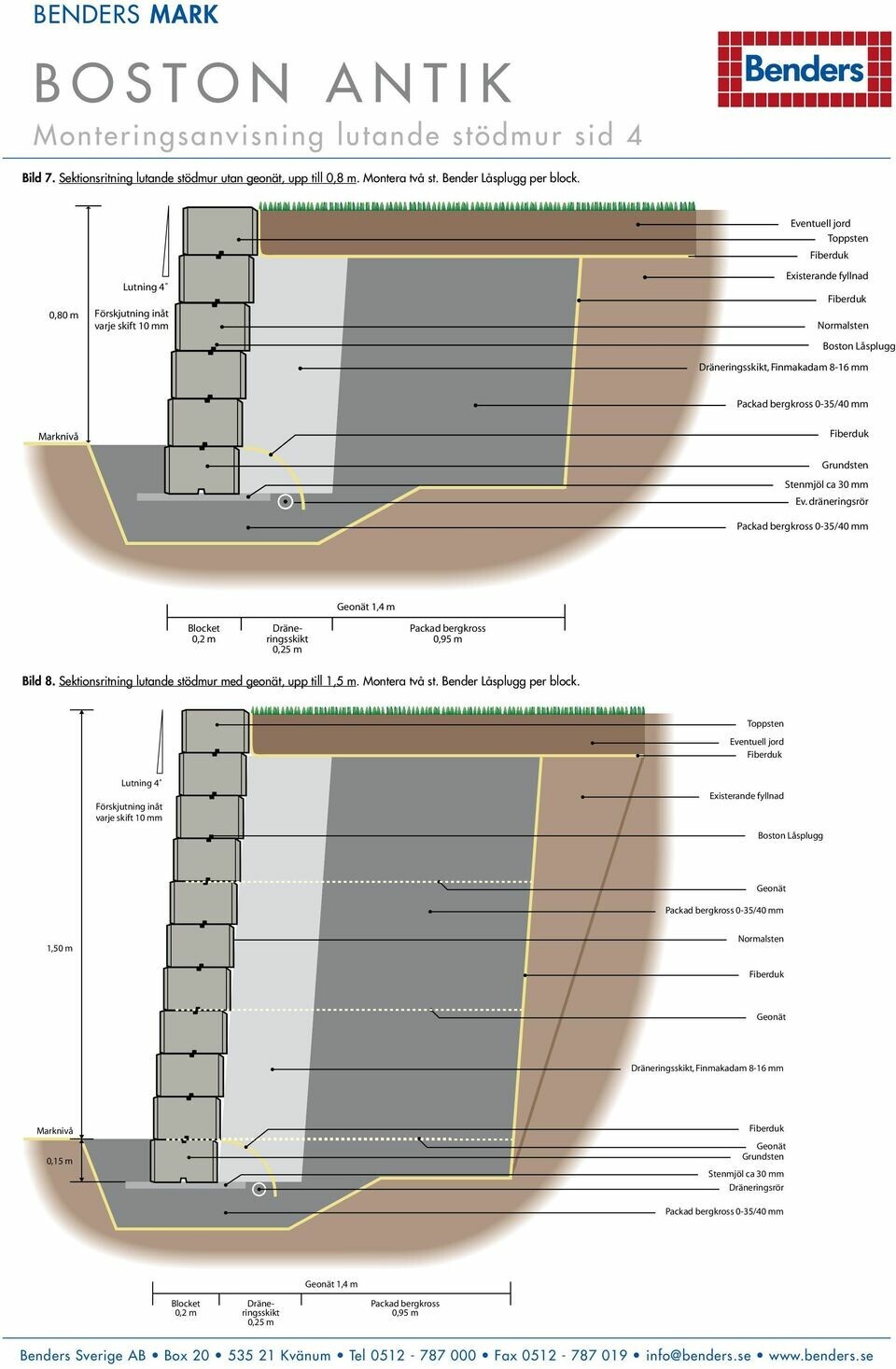

L-stöd ser jag inte som något problem mer än att du antagligen inte gör det själv pga vikt.
Ska du mura får du gräva ur skapligt ändå. Ska du få det att hålla över tid så är det något åt det här hållet du får göra det, den nedre delen av bilden då.

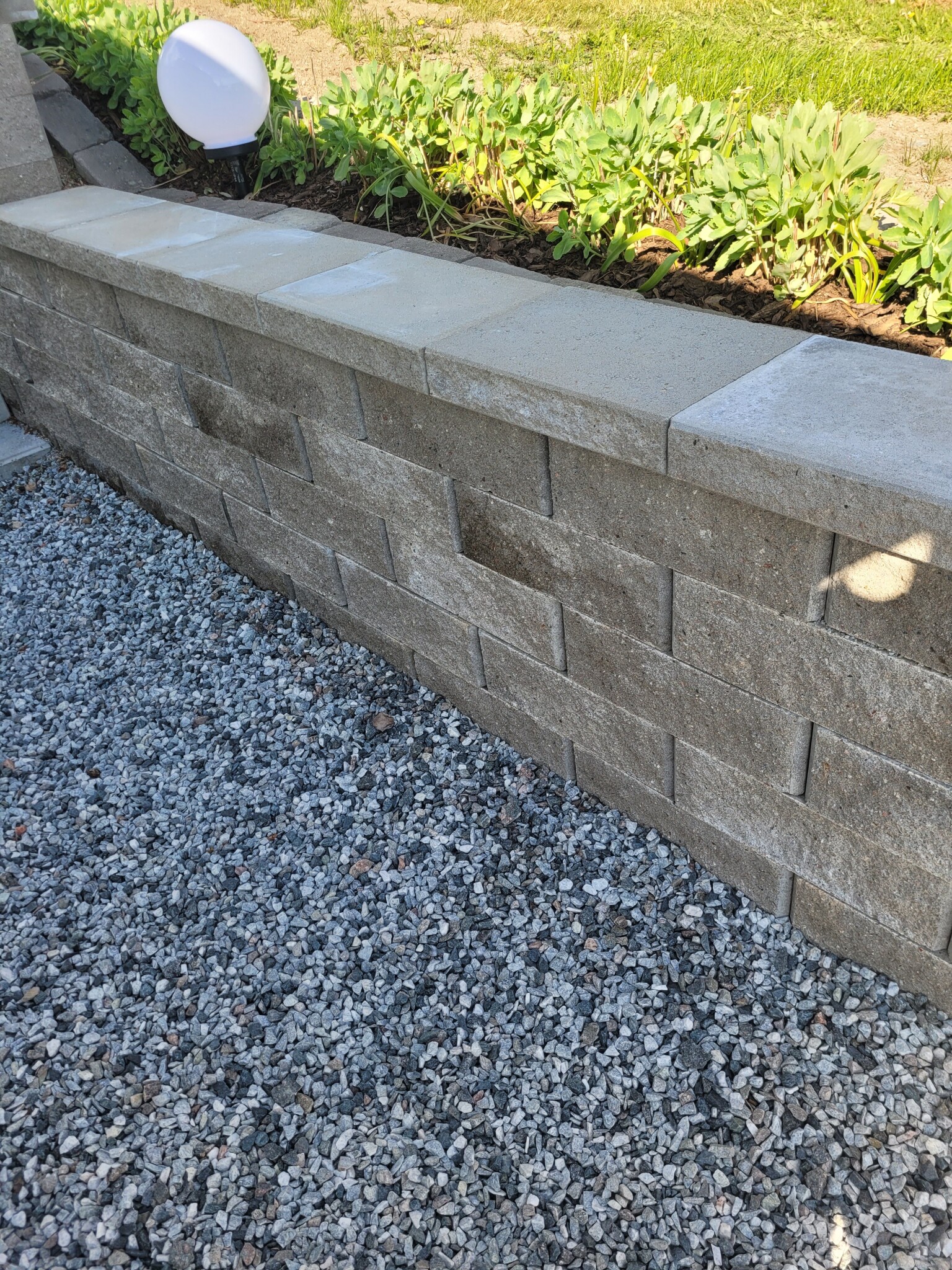

Här kan du se min stödmur med geonät (förstärkningsnät) efter 4 block och frugan lilla mur hon gjorde utan makadam bakom.

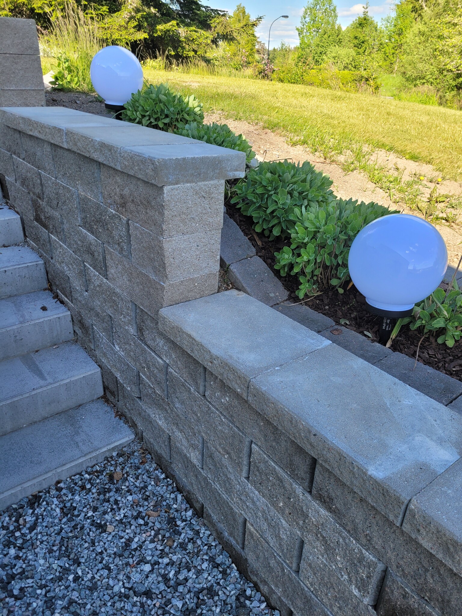

I och med att det lutar upp mot gatan, gräver man ur tillräckligt för att lägga i material under och lägga de första stenarna i förband, så att nedersta stene är under marknivå, i vågrät linje eller hur gör man med den biten?
Du får göra det som en trappa men du behöver inte göra som jag gjort på bilden men hur tankesättet är.
