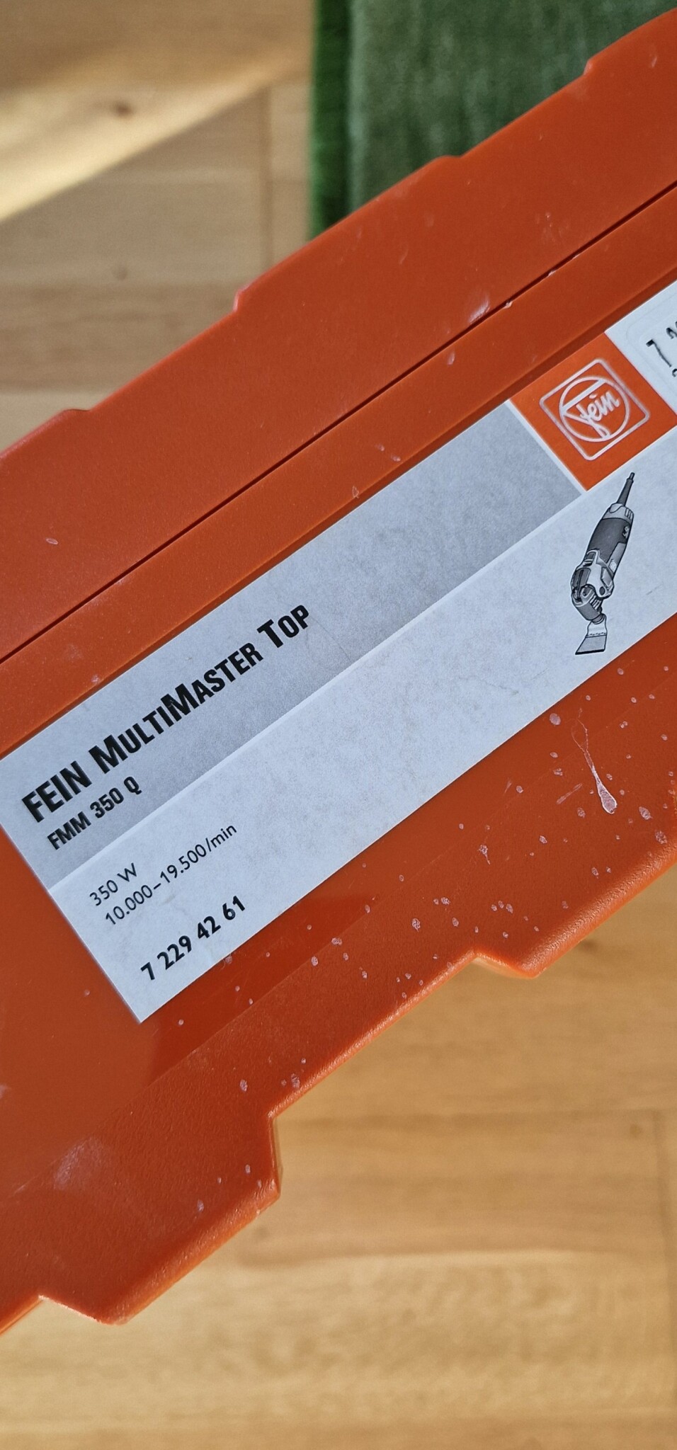

Jag har en Fein i fint jag tänkte lägga ut till försäljning.
Orange verktygslåda med etikett: "Fein MultiMaster Top FMM 350 Q, 350 W, 10.000-19.500/min".
