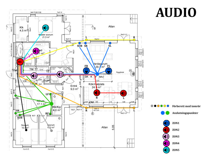

Skall köpa mig lite högtalare till vårt hus som håller på att byggas, jag har funderat på allt från högtalare från Outdoor Speaker Depot i USA, till B&W CCM382/CCM362, och i nuläget Canton 880 serien från Tyskland...
Jag har funderat på om jag i Vardagsrummet verkligen vill ha takhögtalare placerade i ryggåstaket med eventuell "dusch" effekt som resultat... Placerade på höger och vänster sida om soffan för att kunna agera bakhögtalare i ett surroundsystem.
Eller om jag istället skall satsa på två st "in wall" högtalare som byggs in i väggen på var sida om TV'n. Dock lite högre placerade, 2,5-3m....
Bifogar en ritning på hur jag tänkt min placering av högtalare....
Kom gärna med ideer, tips och inspiration! Vilka högtalare skulle ni ha valt, och var hade ni placerat dom? Kanske tänker vi annorlunda?? :)

Mina tips:
-Ersätt de två högtalarna i köket/matdelen med EN Single Stereo högtalare i köksdelen - Du har en så öppen planlösning att den känns överflödig plus att man brukar sällan vilja ha musiken så "nära" sig vid matplatsen.
- Helt klart väggplacering på frontarna i vardagsrummet, och gärna så långt ned som du bara kan leva med! Centerhögtalare?
- Centerhögtalare i allrummet?
- Basens placering i de två ovan nämnda rummen bör placeras framtill om det är möjligt, kommer resultera i ett "bättre" ljud.
- I de rum där du bara har en högtalare så antar jag att det blir en single stereo eller?
När man bygger nytt skall man alltid dra mer kablar/rör än vad man tror ;)
