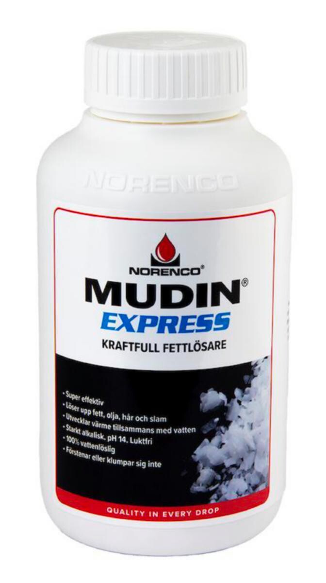

Hej! Min avloppsbrunn under handfatet i badrummet är det stopp i och efter en massa sökande så fick jag tag i denna från Clas Ohlson som folk säger ska funka mot stopp i avloppet.
Nu i efterhand ser jag att det ska tydligen vara olagligt som privatperson att kunna köpa det efter 2025 men varför skulle Clas Ohlson då sälja det öht i sina butiker? Vad tycker ni, borde det funka ändå?

Såg det nu i efterhand att min fråga var oklar.. det jag menade var att fungerar det att köra in detta i avloppet utan att orsaka skador på rören?
Det innehåller kalilut som fräter på gjutjärn och i de flesta fall är mekanisk rensning av röret ett bättre alternativ.
Dessutom är det en ganska obehaglig kemikalie, iofs inte miljöfarlig men starkt frätande.
Vanlig propplösare med natronlut,(natriumhydroxid) kräver tillstånd om den ska användas till avloppsrensning men kan köpas till andra ändamål.
