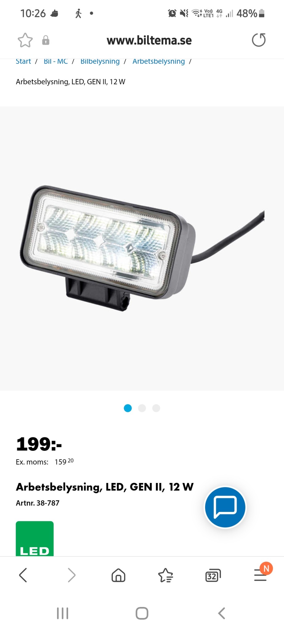

Ja. Precis. Nån omvandlare?? Men hittar inye nått :( extra lamporna är på 12 w st

  • LED-arbetsbelysning, GEN II, 12 W med svart fäste och kabel.
Det är inte så att du blandar ihop spänning (volt) med effekt (watt)? Om det är som jag gissar, att du vill ersätta en förbrukare med 12V/65W med en annan på 12V/12W, så bör det bara vara att koppla in utan några extra komponenter.
Är det 65V AC eller DC?
Borde finnas en del DC/DC som hanterar det 65V - 12V 1A per lampa du tänker ansluta plus kanske 10‐15% marginal.
Denna ser väl ok ut. Om du ska ha två lampor:
https://www.tracopower.com/int/model/tcl-024-105-dc
Tyvärr inte hunnit kolla så noga så kan missat något.
Säkert minst tre gånger så dyr som lamporna dock
Koppla 5st lampor i serie

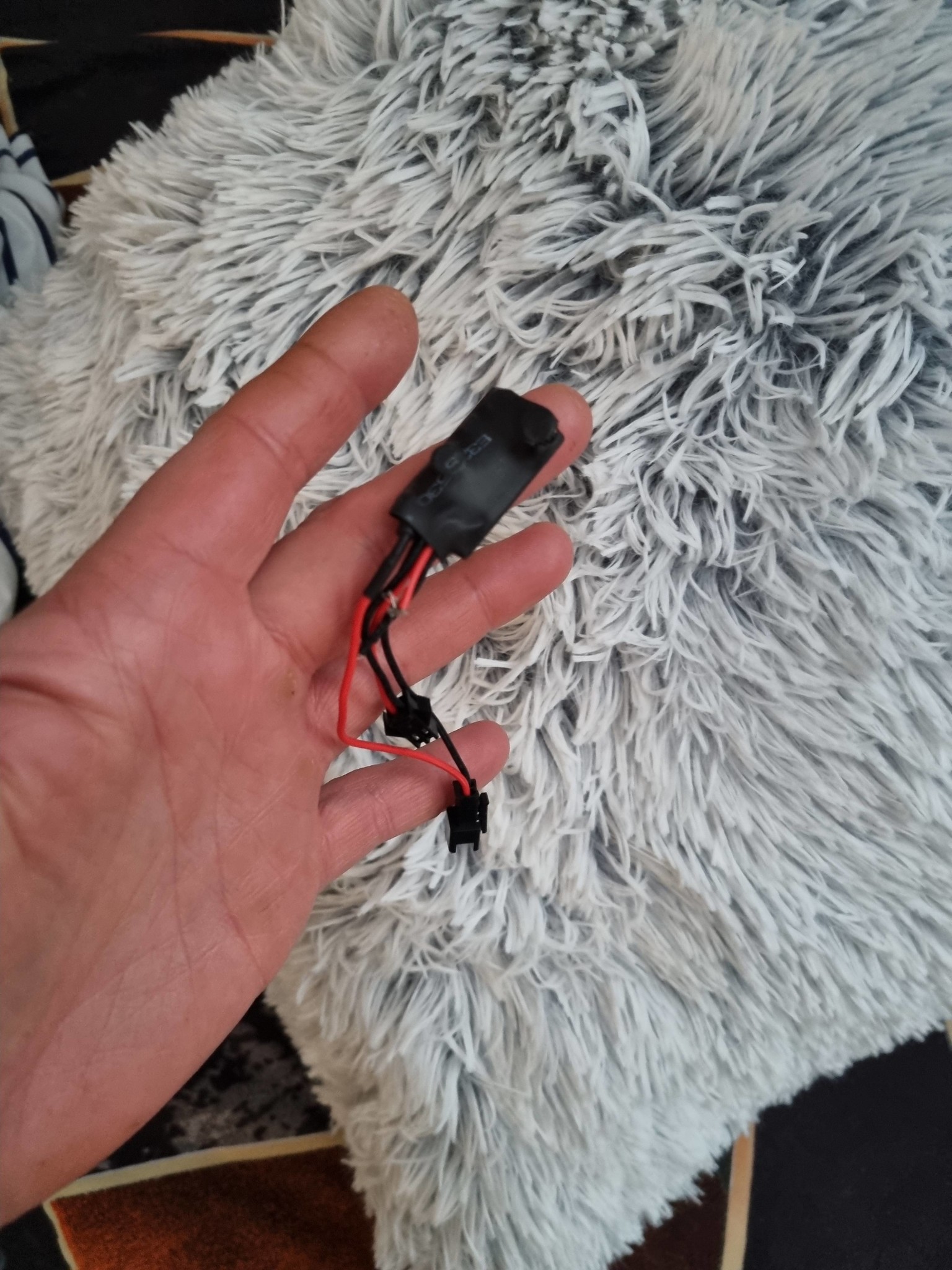

Mpste va DC.. DET ÖR EN ELSCOOTER PÅ 3200 W.. DET ZATR SÅNNA INNAN TILL BILKERS. MEK ENA SKJÖT OCH VETTUFAN VART JA FÅR TAG I NYTT. DENNA OMVANLAR FRRÅN 65 TILL 12
  • Hand håller en komponent till el-scooter, troligen en spänningsomvandlare, framför en grå shaggy matta.

Men detta är original med dessa omvandlare jag visa på bild ..
/Robin
Går det inte att köpa en originalomvandlare som reservdel? Kan inte kosta många kronor på Ebay/Amazon.

Vettifan. Haha. Men 65 v batteri.. Sen 3200 w motor. . Nu rätt . Men saken är den att dessa styr blinkers . Skulle ja köra utan så matar de in 65 v i blinkers
A
Faktis inte lyckats hitta någon. Och Amazon och dessa sidor är sån fruktansvärd leveranstid på :(
