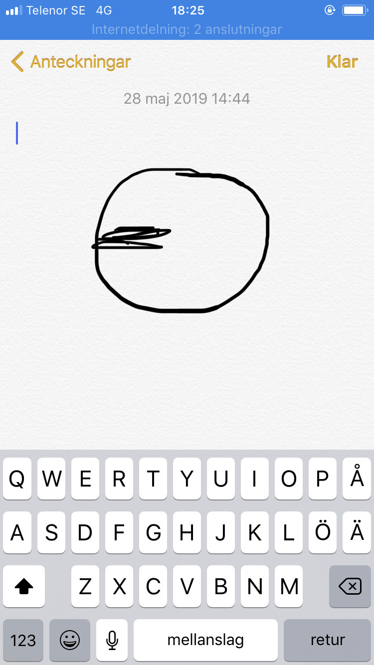

Har en motorsåg som dör vid fullt gaspådrag. Letar efter verktyg för att ställa högfartsskruven, skruven är rund med ett jack i som på bilden. Var säljs denna?
Ritad bild av en rund högfartsskruv med ett jack, visad i en anteckningsapp på en smartphone.
Går det inte med en lite skruvmejsel? Nyare småmotorer är ofta avsiktligt begränsade och det är inte meningen att man skall skruva på förgasaren.

Har du en bild? Är spåret avsett att sätta ett verktyg i eller är det en markör för att man skall se var skruven står?
Hmm bra fråga, ska kolla

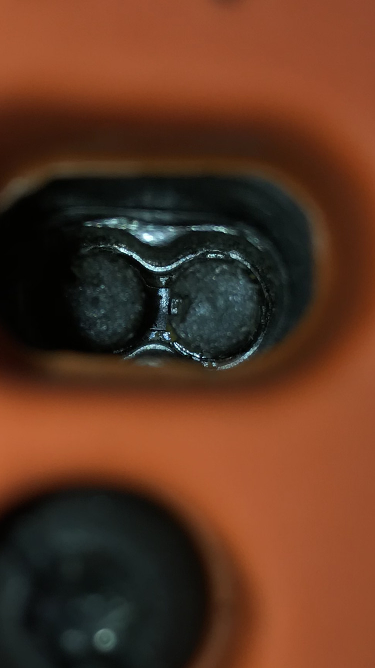

Se bild, de är en urfasning till vänster.
Närbild av en urfasning till vänster inuti en elektrisk kabelanslutning.
Köpte den på Harald Nyborg.

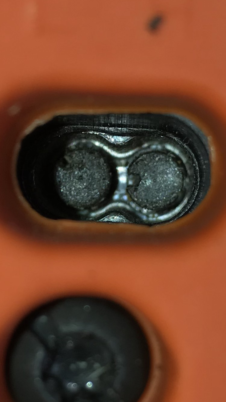

Jag tycker att det ser ut att vara någon smet som fyller igen spåret för att hindra illvilliga ägare från att ändra fabrikens injusterade optimum. Om det stämmer borde du kunna skrapa bort det för att sedan kunna justera med en vanlig skruvmejsel.
Men det ser också ut som att utsidan av skruven är räfflad. Det skulle i så fall kunna stämma med verktyget som @JLov länkar till.
Närbild av en eluttagshålighet med två slitsar och jordningsöppning i en orange vägg.
Testa ett rör i samma diameter och gör ett snitt för ”pinnen”? Sen platta till andra sidan så du kan köra med plattmejsel...
