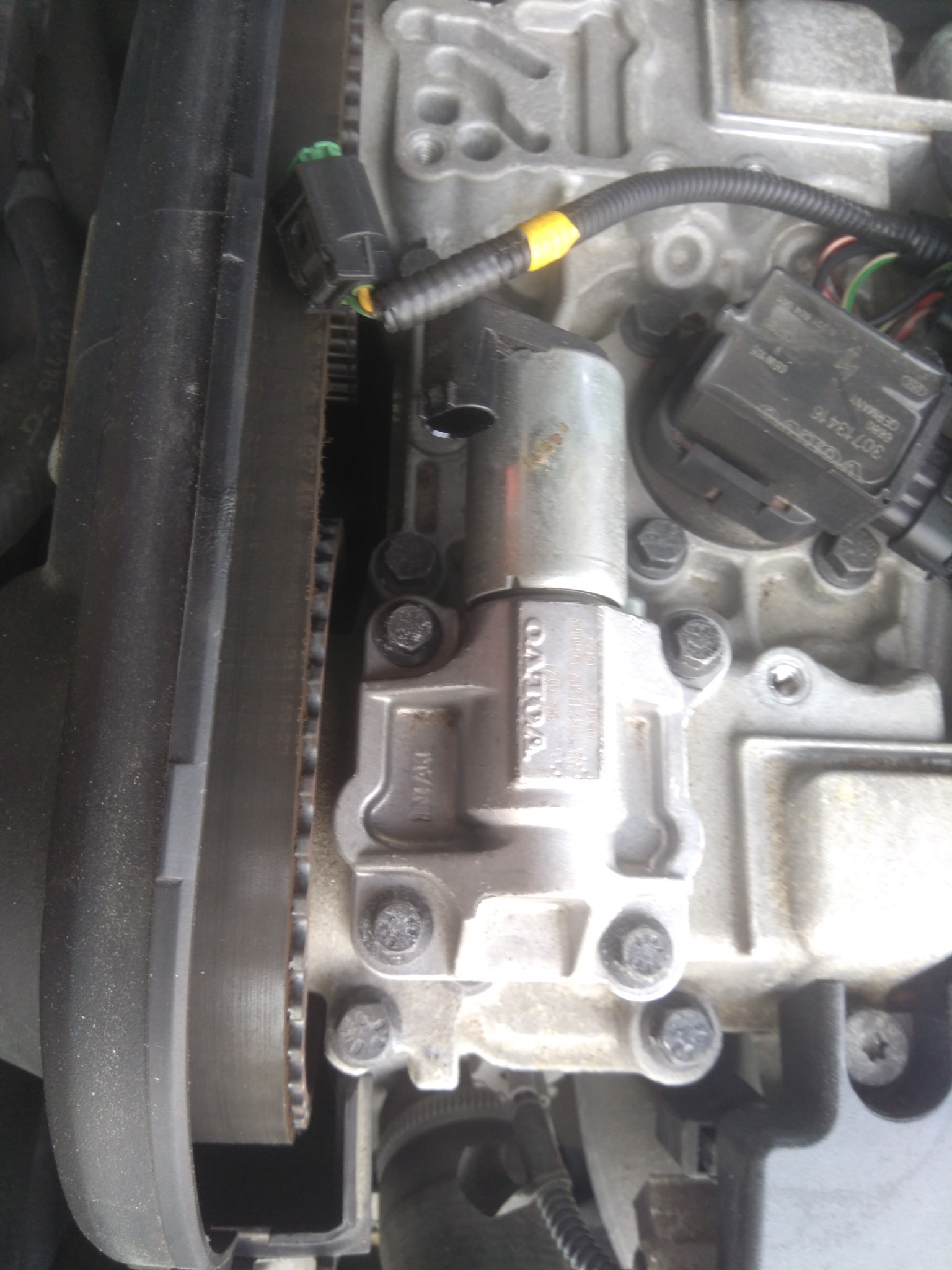

Har ingen fråga utan vill bara vidarebefordra ett problem som jag haft och kan kanske hjälpa någon.Fick upp motorvarningslampa med felkod P0026 på min Volvo V70 -05 2,4 140 hkr .P 0026 kod betyder kamaxelselenoid och sitter på insugsidan.Tog isär selenoiden och rengjorde med bromsrengöring och oljade in med atf olja.efter montering startade o lampan hade slocknat o inga felkoder fanns kvar.hoppas de kan va till hjälp för någon annan

Kompis hade samma problem i flera år. Koll, rengöring och så funkade det några månader. Ventilen gav felkod oftare och oftare på slutet, trots att den verkade helt felfri och fungerade som den skulle.
Ny ventil löste problemet permanent. Gissningen är väl att det var nått temporärt fel i seleonidens lindning.
