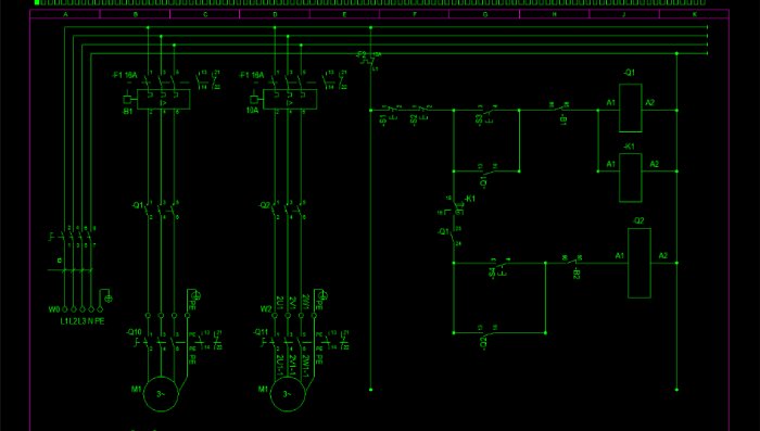

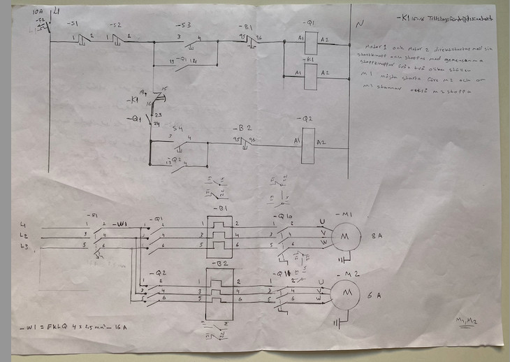

så ser ut min ritning, jag är tacksam om ni har typs Detaljerad teknisk ritning eller elschema på ett veckat papper.
S
Elektriskt kopplingsschema med flera kretsar och komponentbeteckningar i grönt mot svart bakgrund.
Du kanske skulle kalla tråden ”Plugghjälp, motorstyrning”.
Beskriv först vad styrningen skall ha för funktion.
Sen kan du beskriva hur du tänkt koppla olika prylar för att få önskad funktion.
Det skiljer lite mellan pappersschema och cadschema. Varför? Hur tänkte du där?

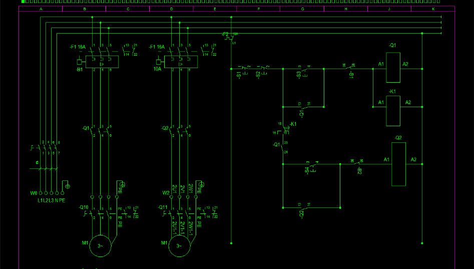

Tack, om du kan läsa frågan upp på höger sidan , och ingen skillnad mellan bara när man ritat på cad jag har gjort separat motor på huvudkretsschema.
K1 känns onödig, kan ersättas med tidsblock på kontaktorn, inte mycket billigare, men sparar plats i lådan(utom på höjden)

tack, men är allting stämmer? den är min uppgift och tänkt kolla att allting ser bra ut?
Ska det vara en fördröjd NC aktivering på K1?
Det finns två F1 och en F2
Det står både 10A och 16A vid den ena F1
Får M2 starta om Q10 är bruten, men det kanske är överkurs.

tack:ok:
