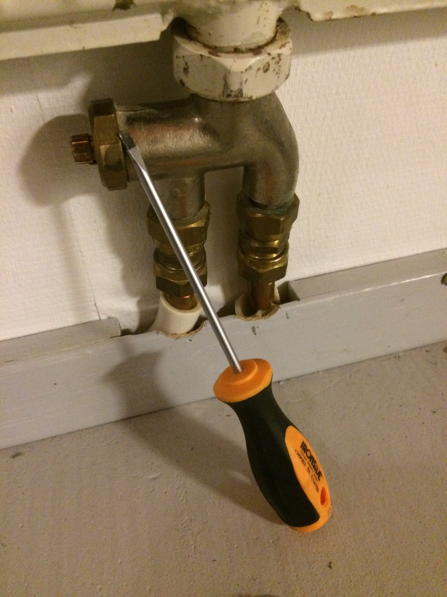

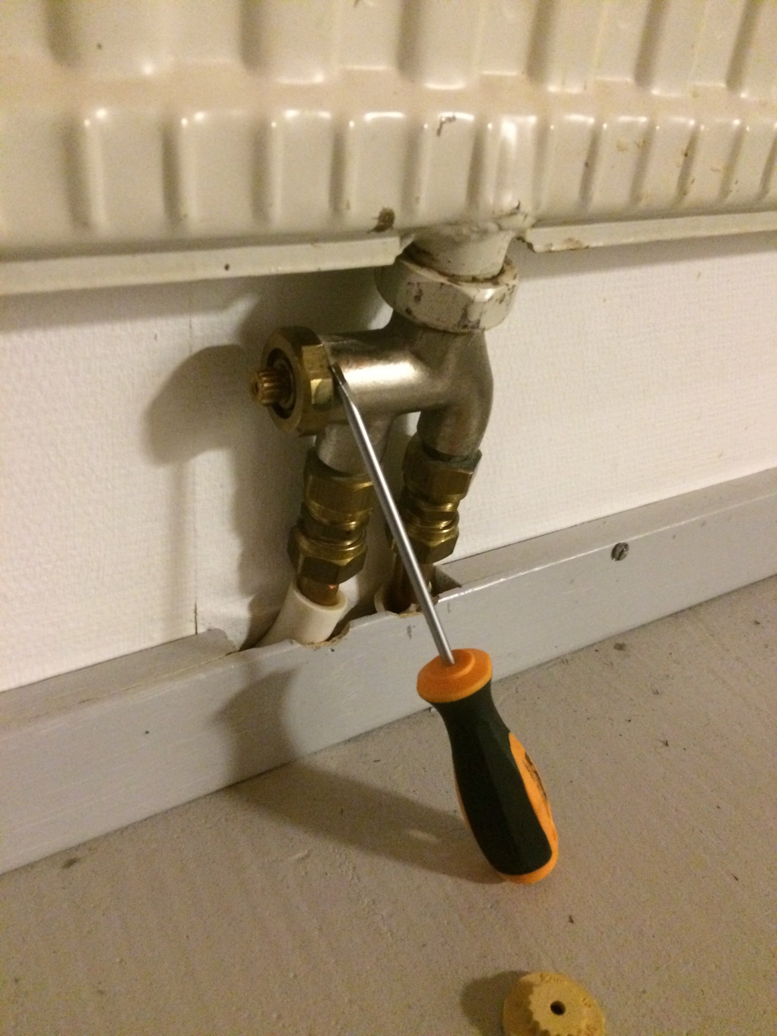

Frågan lyder: törs man skruva av muttern vid skruvmejseln? Rören är ljumna, men elementet kallt.
Inte utan att göra systemet trycklöst och med trasor under.
Går det att rotera piggen med en tång?
Om du roterar den 1/4 varv i taget, ökar värmen?
Har du luftat radiatorn?
Luftat. Man måste skruva piggen motsols, det verkar hjälpa. Är det "strypningen" man ser?
Det är axeln till en vinge, beroende på hur vingen står i vinkel mot radiatorn så styr den mer eller mindre varmvatten uppåt.
Har du bra värme i resten av radiatorerna?
Är denna radden nära pannrummet eller långt ifrån?
De raddar i som är i närheten, är de varmare på ena, och kallare på andra, eller lika temp.
Du har någon form av ett-rörs system, där vattnet flödar serielt från radiator till radiator.
Detta koppel har då olika mycket strypning för att hela systemet ska vara balanserat.
Du har inte nyligen byggt om något?
