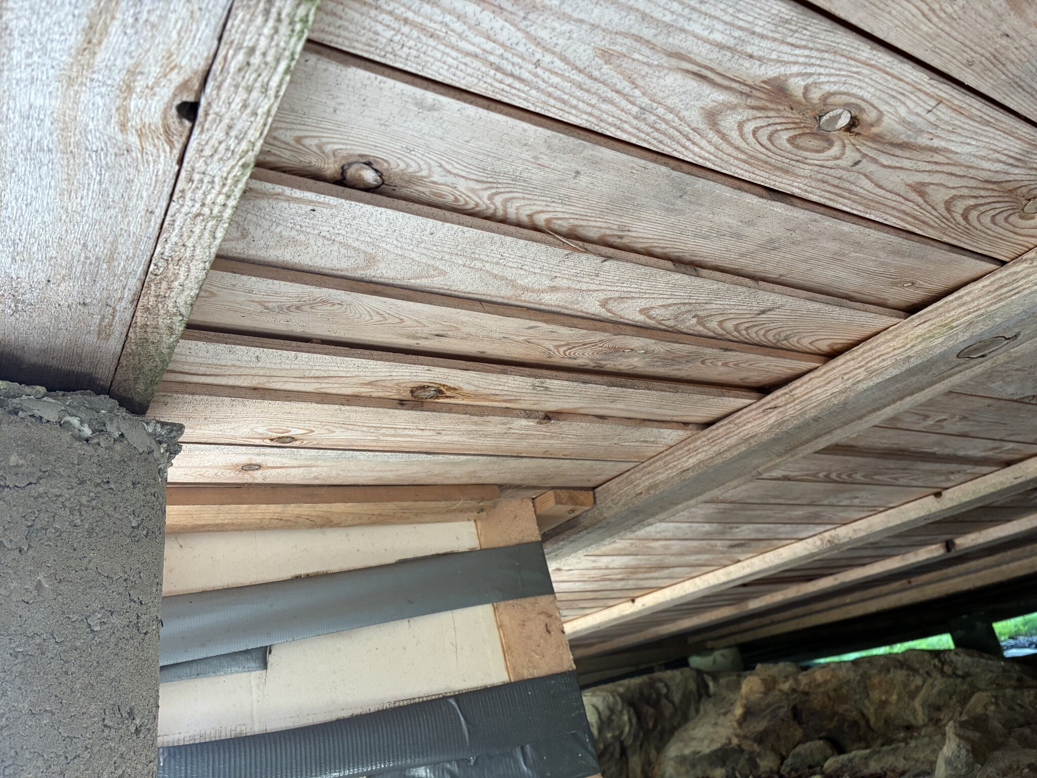

Vi har fått in möss i vårt fritidshus. Tänkte försöka lista ut var de tar sig in genom att kika utifrån, men det verkar hopplöst. Såg att brädorna i trossbotten veckat sig, tänker att där kan de smita emellan och gå vart som helst tex. Ska trossbotten se ut så?
Är det smartare att leta ställen att ta sig in inifrån?

Börja med att kolla alla rörgenomgångar noga då det brukar vara vanligaste ingången. Kolla sedan om de kan ta sig in bakom fasaden.
tobsy
Rörgenomgåmgarna är ju insvepta i frigolit. Ska jag ta bort den?
Hur kolla fasaden?
Om det inte går att kolla inifrån huset så ja. Det går ju bra att återmontera det efteråt.
T tobsy skrev:
Hur kolla fasaden?
Beror på vad det är för fasad, men ibland kan de ta sig in via luftspalten bakom fasaden. Du får kolla underifrån upp bakom fasaden runt hela huset.
Om ni har några växter typ rosor/clematis eller liknande som går upp mot takfoten så är det rena motorvägen för möss och råttor.
