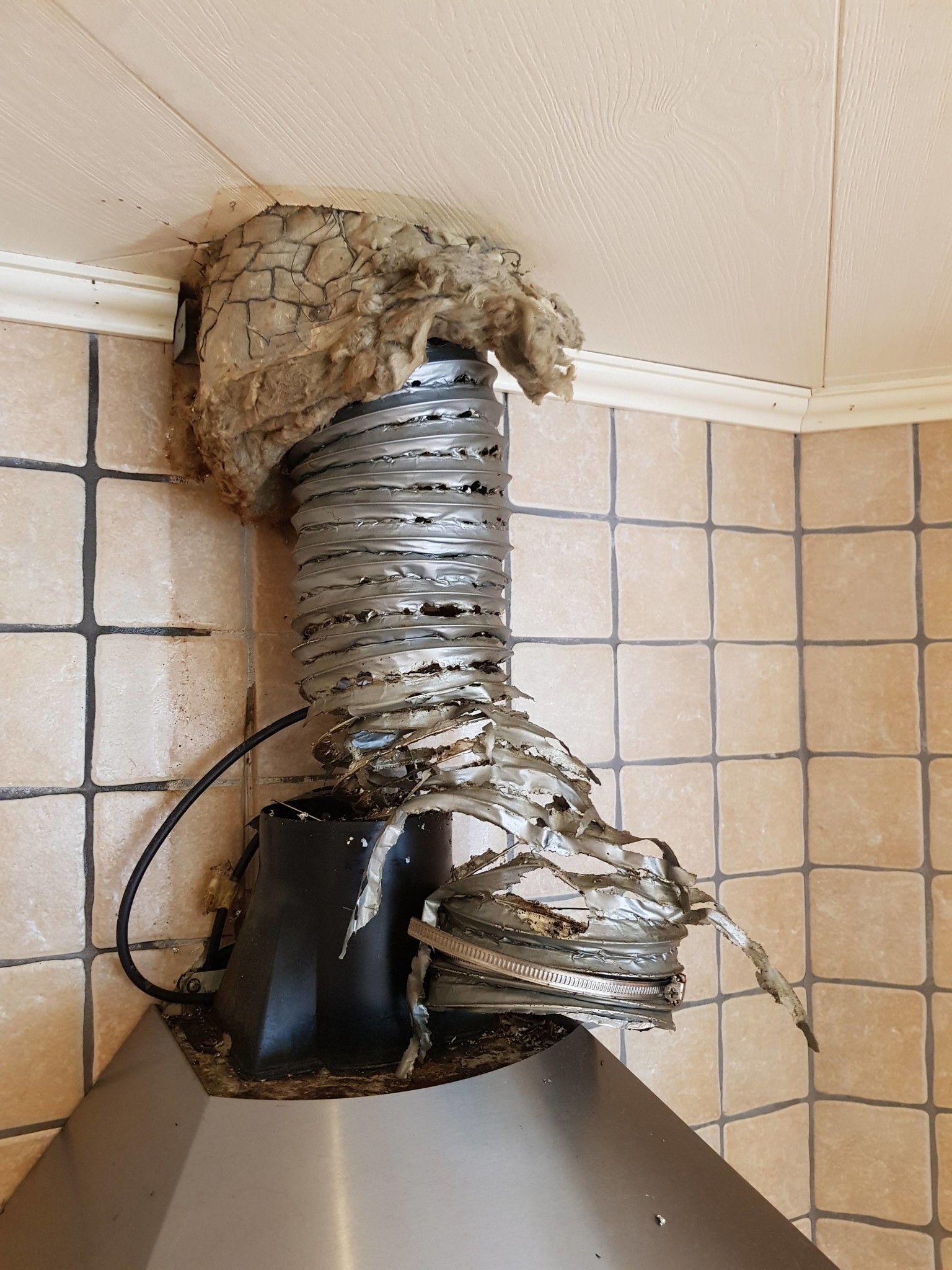

Har i några dagar hört ett rasslande när jag drar igång köksfläkten och bestämde mig till slut för att kika på det. Öppnade kåpan och hittade detta;
Söndertuggad köksfläktslang med synliga bitmärken och isoleringsmaterial av möss.
Visste om att det finns lite möss på vinden, men att dom asen uppenbarligen tycker om slangar var jag inte beredd på, och jag hoppas verkligen att det inte trillat ned någon i fläkten.
Det jag undrar är; Vilken typ av slang går att använda som står emot musangrepp och som passar en köksfläkt? Har tyvärr inte ett överdrivet utbud här på landet utan det är byggmax eller järnhandeln som gäller...

Har 7 där uppe just nu, plus en vippfälla där asen bara hoppar ur hinken (går det att lösa förutom att fylla med vätska?)
Problem med möss vet jag om, men finns det någon slang där ute som är lite kraftigare eller är det isf i plåt som gäller? Om det ens är tillåtet att koppla till en köksfläkt?

Isoleringen runt röret, är det för att förhindra kondens uppe på vinden? :thinking:
Brandskydd.
tergo och 1 till
Vår köksfläkt har en (likadan) slang i köket, men den sitter fast med en stor slangklämma i ett ventilationsrör precis innan den går upp på vind. Det är ett spirorör av plåt. Uppe på kallvinden fortsätter spiroröret med en böj till väggen, där det finns ett brandspjäll som släpper ut oset ur huset. Hela spiroröret är isolerad med brandsäker stenull i nät. Någonstans på mitten finns även en liten renslucka. Eventuella möss skulle kunna ha sönder stenullen, men de rår inte på spirorör av plåt. Men jag får ju hålla koll på det. Genomgången mellan kök och vind får jag också titta på ibland. Där skulle det kanske behövas en starkare tätning.
