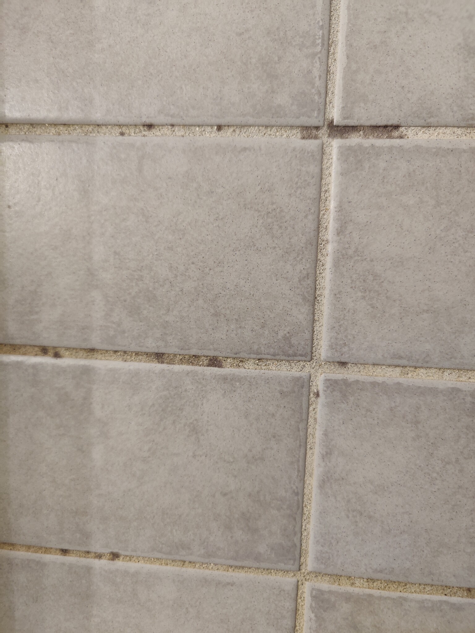

Det har dykt upp såna här mörka fläckar på kaklet/fogen inne i duschen. Är det mögel? Fuktskada? Eller något annat? Behöver jag göra något?

Hej, jag skulle börja med rengörning, skrubba alla fogar med diskmedlet Yes, räcker inte det så finns det fog rengörings medel hos bygg handlarna. Sedan får tiden visa om det är större problem vilket jag inte tror.

Tack så mycket, jag ska göra rent det ordentligt och se om det löser problemet!

Mögel behöver två saker för att växa till, dels fukt och dels näring i form av olika sorters smuts som t.ex. hudceller, tvålrester. Det första håller man nere genom bra ventilation och om det inte räcker med att svepa av alla ytor i duschen med en särskild handduk efter varje dusch. Det andra håller man nere genom att städa ofta.

Fick tips här inne att blanda Klorin och vatten - kanske 1:3 - i en sprayflaska. Spraya på kaklet i duschen, vänta 0,5-1 timmar, och sen skölja av. Är det fläckar kvar, gå på med fogborste/tandborste.
Jag får också några få såna fläckar då och då, och vet inte om det är mögel (?), men försvinner med denna metod.

Klorin dödar mögel och bleker mörka fläckar. Det kommer inte att förebygga framtida mögel. De flesta har diskmedel eller allrengöringsmedel hemma, men inte Klorin, så av den anledningen är det enklare att börja med diskmedel/allrent.

Vad de flesta har är väl inte så intressant? Jag och många andra har alltid Klorin, eller en billig klorinkopia, hemma, och har man det är det även min rekommendation att börja med det för minsta arbetsinsats.

Visst är det mögel, det växer till under sen fuktiga sensommaren i duschrum som används dagligen. Svårt att slippa, bara att öka frekvensen skrubbande med Yes (som utgörs av detergenten SDS) och bleka bort med Klorin när det har gått så här långt.
Snart blir nätterna kallare och luftfuktigheten inomhus sjunker och då försvinner också mögeltillväxten.
