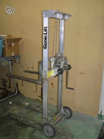

jag som har monterat mycket kök har kollat på nätet efter olika hjälpmedel som andra kökssnickare använder . i Usa så verkar vissa använda en lift som dom lyfter upp hela väggskåps "paketet" som dom skruvat ihop på golvet
liknade lift
liknade lift
