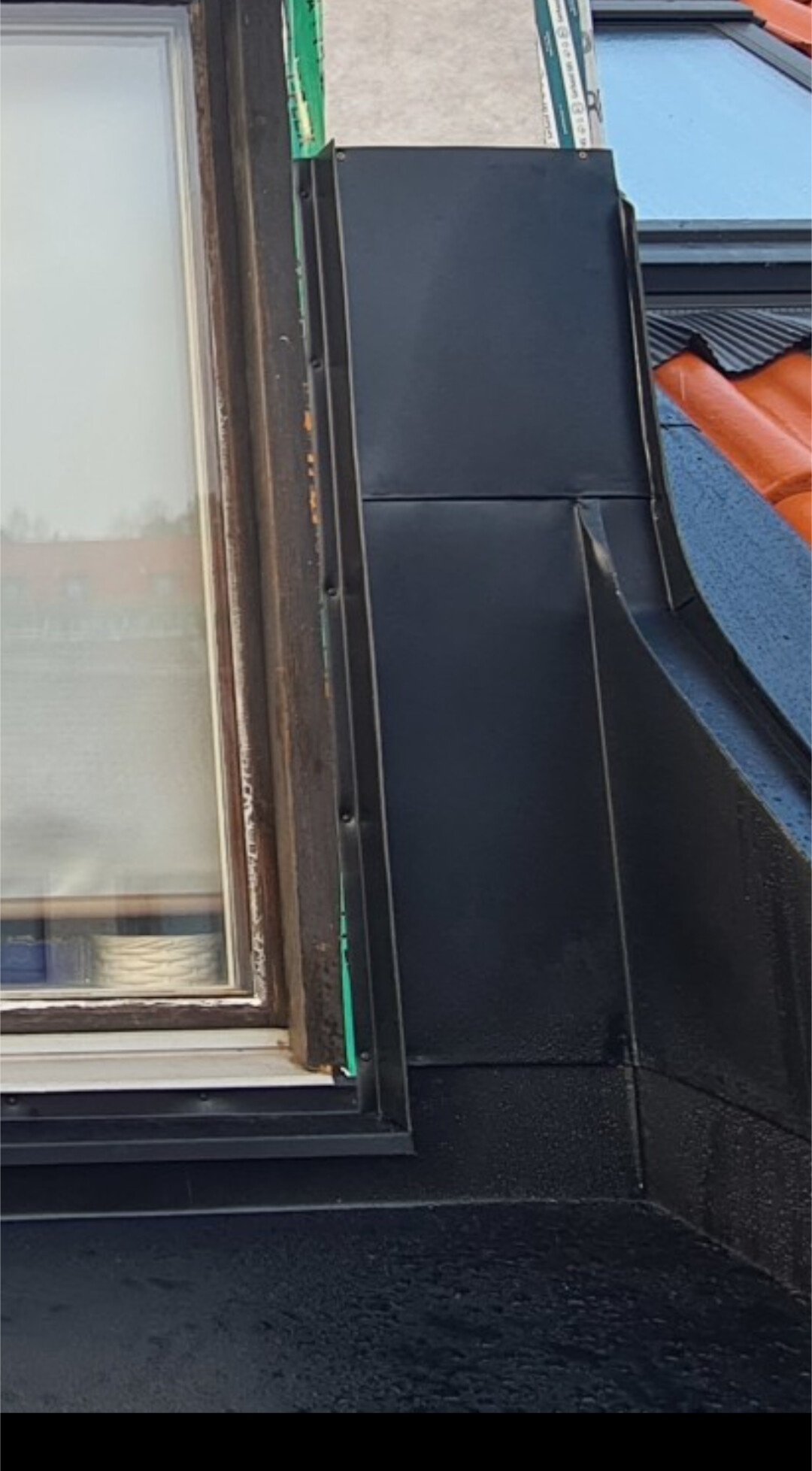

Hej, undrar om det är någon som har koll på om ståndskivor/ståndplåtar runt takkupor ska/måste skruvas fast i fönsterkarmarna i kupan. Har fått fönstrena bytta och tidigare fönster var fastskruvade i ståndskivorna. Ståndskivorna sitter under träpanelen och foder. Det är ett radhus från 70-talet.

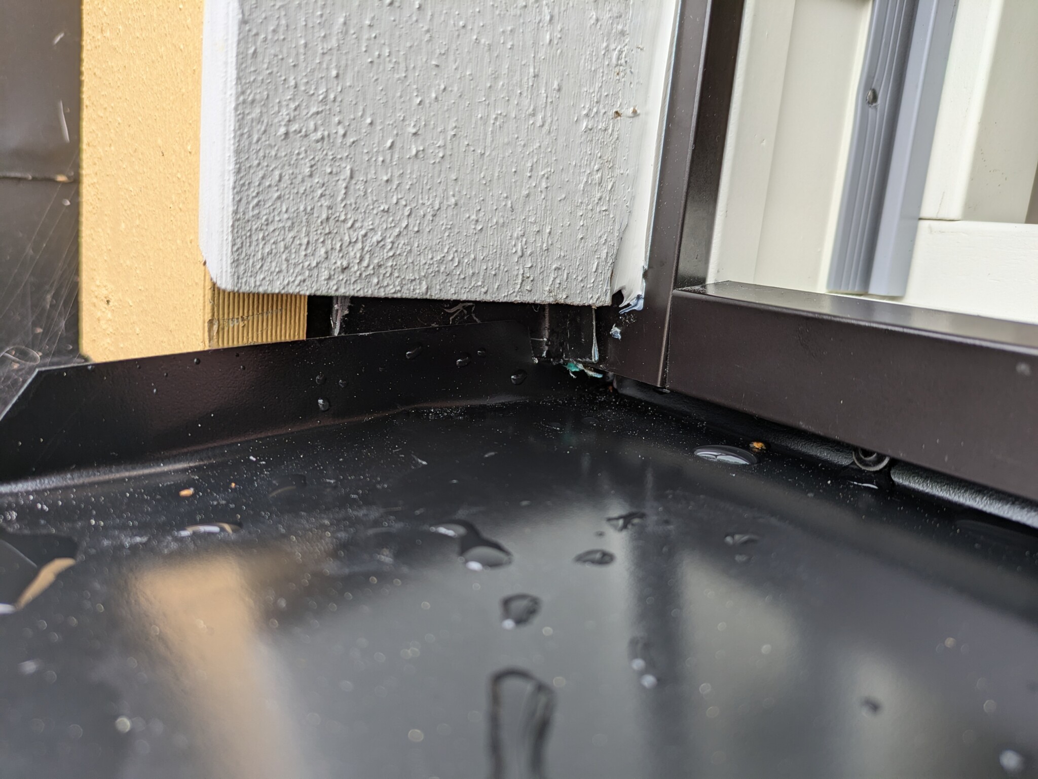

De har smackat på foder över. De har inte satt blecken innanför ståndskivorna och klippt ner hörnen för att öht få dit blecken så resten är nog heller inte rätt ..
Smygbrädan täcker inte ned till den bockade gaveln i förnsterblecket..
Lite svårt att få uppfattning om vad du menar med den närbilden, har du några bilder från lite längre håll?
Borde kanske kallat vita brädan för fönstersmyg. Det är nedre hörnet av fönstret vid blecket. Det går inte att se något mer av plåten under än så. Grejen är att alla ståndkivor jag sett runt fönster har varit fastskruvade i fönstret. Den delen av fönsterkarmen täcks av smygen.

Jag ser inga ståndskivor alls av din bild..
Såg ut som på bilden innan panelen kom på.

Här. 🙂

Plåten sitter under panelen. Det ska vara plåt under panelen. Bilden som togs utan panelen är tagen vid takbyte för ett par år sedan då även plåten byttes. Fönsterbytet är nyligen. Jobb som gjorts vid olika tillfällen.

Plåten sitter under panelen. Bilden som togs utan panelen är tagen vid takbyte för ett par år sedan då även plåten byttes. Fönsterbytet är nyligen. Jobb som gjorts vid olika tillfällen.

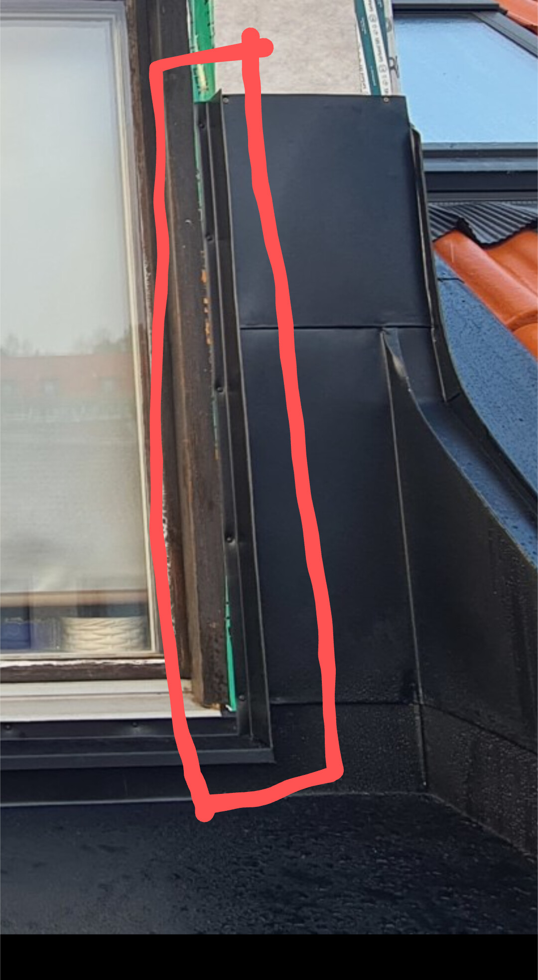

Och som du ser så var den då spikad i det gamla fönstret. :) Har nog bara sett att man skruvat och spikat fast plåten, inte att den varit lös. Förutom det så är den smala biten som jag markerat "lös". Tror den är vikt över en kan utåt.
