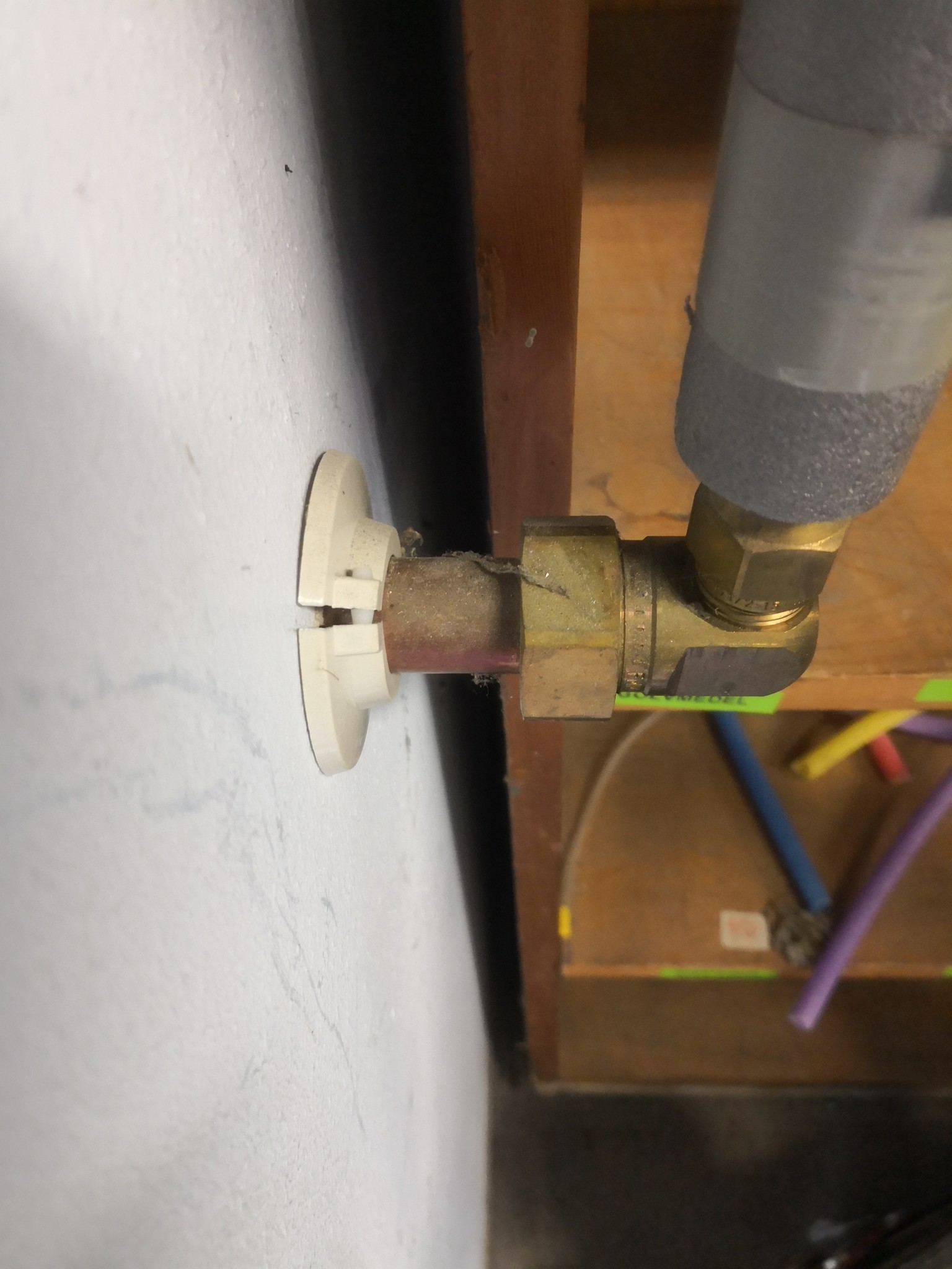

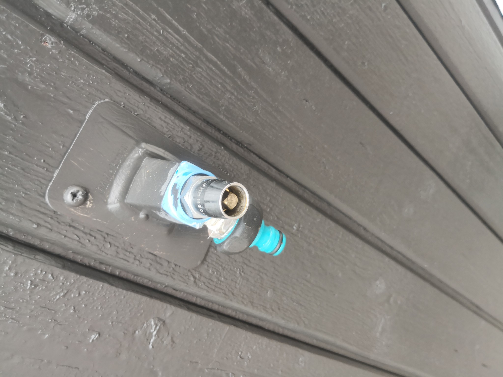

Ska montera utslagsvask på utsidan av garaget för att skydda så mycket av fasaden det går så hade jag tänkt göra hål på plåten på vasken för att där föra genom kopplingen. Men är osäker på om kopplingen som jag har gå att ta isär på ett så smidigt sätt och återmontera. Vill ju inte börja skruva och det visar sig att det blir pannkaka av alltihopa.
Vattenrörskoppling genom vägg, osäkerhet om demontering och återmontering.
Vattenkopppling genom vägg med utstickande blå del och metallplatta.

Klämringen brukar nypa ganska bra på FMM;s vattenutkastare (fingängad mutter M30x1) men jag har varit med om att dom går att få loss också!
Demontera och kika hur din klämring sitter, enda sättet att få korrekt svar.
Självklart måste du stänga av vattnet först om du inte har separat ventil för endast vattenutkastaren.
