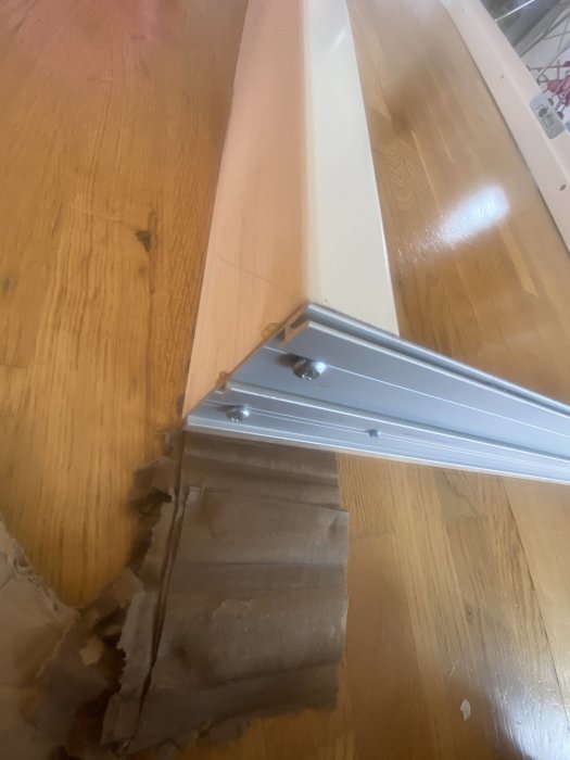

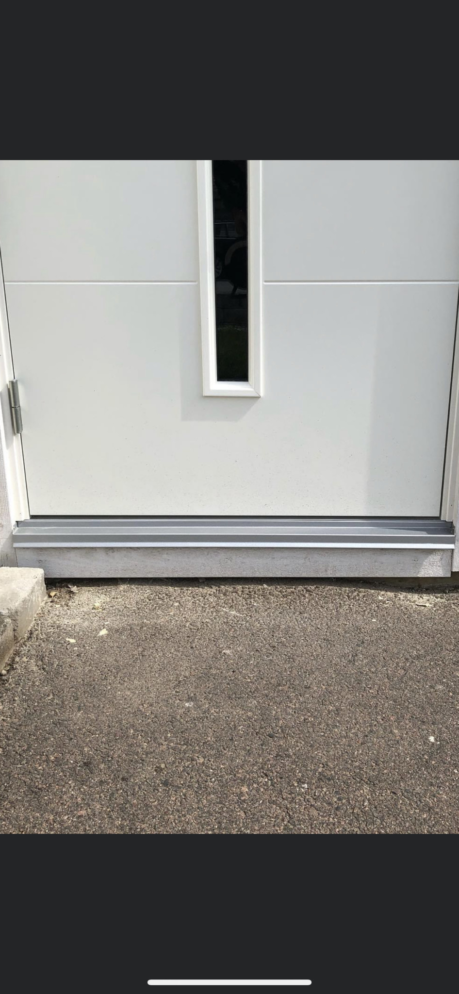

Detta kanske är en dum fråga, men jag förstår inte riktigt hur jag monterar mitt tröskelbleck. Har bifogat tre bilder så ni ser hur det ser ut.
Överallt där jag letar står det att ska limma fast den i den lilla skåran i tröskeln, men det känns inte som att det kommer sitta speciellt bra. Läppen på blecket är ju ganska liten/kort.
Skulle det kanske funka bättre om man försöker limma fast den på undersidan av tröskeln? Eller försöka hitta en annan profil som passar bättre? Det enda jag vill är att isoleringen göms.

Transparent Silikon dra lite i skåran och tryck dit blecket spraya på lite vatten med rätt mycket diskmedel i och släta ut med blecket på plats, har du inget att spraya med så doppa fingret och släta ut och låt det inte vara torrt.
Du kan även dra en sträng silikon som tätar för isoleringen om du inte ska sätta dit blecket eller om det finns risk med högt vatten men då hade jag inte använt transparent.
Det bästa är att låta tröskelblecket gå in i foder eller salning eller förbi och uppvikt kant så vattnet inte kan rinna fel.

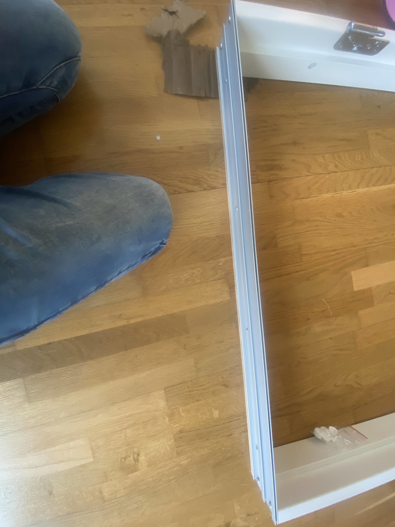

Har köpt en lika dan dörr idag som din ser det ut som och blir fan inte klok hur blecket ska fästas, finns ju inget att fästa i.

Ha ha då är vi 3... jag har en ny altandörr som monterades idag. Men fatta inte blecket. Finns ju inget att popnita eller skruva i.

Hitta denna på google, dom har fäst en på varje sida i väggen.

Blecket skall limmas. In med transparent silikon i spåret och tryck dit blecket.
Sätt RF skruv i uppviken.

Jag låter alltid plåtslagaren tillverka en RF fotplåt när dörren väl är på plats. Så att den passar perfekt mot det som är under tröskeln, t.ex. en regel eller betong eller kanske ett kantelement.
Sen fäster jag plåten med ett par synliga RF-skruv in i det som är under tröskeln, t.ex. rätt in i träregeln.
Å så lite tätning (fog) i springan om man vill.
