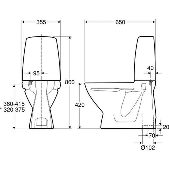

Jag håller på att renovera en gäst toalett. Behöver tips för montering av toalettstol. Det är IFÖ sign 6860. Vilken typ av stos ska jag använda? Ska det vara som på bilden för denna avlöp och toalettstol? Se bilder

  • Teknisk ritning av en IFÖ Sign 6860 toalettstol med måttangivelser.

Jag är absolut ny. Det är första gången jag gör något sånt. Behöver man limma eller det räcker med att smörja?
Normalt så är det bara att trycka ned anslutningen i röret smörja med glidex underlättar iofs, men jag ska vara ärlig och säga att i just ditt fall så vet jag inte hur bra det blir med alla ojämnheter som finns inuti röret, vet heller inte riktigt vad man gör åt det. Det är möjligt att det håller tätt men rören ska ju normalt vara släta inuti. Man brukar ju bara trä på en:https://www.vvsochbad.se/gummimansc...MIwYbZgaCn8wIVGuqyCh1izAK1EAQYAiABEgJN-fD_BwE
… och det hade ju varit optimalt i ditt fall, men ditt rör kommer inte upp så hemskt mycket ur golvet och det viktiga är att toalettens rör når ned tillräckligt förbi manschetten, det är möjligt att den gör det! Hade jag varit du hade jag köpt båda, och testat en efter den andra, börjat med manschetten, och om ingen av dom blev bra skulle jag nog konsultera en röris och höra vad dom hade gjort, säkert inte första gången man anslutit en wc på ett rör som ser ut sådär. Om inte någon annan på forumet har någon bra lösning. :D
