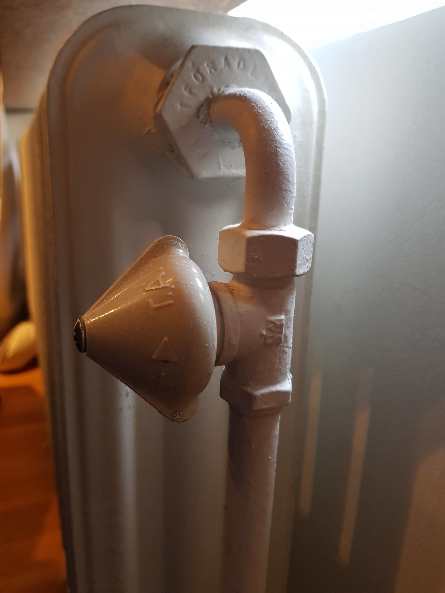

Behöver montera termostat på en gammal radiator i sovrummet. Värme källan är bergvärme.
Antar att det som är i mitten av bilden behöver bytas mot nytt. Övre röret är ca 15mm och det undre är ca 17mm. Nån som kan tipsa om vad som behövs?

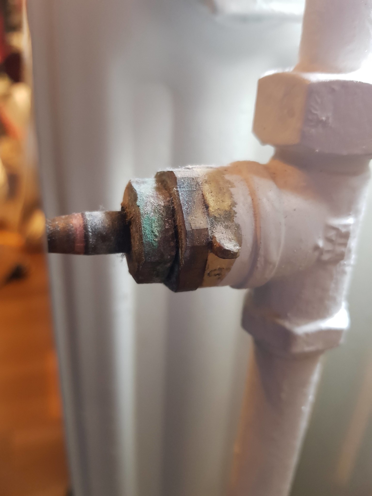

Så här ser det ut, går säkert att byta bara insatsen men vet inte vilka delar som behövs.
Annars är nog https://www.hornbach.se/shop/DANFOs...je_qA6LYvNtdVCww5KZeP1J3Gnlerm1hoChSUQAvD_BwE rätt ventilhus.
