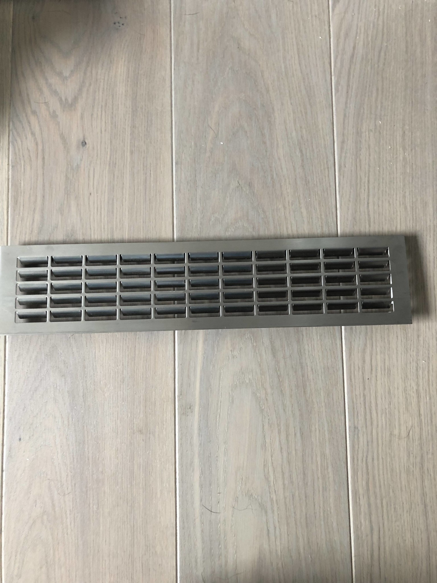

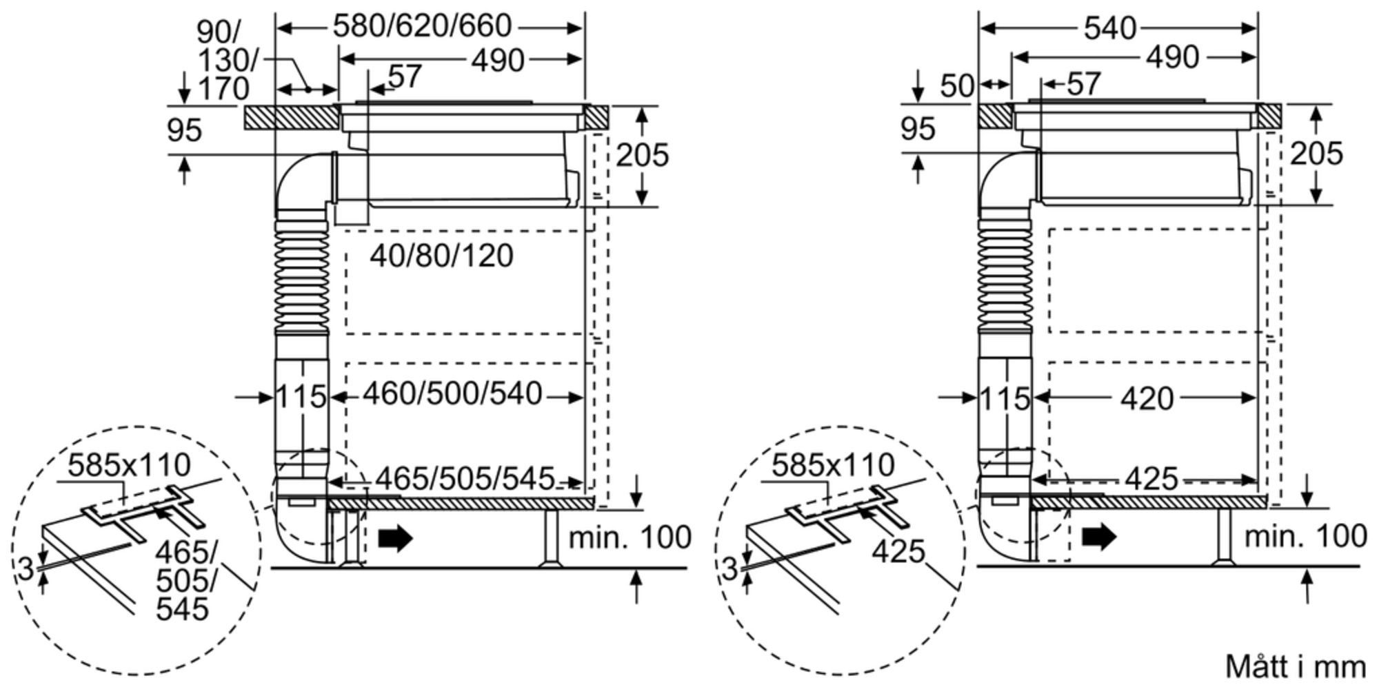

Ikea har ett snyggt ventilationsgaller som är 95 mm på höjden. Fläktkanalen kräver dessutom minst 100 mm, 95 funkar fint, har trippelkollat och provmonterat.

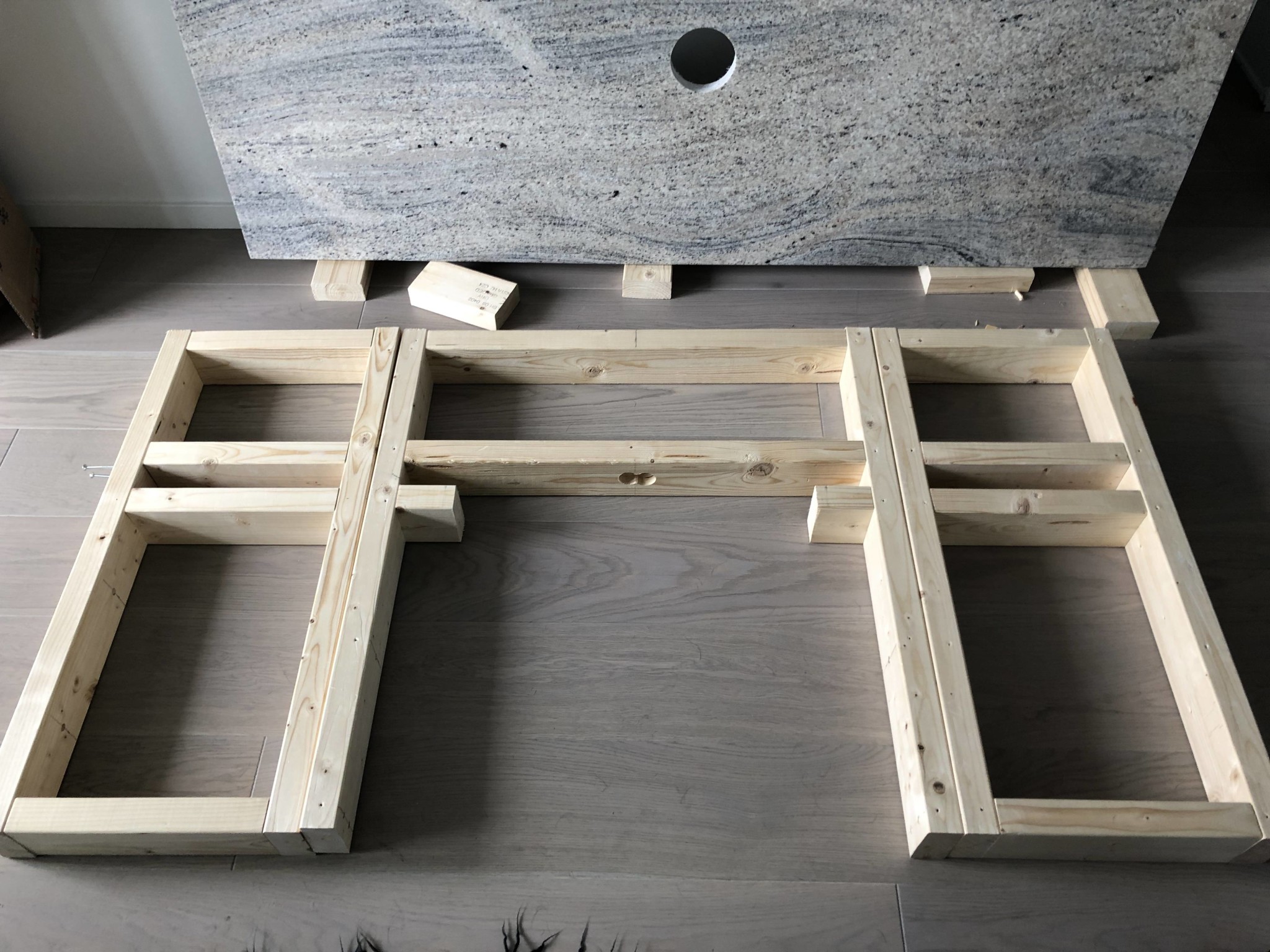

Det för mig till nästa grej. Eftersom det avser köksö vill jag bygga ram. Pga höjden på 95 mm för det mig vidare till att bygga sockelram helt enkelt av 45x95 reglar som hela ön kan vila på.
Granitskivan är beställd och är på plats. Köksön kommer att bestå av s.k. vattenfall, vilket innebär att granit fortsätter ned till golvet på sidorna.
Höjden på skåpsstommar är 800. Lägg därtill 95 för ramen så får man 895 mm i totalhöjden.

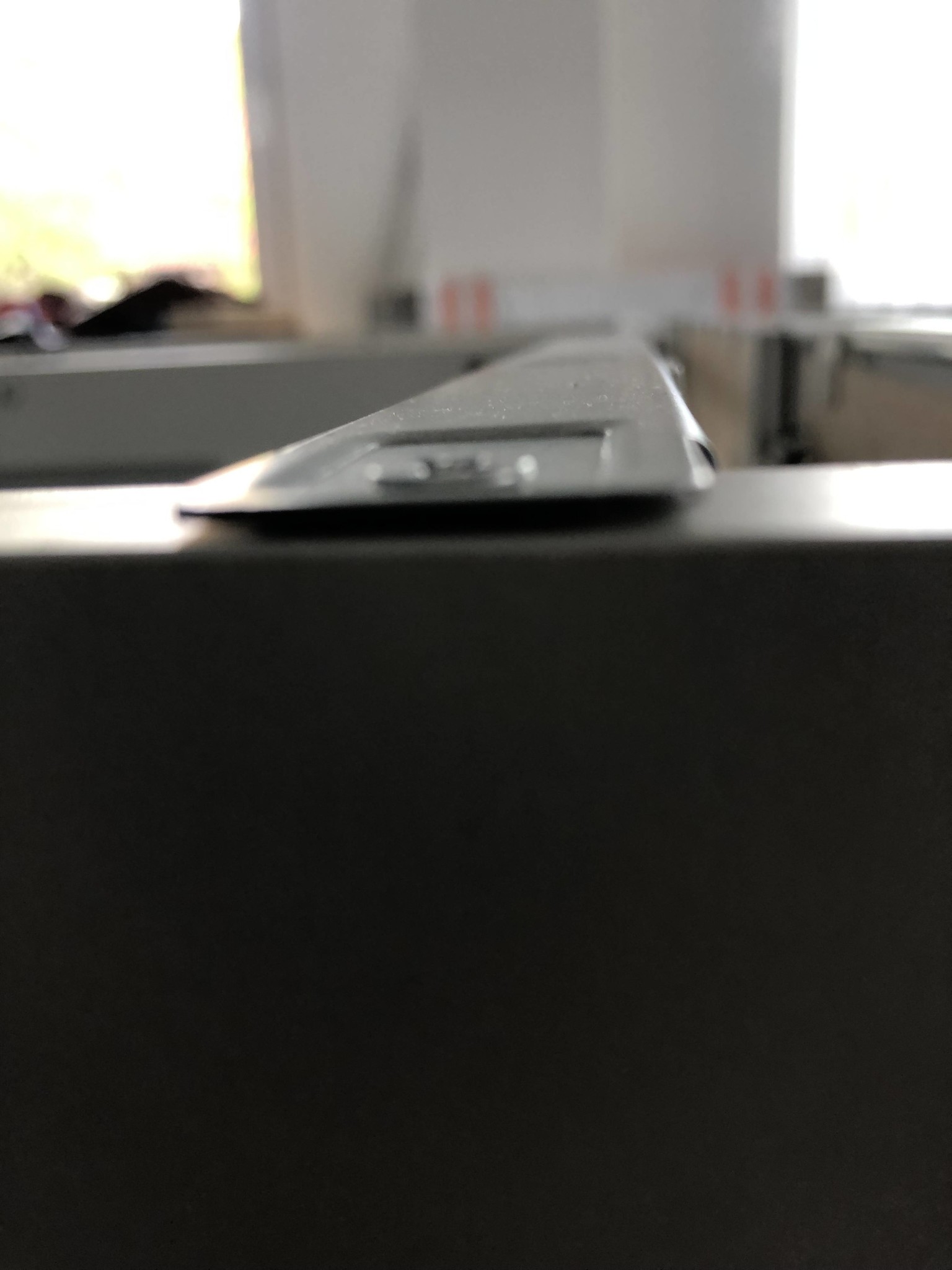

Första problemet som dök upp vid provmonteringen var ju pga, håller med Paul och några till, idiotiska metallprofiler från Ikea. Eftersom dessa sitter ovanpå sidorna och är inte i liv med dessa bygger de ytterligare 2-3 mm på höjden. Detta gör att skivorna på sidorna blir 2-3 kortare och det uppstår en glipa mellan skivorna på sidan gentemot skivan ovanpå. Fult! Nämn inte silikon eller liknande för att göra en utfyllnad av glipan. Går inte med på det. Graniten är helt plan och rak. Så ska det monteras också!
Då började jag med att demontera alltihop för att se om jag kunde hyvla ner sockelramen 2-3 mm. Det går i och för sig, fläktkanalen tillåter detta, men ventilationsgallret från Ikea är 95 mm hög. Det innebär att jag måste kapa den med på höjden.
Till min förvåning noterade jag följande. Ramen som jag byggt ihop var solid och det kändes som att den skulle kunna stå emot en mindre jordbävning. Men så blev det inte och delvis är det nog mitt fel. Jag har enbart använt mig av skruvar och inte limmat ihop reglarna sinsemellan. Virket har nog torkat ut och därmed krympt. På så sätt har skruvarna släppt lite grann och rammen blivit något lösare.
Så alternativen som jag har att välja mellan är väl antingen att:
- hyvla ner ramen till 92-93 mm, eller
- fräsa in metallprofiler 2-3 mm i sidorna av köksstommar så att dessa hamnar i liv med sidorna.
Finns det fler alternativ eller förslag så tas dessa mer än gärna emot.

Här kommer lite bilder på själva rammen, metallprofiler som förbinder sidorna på stommen och som visar på hur de sticker ut. Även bild på ventilationsgallret från Ikea och uppställningen av stommarna för köksön.
Här ser man vilken fläkt det gäller så att man kan förstå det här med fläktkanalen som går baktill och varför jag måste ha mellanrum mellan skåpsrader. Det stjäl en hel del utrymme så därför måste jag ha det.
Bästa alternativet som jag ser det vore om jag fräste in, dvs filade ner med fil, skåpssidor 2-3 mm enbart där metallprofilerna ska sitta. På så sätt får man den totala höjden på köksön till 895 mm istället för nuvarande 897-898 mm samtidigt som dessa går i liv med stommen och bänkskivan så småningom hamnar på hela ytan, dvs skivan hamnar inte enbart på profilerna utan även själva stommen också.
Att hyvla ner reglarna exakt 2-3 mm blir ett svårare projekt som dessutom stället till det i övrigt för mig eftersom ventilationsgallret i metall också kommer att behöva justeras något i höjden. Den är exakt 95 mm.
Ett tredje alternativ är bygga upp sockelramen till köksön av annat material, t.ex. av spånskivor, plywoodskivor eller liknande. Kapa dessa i 92-93 mm och skruva ihop dem. Dock är ju regelvirket stabilare naturligtvis pga sin tjocklek. Plyfa eller spån, MDF och liknande skivor är ju knappast 45 mm tjocka som reglarna är.
Vad säger ni?
Millimetermannen (jag) har uppenbart inte levt upp till sitt namn i det här fallet med tanke på att jag beställt granit till sidorna i höjd 895 mm och inte 897-898 mm. Har alltså inte tagit hänsyn till höjden som metallprofilerna bygger med.

Kan du inte bara sätta typ självhäftande luckdämpare av plast under graniten som ska stå på golvet så de släpper dina 2-3mm från golvet vilket ju inte kommer att synas mer än om du lägger dig ner på golvet.nzsc skrev:
Vad säger ni?
Enklaste lösningen känns det som.
Jag hade också satsat på att palla upp från golvet och sen lägga en fog i lämplig färg mellan golv och skiva.Paul-Staffanstorp skrev:
Det där var nog inget dåligt förslag faktiskt. Inte alls!
Golvet är kanske inte i våg i mm, men med tanke på att killarna med pumpbilen varit här och gått loss med flytspackel så vågar jag nog påstå att den är i våg så gott det går att göra.
I-landsproblem, jag vet, och det finns ingenting som är i mm. Men jag väljer att tro på motsatsen.
