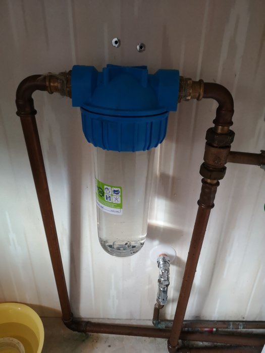

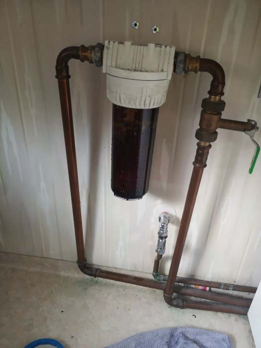

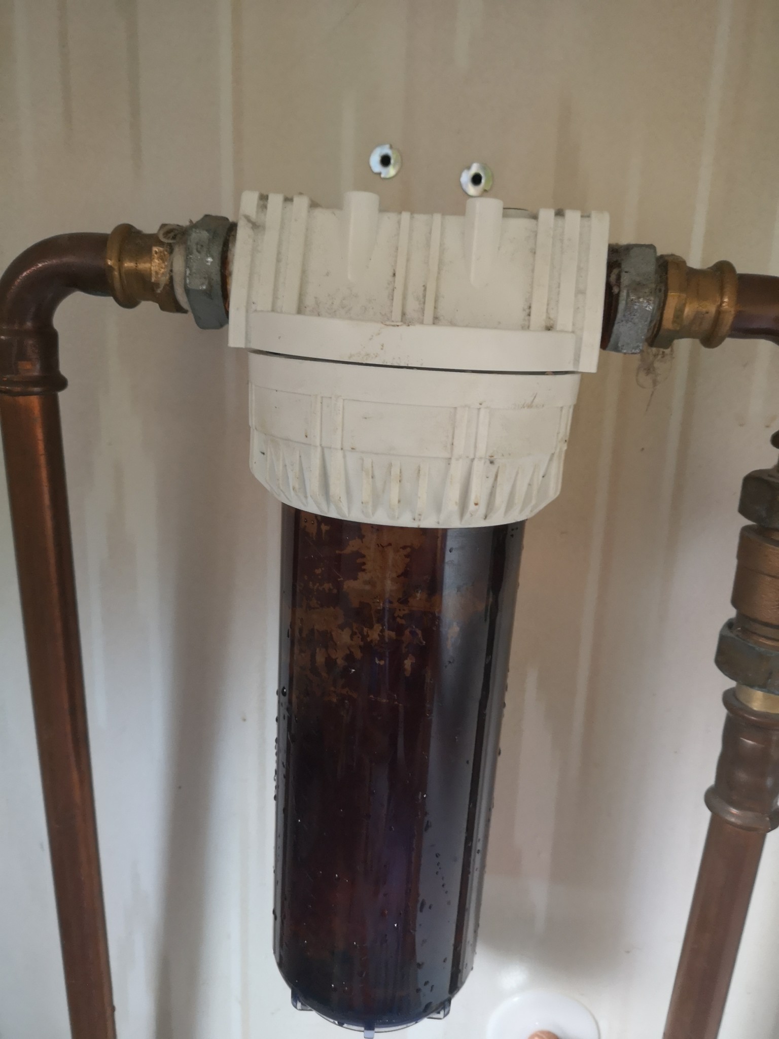

Dags att byta patronfilterhållaren då den gamla är "grisig" av alla järnavlagringar.
Bör jag byta dessa gängade anslutningar som är rostiga eller kan jag göra det lätt för mig och ansluta nya på dessa? Gissar att det är något galvat som förra ägaren satt dit, hur lirar det tillsammans med koppar?

Då är den galvaniserade delen en helt vanlig bussning 25/20.
Finns självklart i variant med mässing. Mässing eller förkromad spelar ingen roll.
Handla där det är mest passande för dig!

Nu är det dags att vakna @Krilleman , hur skulle du angripa problemet. Skiten sitter fast och rören rör sig läskigt mkt. Tom den pressade gängade kopplingen går att röra lite i pressade sidan
Vart tycker du jag ska börja för att demontera detta och sätta dit en ny? Jag har två 22mm VA böjar klämring om det kan hjälpa mig?
Som så mkt annat i det här huset är det felbyggt och fuskat.

Det hela ser inte omöjligt ut alls. För det är ju bara det vänstra röret som behöver spännas ut lite från väggen.
Ta loss filterbehållaren.
Lossa den övre halvan på kulventilen så den anslutningen är helt lossad.
Släpp filterhuset från väggen.
Skruva ur den högra galvaniserade bussningen i filterhuset samtidigt som du spänner ut rören lite från väggen.
(Självklart snurrar böjen och anslutningen på ventilen med i detta)
Nu skruvar du ur hela filterhuset från bussningen till vänster.
Byt båda bussningarna och återmontera tvärt om.
Det underlättar att ha lite större rörtänger och att ha en kamrat som håller i installationen när den andra skruvar.

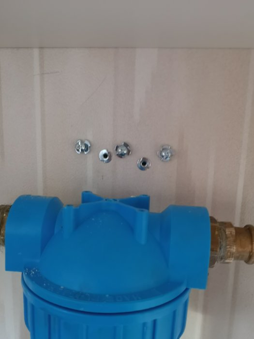

Klart och betalt. Tack för hjälpen med guidning @Krilleman
