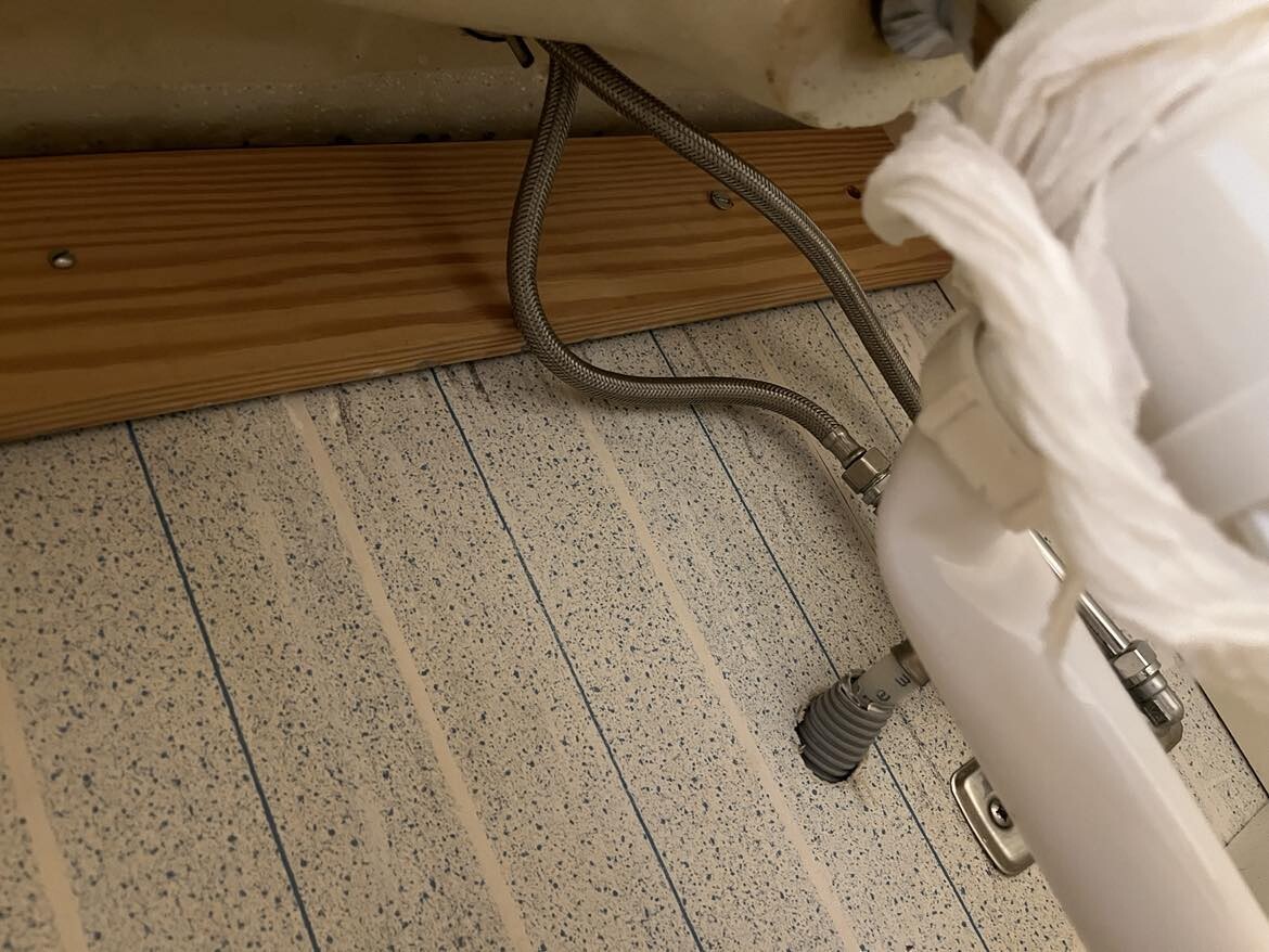

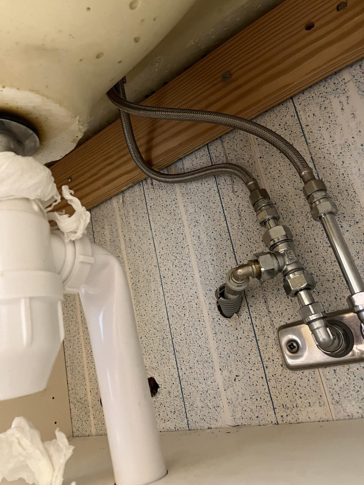

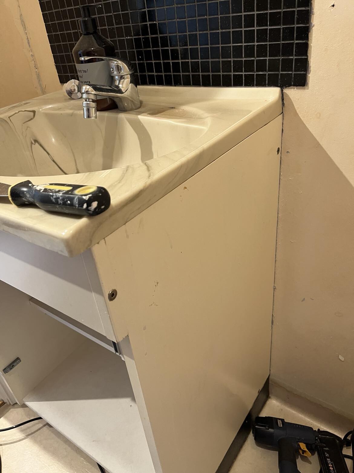

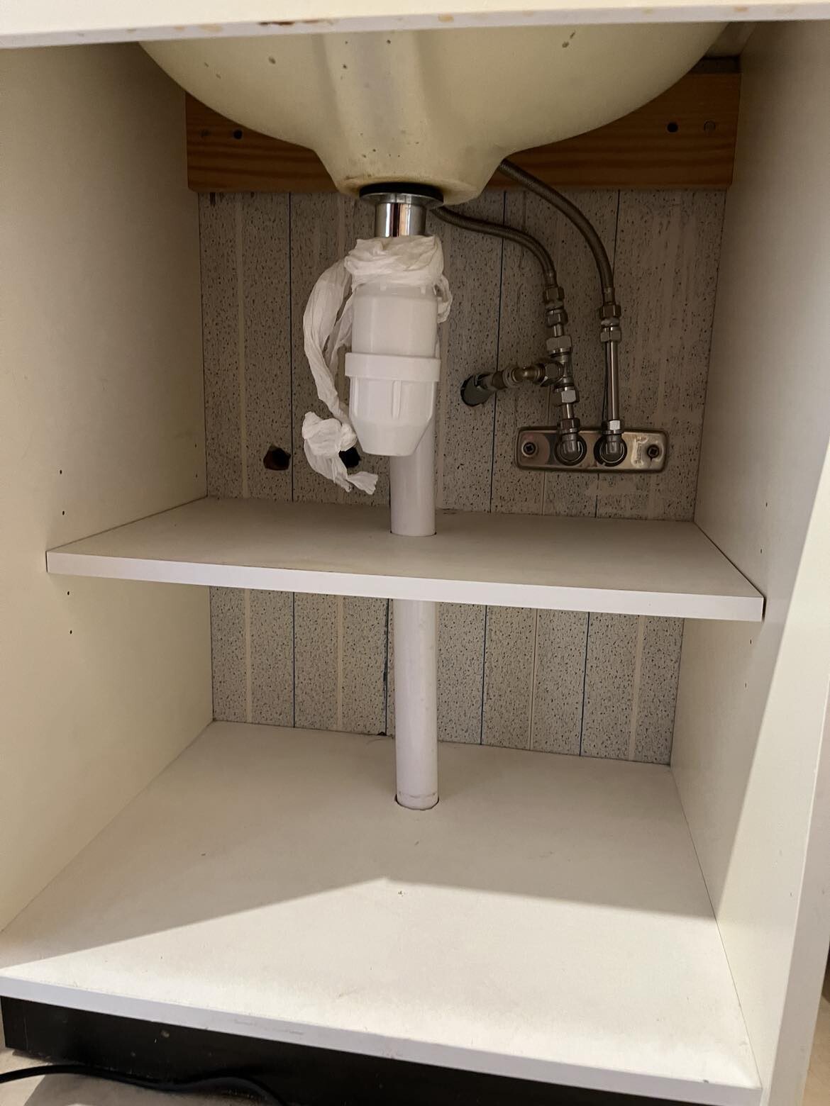

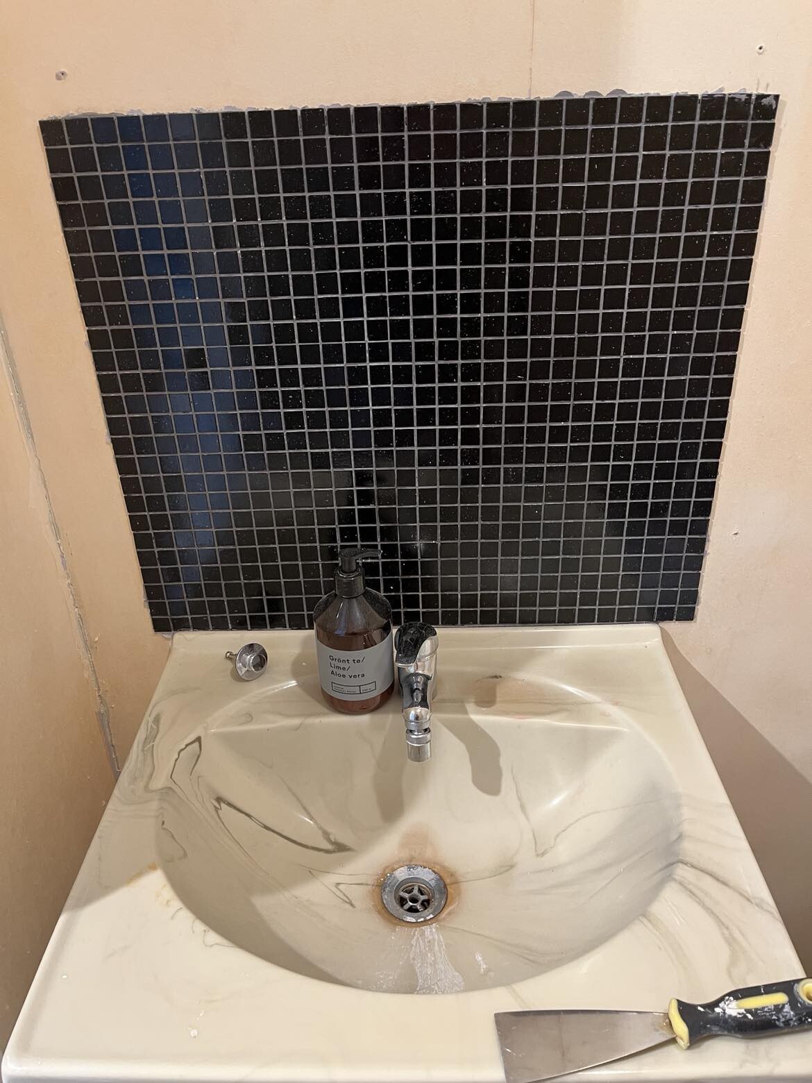

Det är lite svårt att veta med så lite information. Finns det avstängningsventiler (Ballofixer) för vattnet? Kan du stänga av vattnet någon annanstans om det inte finns?
Hur "händig" är du?
Ska ni ersätta kommoden med annan kommod eller nytt handfat med konsoler?
Finns det ballofixer och du är lite händig så ska det väl gå bra att stänga av vattnet och sen skruva bort anslutningarna till kranen och sen skruva ner kommoden och ta bort handfatet.
Hur "händig" är du?
Man stänger av vattnet i ett annat rum och tanken är att jag ska anlita någon att sätta dit den nya kommoden. Jag skulle dock vilja ta bort den befintliga först för att kunna måla om (det är en toalett utan dusch) men det känns lite drygt att först ta dit en römokare för att plocka den den befintliga och sedan be hen komma igen nån vecka senare, misstänker det blir onödigt dyrtT Testarn skrev:Det är lite svårt att veta med så lite information. Finns det avstängningsventiler (Ballofixer) för vattnet? Kan du stänga av vattnet någon annanstans om det inte finns?
Hur "händig" är du?
Kan du stänga av vattnet så tror jag inte att det är något problem för övrigt.
Kommoden är nog bara skruvad i väggen och handfatet kan vara limmat i kommoden samt fogat mot väggen. När du kopplat bort vattnet och tagit bort slangarna från kranen så kolla om det finns någon skruv upp i handfatet (troligen inte). Finns det inte det så kan en brytbladskniv användas för att skära loss limmet om det är limmat och även ta fogen mot väggen.
Montera bort vattenlås och avloppsrör.
Lyft bort handfatet och sen skruva ner kommoden.
Eftersom du tar bort vattenlåset så kan det vara bra att sätta en plastpåse över avloppsröret för att stoppa dålig lukt.
Tror inte att det ska vara krångligare än så.
