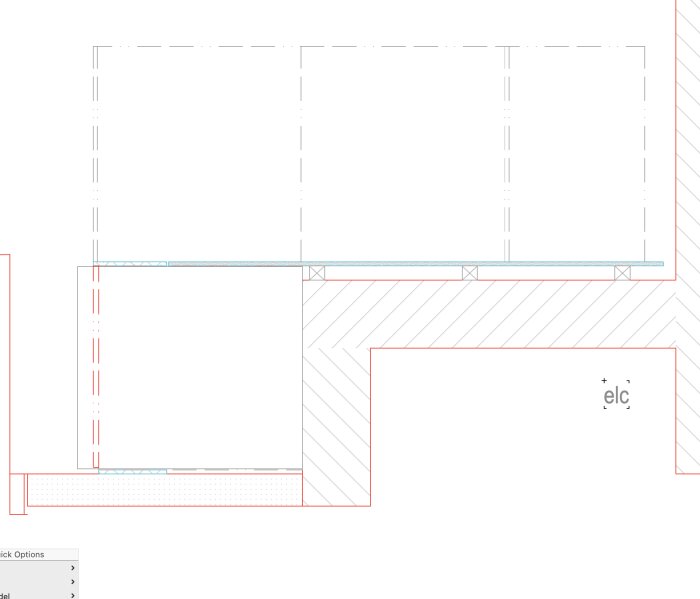

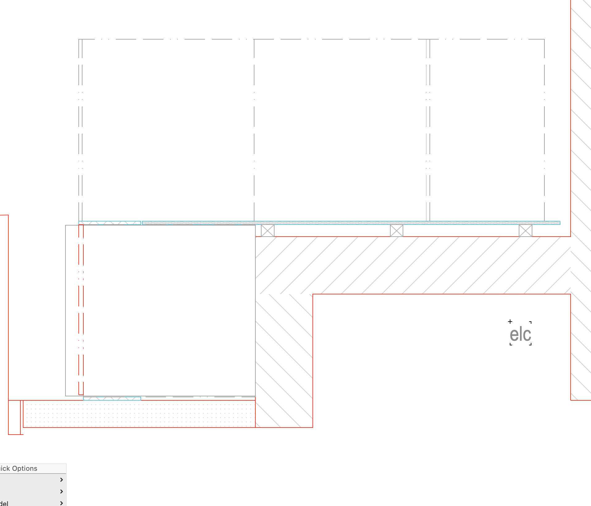

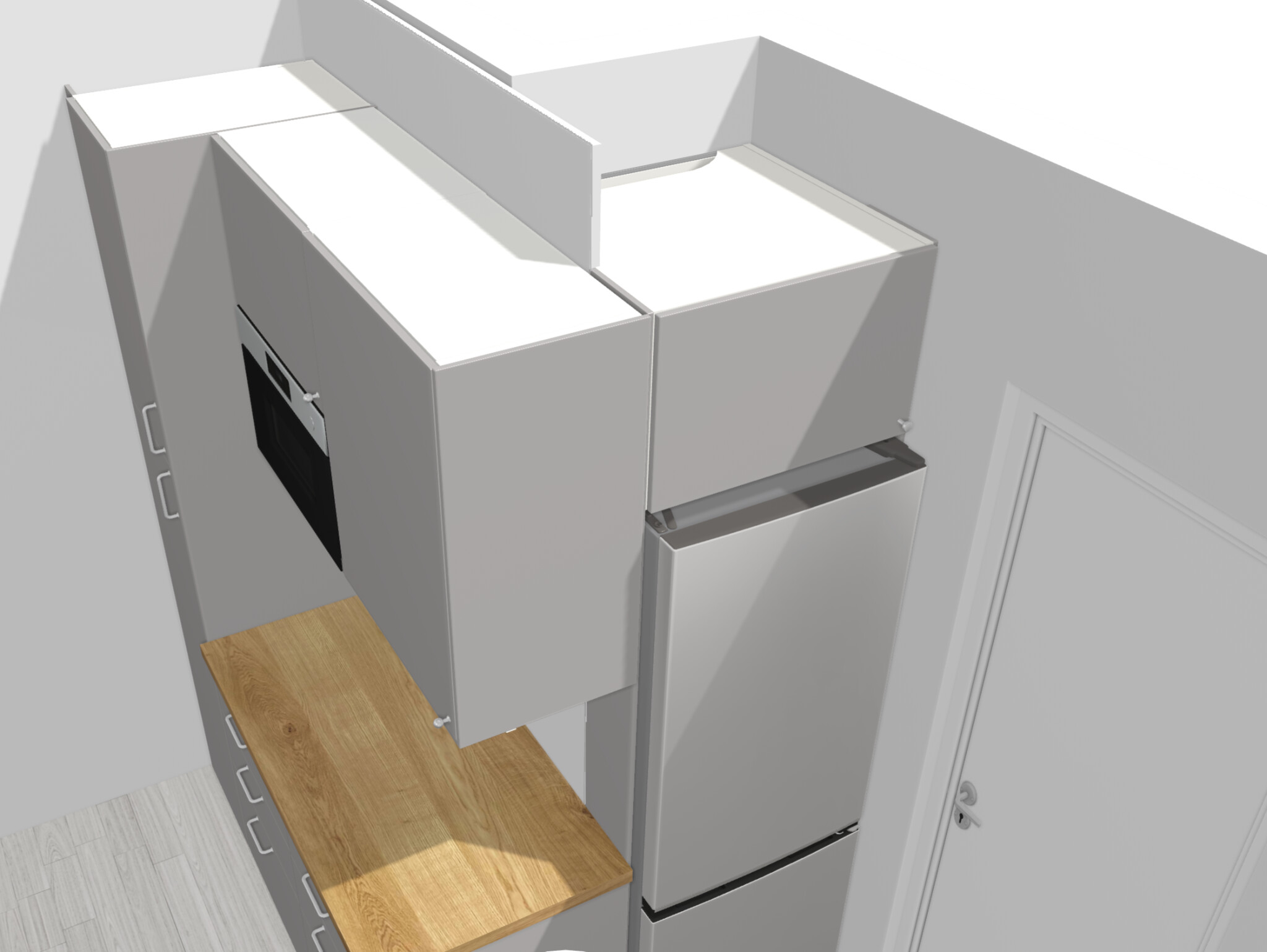

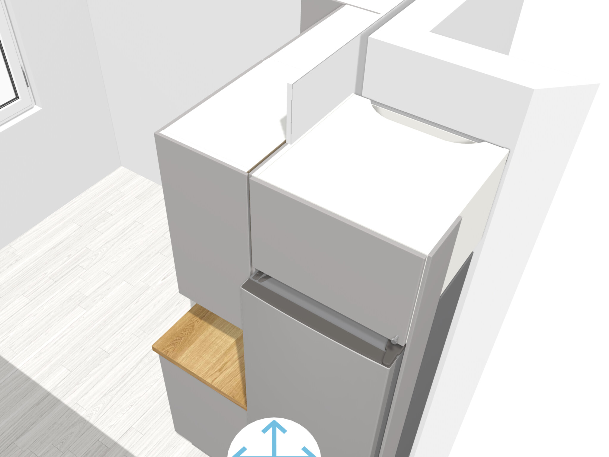

Ritar lite på köket och skulle behöva bestämma mig för hur jag vill göra. Ena alternativet är att montera skenorna för väggskåp och bänkskåp bredvid kylen i en täcksida som sträcker sig från golv och upp till överkant av skåpet över kylen. Eller så släpper jag idéen om att ha täcksida mellan kyl och skåp och kör på osv/plywood+gips.
Ytan mellan bänkskiva och underkant på väggskåp blir kaklad om jag kör på täcksida och målad Eller kaklad om jag kör på plywood+gips. Skulle ju kunna avsluta miniväggen med en 25mm bred täcksida men då får jag väl en sågad kant som syns. Svårt detta tycker jag.
Nu i gamla köket är skåpen och kylen placerade på samma ställe och väggskåpen är skruvade i en skiva med laminat lika köket i övrigt.
Tanken är att jag ska kontakta lokala snickaren som får bygga min valda lösning. Hur hade ni velat göra detta?

Personligen skulle jag inte vilja hänga tunga köksskåp i en täcksida, de är ju inte tänkta att bära någon egentlig last och kanske är rätt porösa (men prata med Ikeas köksdesigner om det). Däremot fungerar det ju bra med en OSB-skiva, och gips behövs inte för att få styrka. Däremot kan du ju ha en mindre gipsskiva just där du ska kakla för att få bra underlag för kaklet.
Sågar du till en några cm bred remsa av en täcksida kommer ju sågsidan mot OSB-skivan, syns alltså inte.
Har du kollat att kylskåpet kan stå direkt mot en vägg utan passbit emellan?
