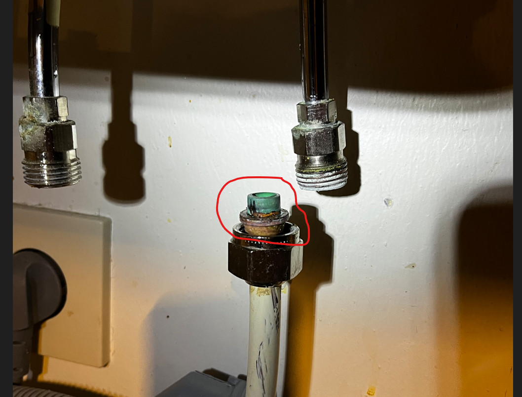

Hej igen.
Efter lite velande valde jag den "enkla" lösningen och beställde kulventiler som skulle passa på befintliga kopplingar (15x10).
Har nu fått hem grejerna men lyckas inte få det tätt mellan kulventil och inkommande vatten. Det sitter en metalldel i den gamla kopplingen som inte ser ut som en klämring. Ska den vara kvar? Eller innebär den att jag behöver en annan slags adapter (än planadaptern ovan) för att det ska sluta tätt?
Eller behöver jag gängtejp/gängpasta eller vad det nu heter för att det ska bli tätt? Det känns som fel väg att gå, men jag har dålig koll på det här. Eller behöver jag följa tips nr 2 här ovan och beställa nya kulventiler (12x10), kapa rören och därmed använda fräscha kopplingar?
Jag skulle helst behöva en snabb lösning då jag just nu behöver ha vattnet avstängt för att förhindra att det droppar. Har skruvat dit den gamla blandaren igen, men den är inte tät längre utan droppar också.

Det känns som att du har delat på kopplingen på fel ställe. Delen mellan halvkopplingen på inkommande rör och blandarens koppling måste sitta kvar på rörsidan. Dvs du får montera din kulventil där blandaren är ansluten idag, inte där där du delat på det nu.
