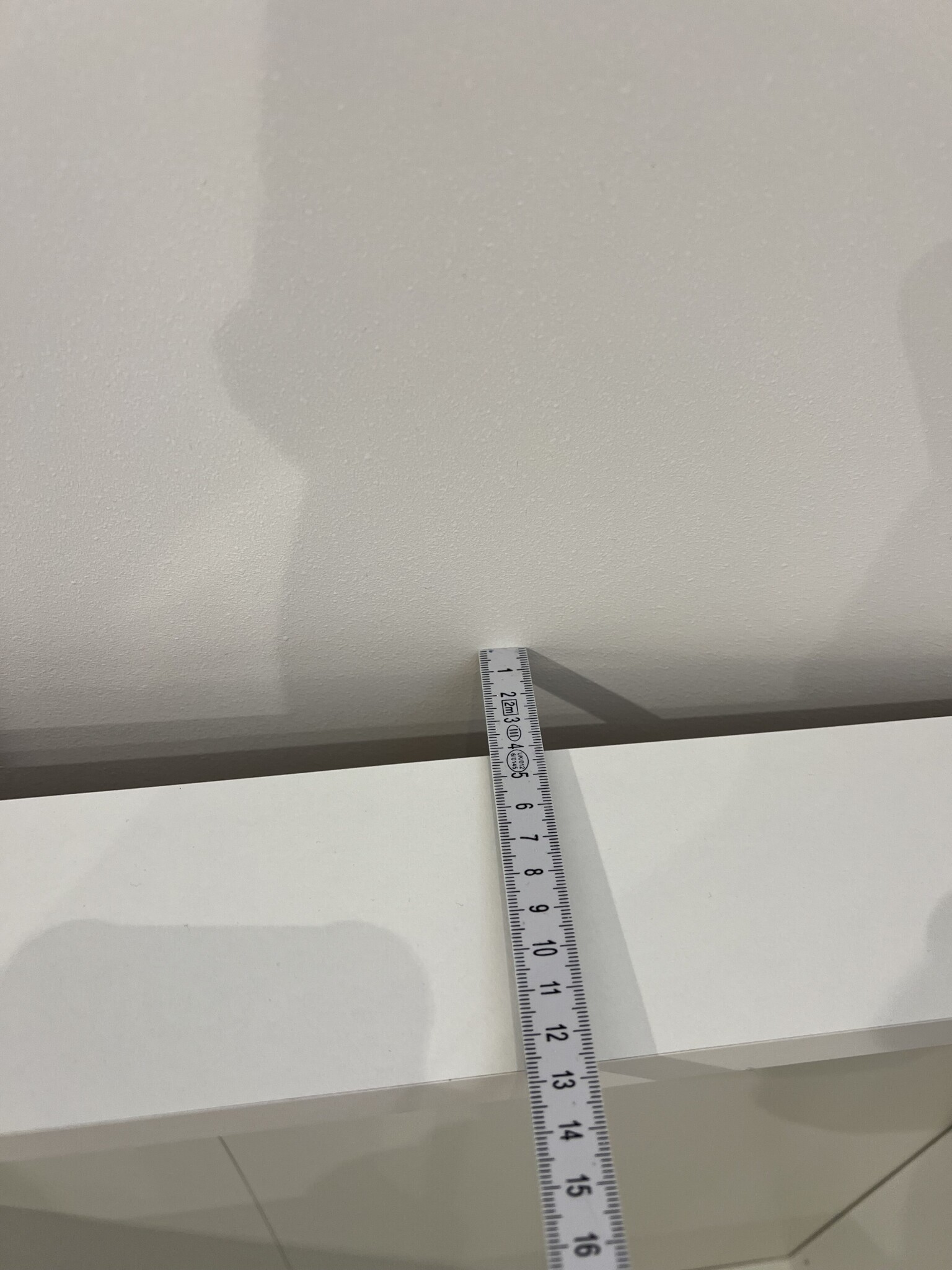

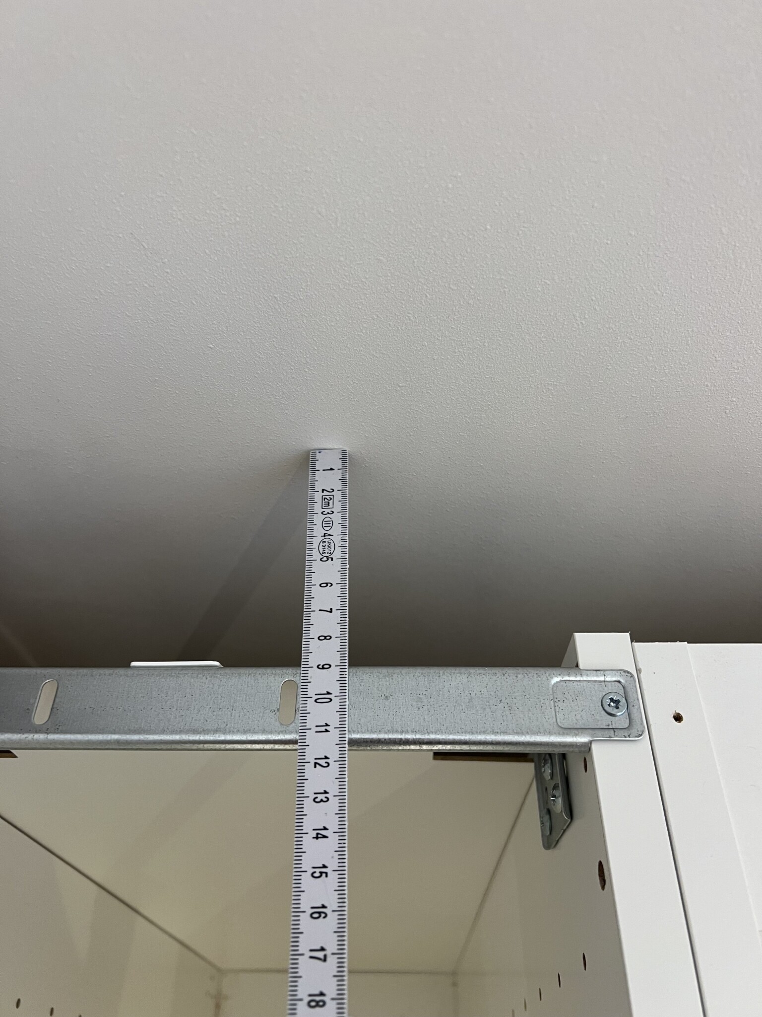

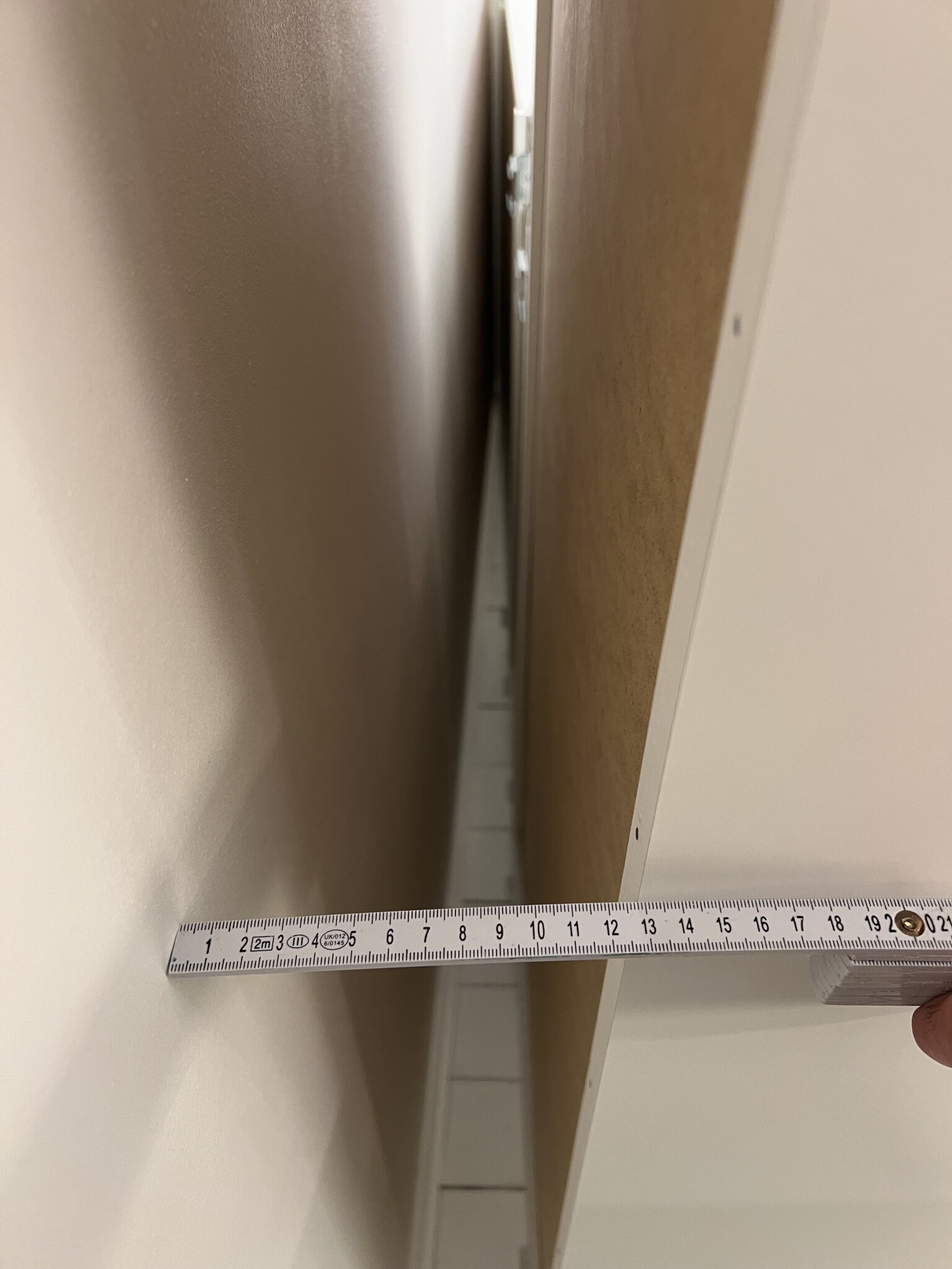

Har köpt ett hus som är över 100 år gammal så alla väggar är tyvärr inte till 100 % raka.
Har byggt ihop köket nu men ser att det diffar mellan 2-12 cm mellan väggarna till bänkstommen.
Vad hade ni gjort här för att göra det så smidigt som möjligt med bra resultat?
Se bilderna så förstår ni mer.

Är det väggarna som är sneda eller ett hörn som har lite större vinkel än 90 grader?
Om det är hörnet hade jag ställt stommar nära väggen så djupet blir konstant, och måttbeställt eller kapat rätt vinkel på bänkskivan i hörnet.
Hörnet är större än 90 grader vilket gör att mellan stommarna och väggarna blir det mellanrum. Skenorna från ikea som sätts på väggarna kan denna uteslutas?

Vad säger monteringsanvisning? Plastbenen är lite klena. Men ställer man på sockel av reglar går det nog bra utan skena.
Har inte köpt än då jag vill lösa problemet för att få allt ”rak” först och sedan avsluta med bänkskiva. Ja fötterna är lite klena så vill helst att allt ska sitta fast i en skena men mellanrummet gör så att det blir svårt.

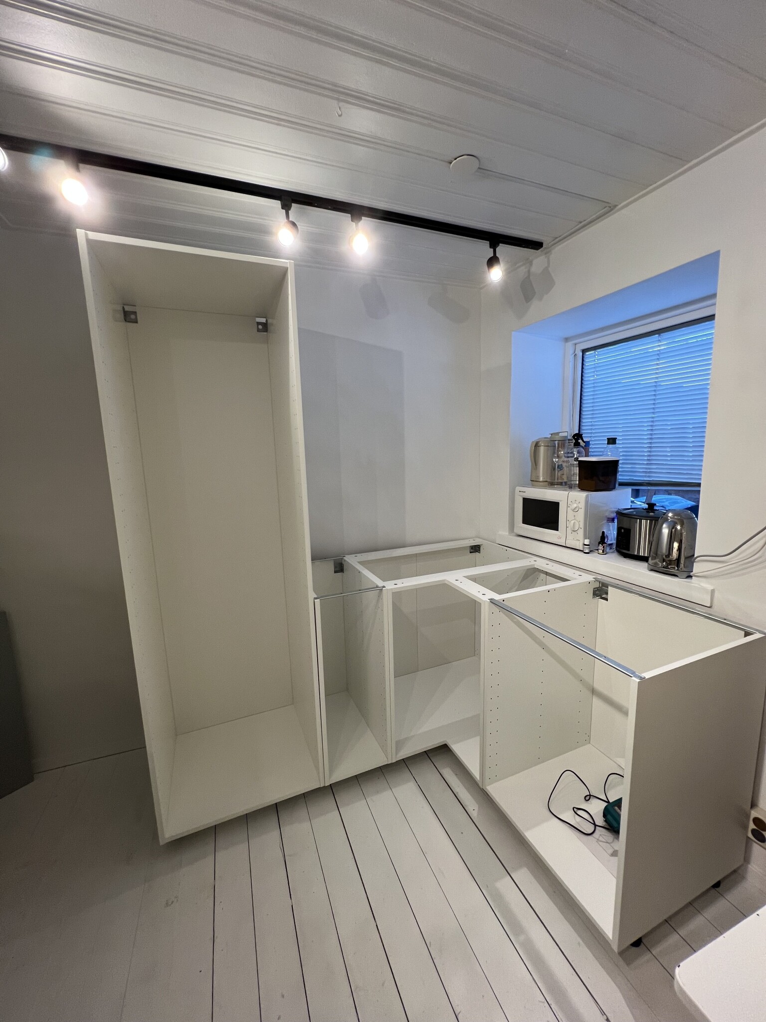

Skall du sätta bänkstommar i L- eller U-form?
L form. Kommer endast vara skåp här och inte själva ”köket”.

Aha, hörnskåp i 95-gradigt hörn kanske inte är lika smidigt :(

Nej tyvärr, får försöka hitta en lösning.
BirgitS
Regla ut ena väggen så att hörnet blir 90 grader?
Det borde gå att göra så att det inte syns att högskåpet står framför väggen genom att ha en extra bred täckskiva till vänster om det.

Sätt skåpen rätt mot ena väggen och hantera avvikelsen på andra delen med passbit. Du får köra utan skena på den delen.
Största bredden på täcksida som ikea har är 62 cm så kanske får kapa två st mot varandra men bli nog inte alltför snyggt.

Jag köpte en omålad MDF-skiva och lämnade in på lackning i rätt färg. Det blev kanon!
