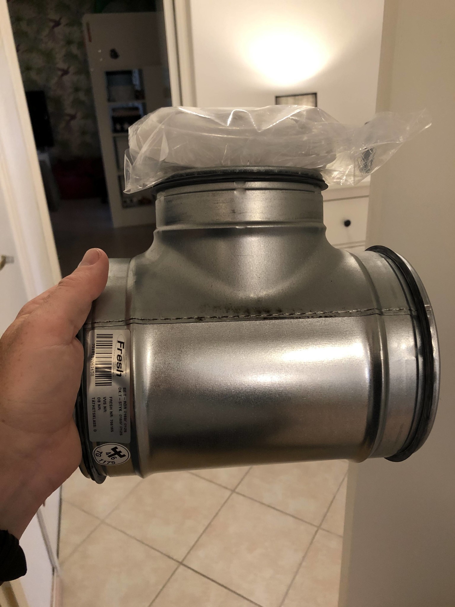

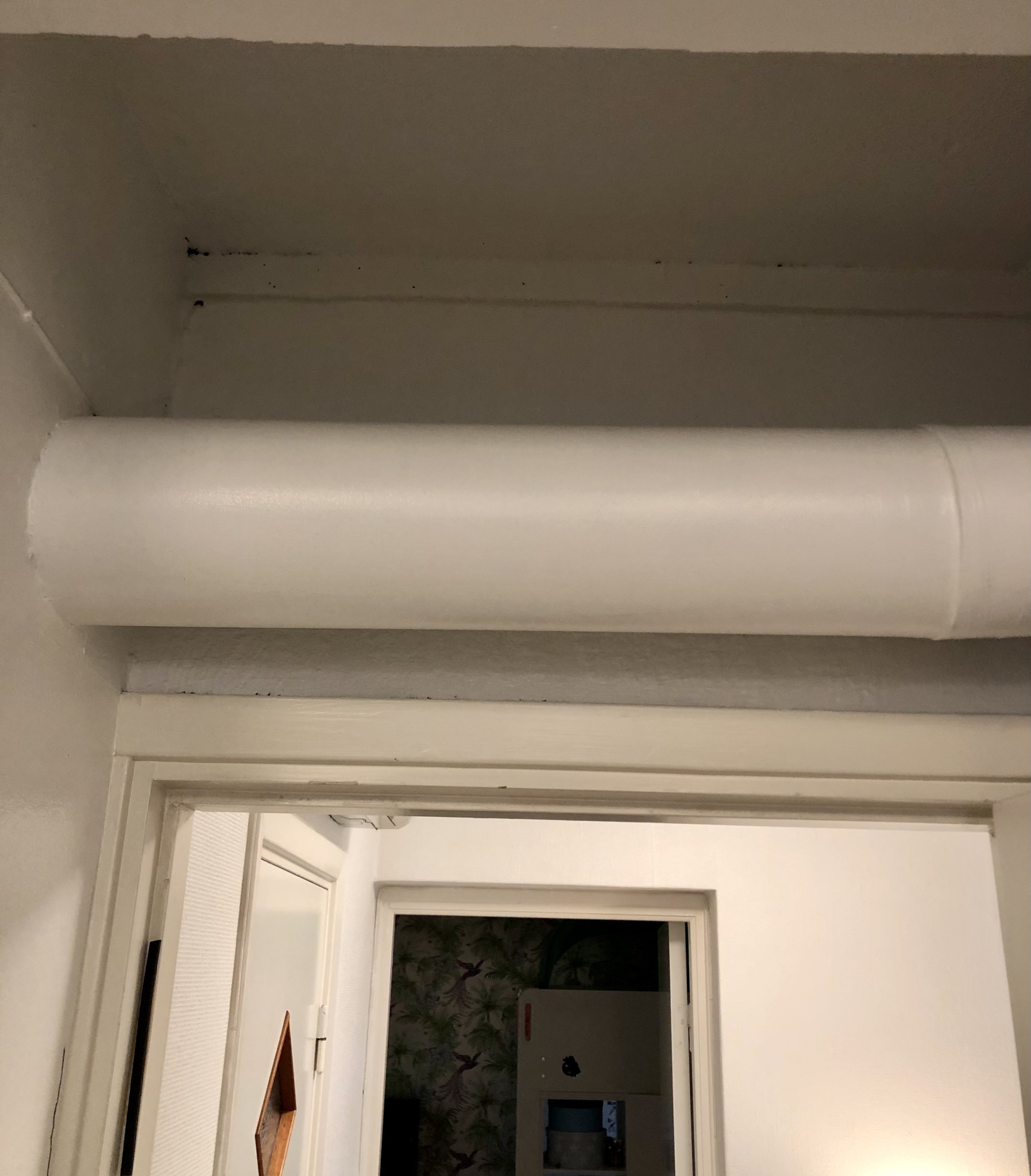

Hej! Jag ska montera ett frånluftdon på ett befintligt ventilationsrör i tvättstugan. Behöver sätta ditt ett t-stycke. Nån som har tips på tillvägagångssätt?
Bifogar foto på befintligt rör och t-stycke + din som ska monteras.
Förresten är det smart att måla t-stycket innan montage?
  • Vitt ventilationsrör på en tvättstugas tak, där t-stycke ska monteras.
  • Hand håller ett silverfärgat t-stycke för ventilation med skyddsplast på överdelen framför en inomhusmiljö.
T tergo skrev:
lite enklare att använda denna variant
[länk]
[länk]
Ok, men hur monteras den?
du sätter upp den mot befintligt rör där du vill ha den och ritar var hålet skall vara, sen klipper du ett hål i röret där du har ritat, sen popnitar du fast den med lite tätningsmassa imellan

sitter det befintliga röret fast i båda sidor så blir det nog inte så lätt att få dit t-röret
man ser ju inte högra sidan på bilden
Borde väl gå att också köpa en Nippel 125 mm. Du kapar bort avståndet som behövs för T-stycke plus kanske 10 cm till. Du skjuter in nippeln i ena sidan av röret så att den inte sticker ut alls. Du monterar 10 cm av det rör du kapat bort på din ena sidan av ditt T-stycke. Sen trycker du in andra änden av T-stycket i den sida av röret du kapade som inte har nippeln i sig. Därefter stoppar du in armen i T-stycket och drar nippeln så att den hamnar korrekt i skarven mellan det avkapade röret och rörbiten du monterade på T-stycket. Inte helt enkelt och kräver fortfarande att du kan vinklar isär rörändarna efter avkapning så att du kan få på T-stycket vilket kanske inte är helt lätt.

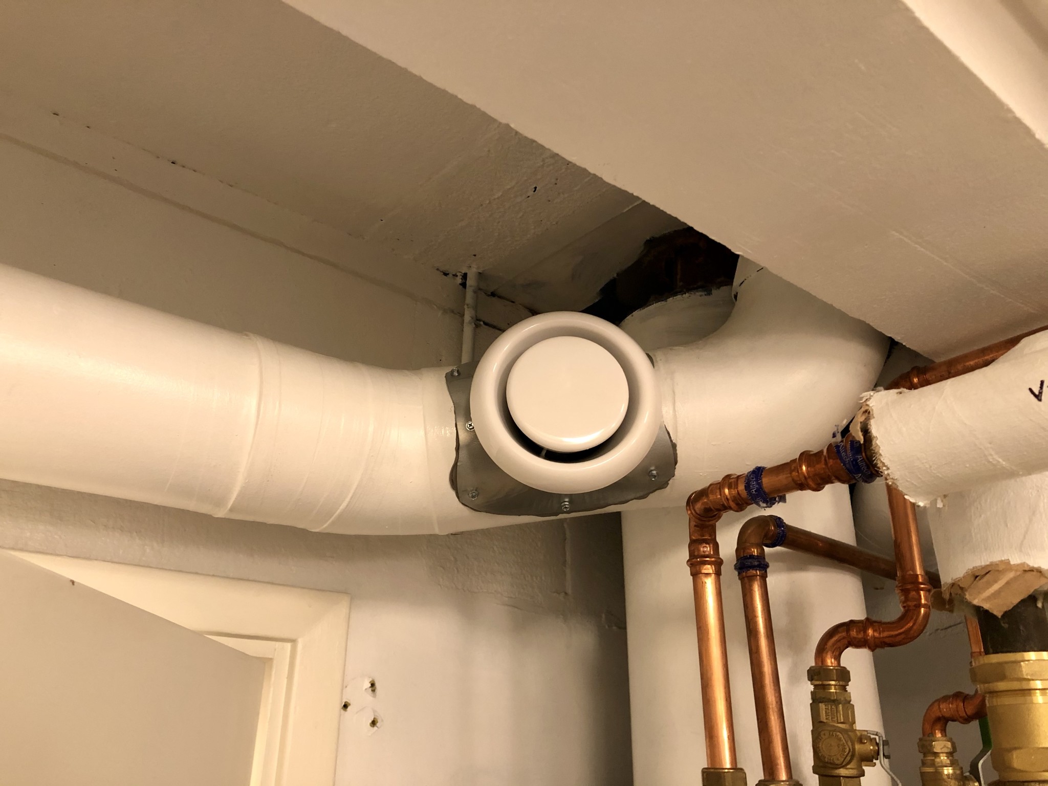

Såhär blev slutresultatet. Tog in en ventilationsfirma då de även gjorde rent kanalerna och justerade in luftflöden efteråt.
  • Nyinstallerad ventilationskanal och renoverade kopparrör i ett takhörn.
