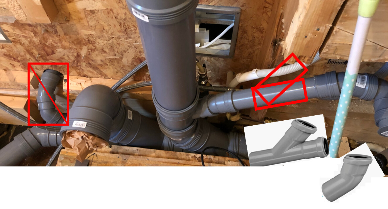

Håller på med en renovering hemma, har renoverat badrum & nu är det tid för köket.
Kikar därför på att orda till avloppet från köket.
Ställer därför frågan, är detta ett korrekt sätt att montera avlopp från köksvask & diskmaskin?
Tänker om det kan bli nå knas med att vattnet måste anslutas längre ner eller på något särskilt sätt om man kopplar på det?
Jag tänker alltså ta bort kopplingen som är överstruken som just nu går i sockeln.
Koppla på förgrening på markerat rör.
mvh
Krilleman
Koppla kök gör man alltid om det går med 75mm.
Är det möjligt att byta ut grenröret så du får 75mm enligt min gröna markering?
Jag kan tyvärr inte byta den delen som går lodrätt då den går i väggen & avluftning är denna grova.
(väggen är alltså inte såhär öppen i nuläget) :)
Men jag kan ju säkert få på en 50-->75 om det nu hjälper något?
Krilleman

Då får du köra på 50mm. 👍

Då tänkte jag rätt ang monteringen iallafall.... :)
Inte mycket o göra med storleken, som flickan sa..

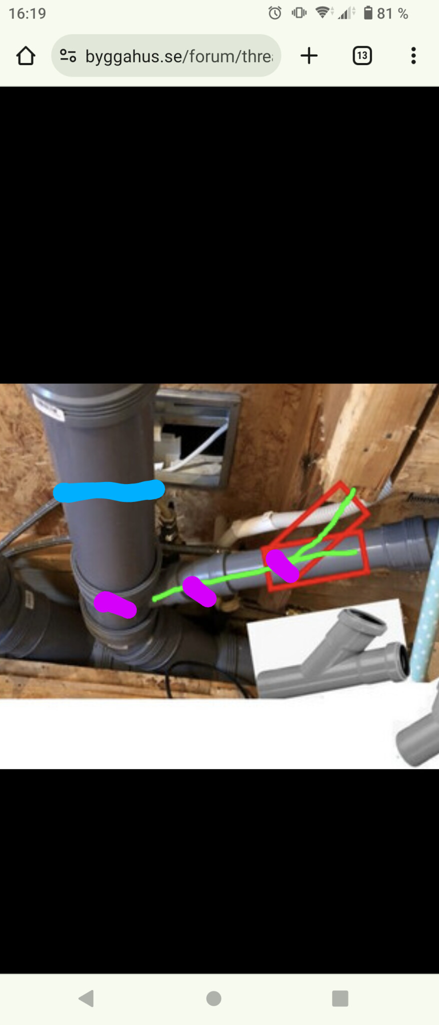

Karrock
Krilleman verkar ju inte orolig för 50.
Men det går kanske ändå kapa vid blå markering, och sedan byta delarna med lila markering till 75mm motsvarande och sen få ihop det vertikala röret med en skjutmuff eller fernco-gummikoppling.
