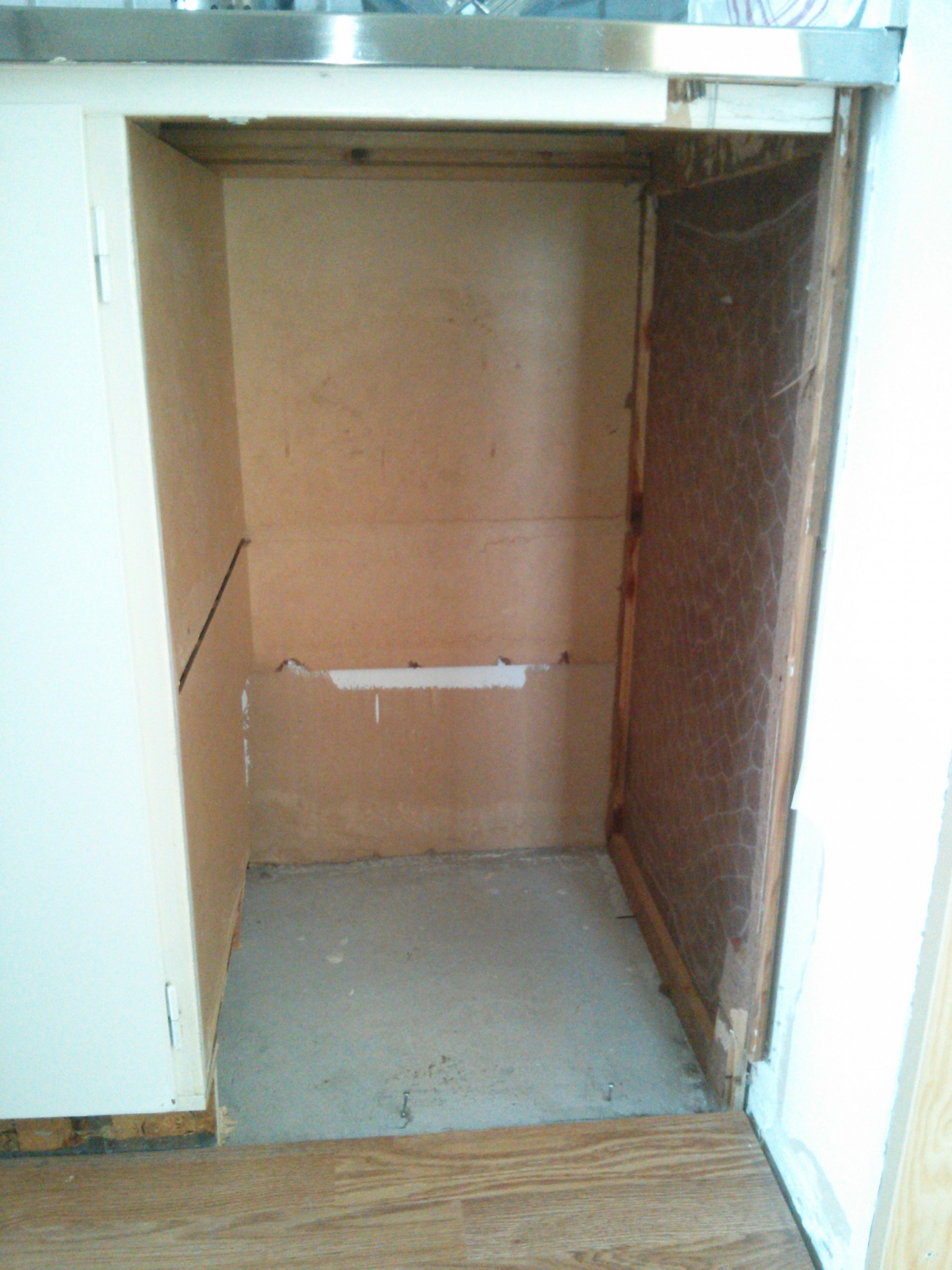

Håller på och monterar diskmaskin i mitt 70-talskök och har rivit ut ett gammalt skåp bredvid diskhon för att få maskinen. Det jag undrar nu är om man ska våtsäkra trä:et som kommer var runt maskinen på något sätt (förutom plasskyddet som skall vara under). Det kommer vara trä på ena sidan och trä eller lättbetong på de övriga två sidorna.
Nä, jag tycker det räcker med plasten under, men golvet ska vara i samma höjd som utanför diskmaskinen.
Plastskyddet under bör räcka. En diskmaskin ska inte läcka från kopplingen inkommande korrekt monterad. Gjorde så själv i mitt kök.
Tackar, då gör jag så.
Köp en plast matta och lägg in med uppvik på kanterna det krävs så lite så det borde inte kosta så mycket.
