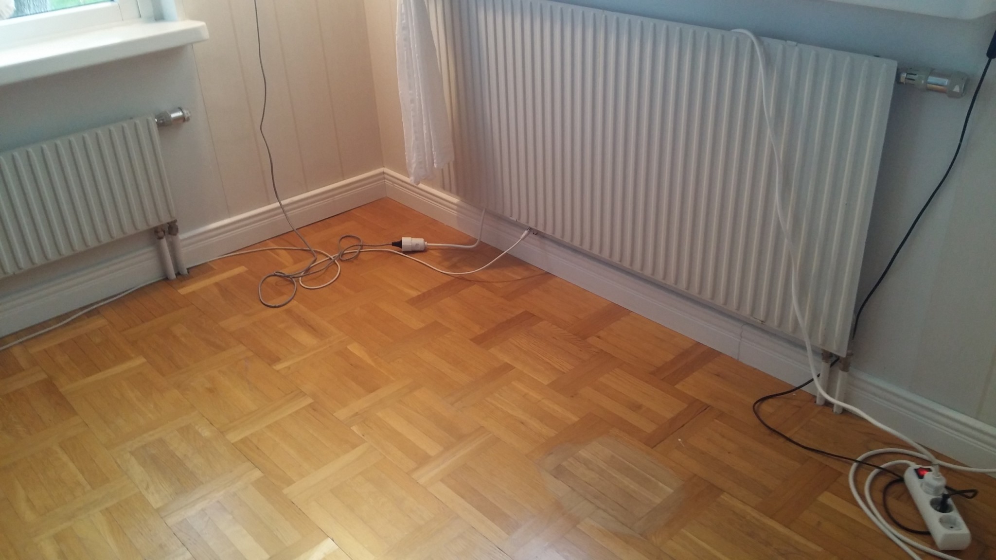

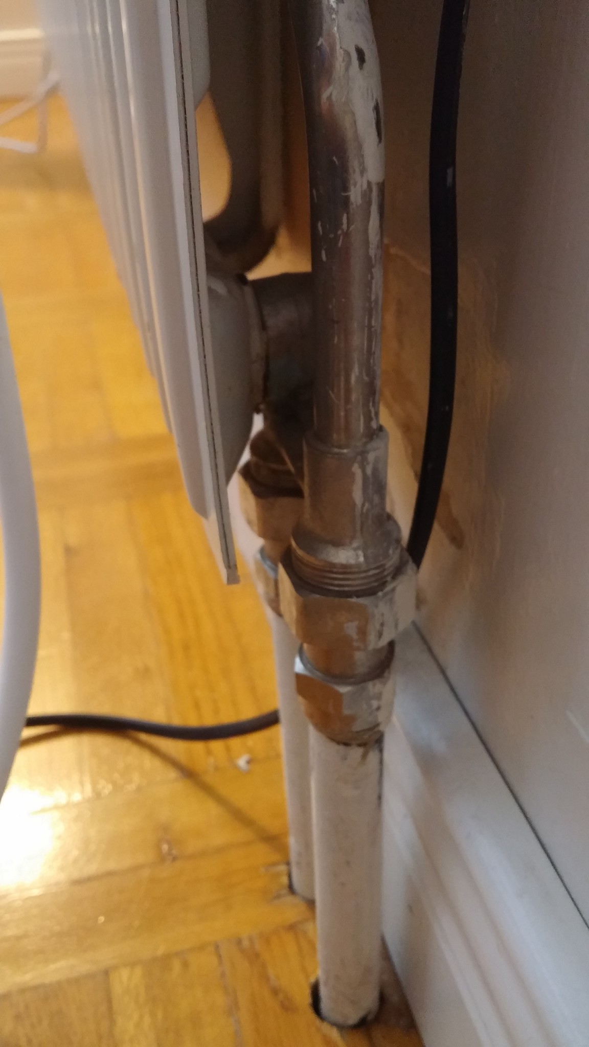

Närbilden på radiatorkopplet (svårt att få bra bild, så himla trångt) är på radiatorn till höger.
Rören till den långa radiatorn till vänster är grövre om det har någon betydelse.
Har samma typ av element som dig, det brukar sitta en röd tejp på något av rören till kopplet som markerar att det är enrörssystem. Finns en annan tråd om detta problem som någon hittade lösningen på. Skall se om jag hittar tråden.
Det sitter ingen röd tejp, däremot en blå tejp på röret som ansluter upptill där termostaten sitter. Blå tejp på samma ställe även på den andra radiatorn på bilden.
Verkar som att blå tejp betyder att det är 2-rörssystem vad jag kan se.

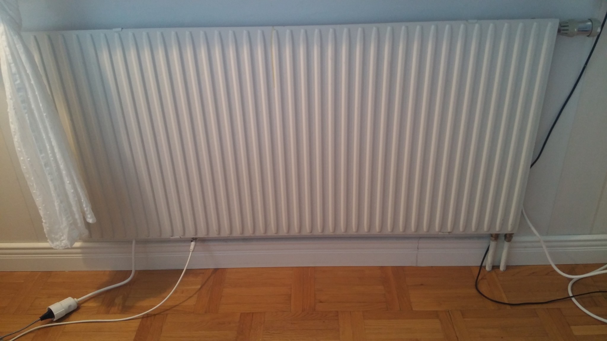

Hur som helst. Jag har ju som sagt kopplat på tre stycken nya Korado typ 22 60 x 120 radiatorer på sannolikt samma stam som dessa. Kan det vara så att cirkulationspumpen inte riktigt orkar med? Med tanke på att när det var som allra kallast förra året så var de stora radiatorerna som nämnts ovan aldrig varma fullt ut? Nu har jag dessutom kopplat på dessa nya radiatorer i en del av huset som värmdes upp tidigare och hade betydligt klenare radiatorer (gammalt garage på 40 kvm).
Har en CTC elpanna, cirkpumpen står på högsta hastigheten och den låter vad jag kan höra även om det låter väldigt lite.

Det ser ut som luftningen sitter på samma sida som termostaten, har du stängt termostaten när du luftar? Gör du inte det får du bara ut ytterst lite luft innan det kommer vatten.
Tror inte jag stängde. Ska prova igen.
Gör det så ska du se att det nog blir skillnad.
Stänger du i te ventilen så "knuffar" du luften till bortre hörnet men om du stänger så fyller du via returen istället och får betydligt bättre resultat.
frihopper
Det blev mycket bättre! Tack! Nu är radiatorn som var varm förra året varm igen. Radiatorn bredvid gick också att lufta med samma metod men är dessvärre fortfarande kall. Radiatorn i andra rummet kom det ingen luft ur och har fortfarande samma problem.
