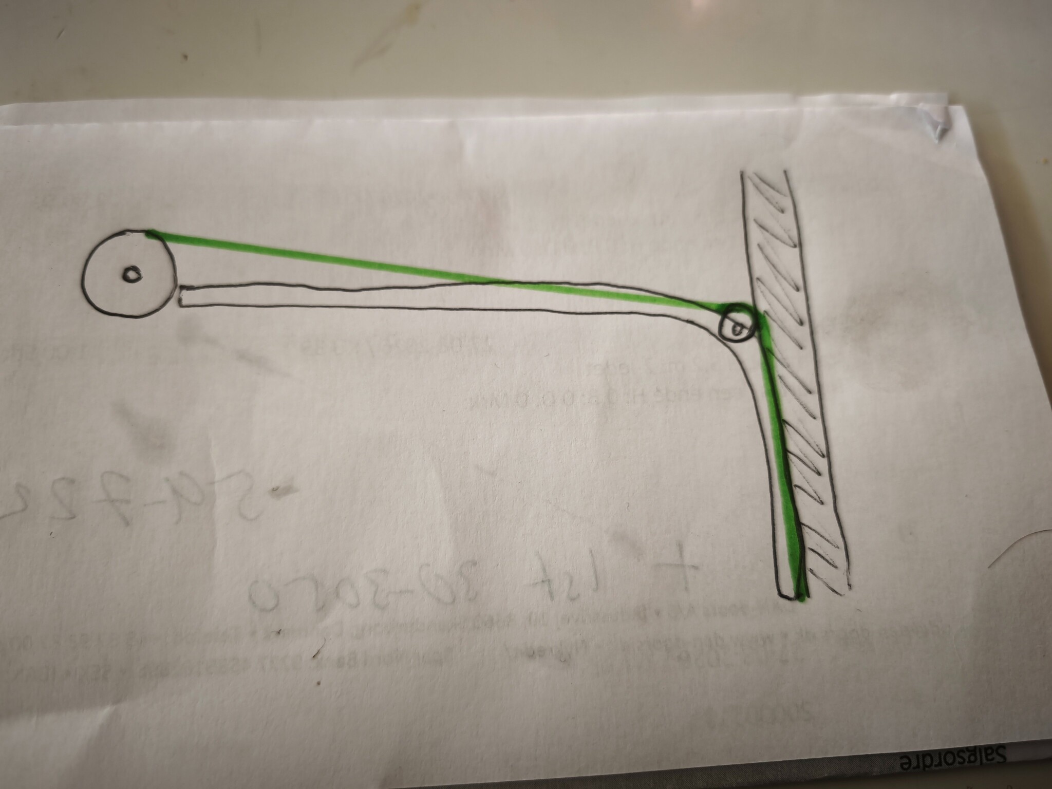

du verkar ha ha lite koll jag har problem med en installation av en industritakskjutport där torrisions fjädern måste sitta bakmonterad men får så många olika sett up förslag så att säga
så jag undrar om du har koll på om höger trumma och höger fjäder ska sitta på höger sida sett innifrån och vise versa på vänster sida alltså om man står i garaget och tittar ut mot portöppningen jag har fått mängder av olika förslag så jag är osäker på vad som är korrekt
Vill svara ja på den frågan om fjädrarna är tillverkade för att sitta vid väggen.
De ska sitta lika och vajern ska gå in upptill på trumman.
Portar specifikt tillverkade för bakmontage har omvända fjädrar, det är nog för att vajern ska följa skenan och gå in undertill på trumman, snyggare helt enkelt.
Ska rita en liten skiss.
Grön är vajern.
Om det rakt av går att vända på fjädrarna kan jag inte svara på, har aldrig gjort det.
Beror på om det finns fjäderbrottsskydd, de måste gå åt rätt håll. Handritad skiss av en mekanism med vajer; grön linje markerar vajern och detaljer visar möjliga fjäderbrottsskydd.
Isakare Isakare skrev:
Grön är vajern.
Beror på om det finns fjäderbrottsskydd, de måste gå åt rätt håll.[bild]
det ska sitta som på din bild ringde 2 olika portmontörer idag på morronen å båda sa att höger fjäder och trumma ska sitta på höger sida av porten och då givetvis v på v sida sett inifrån även på ett bakmontage denna port hade tidigare fram montage men byttes ut å då skickade säljaren med skenor för enbart bakmontage
