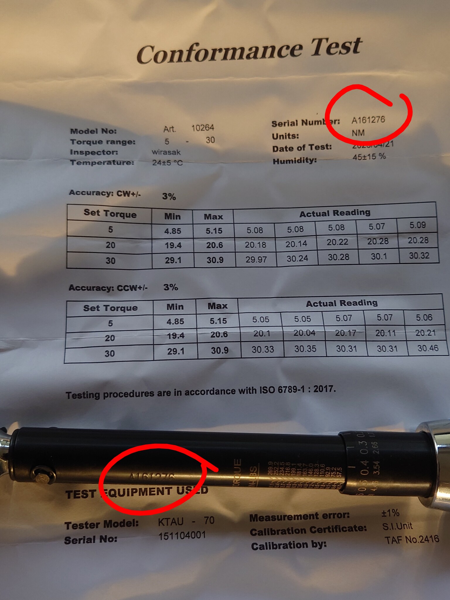

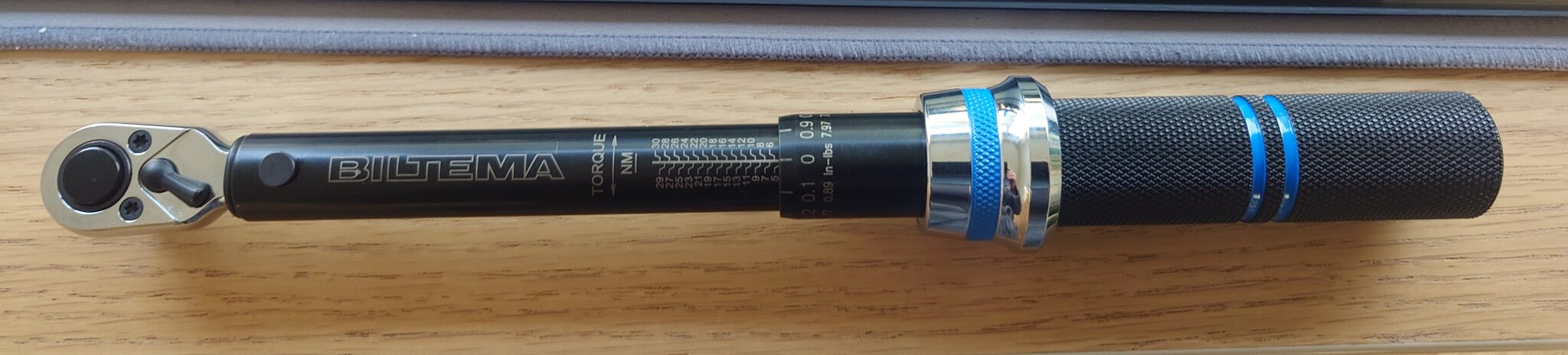

Tänker att jag kan slänga in en mini-recension när jag ändå köpte något...
Blev Biltema, 699 spänn.
Själva "momentdelen" känns som av kvalitet motsvarande priset. Spärrhuvudet känns lite billigt, lite glappt, och kulan/spärren som håller hylsan gör sitt jobb "sådär". I övrigt är huvudet bara 25 mm brett, och omtagsvinkeln är godkänd. Man ska nog inte använda momentnyckeln som vanligt spärrskaft om huvudet ska hålla någon längre tid...
Nyckeln har ett serienummer, och dokumentationen har åtminstone samma siffror. Betyder det att man kan lita på kalibreringen? Ingen aning.
