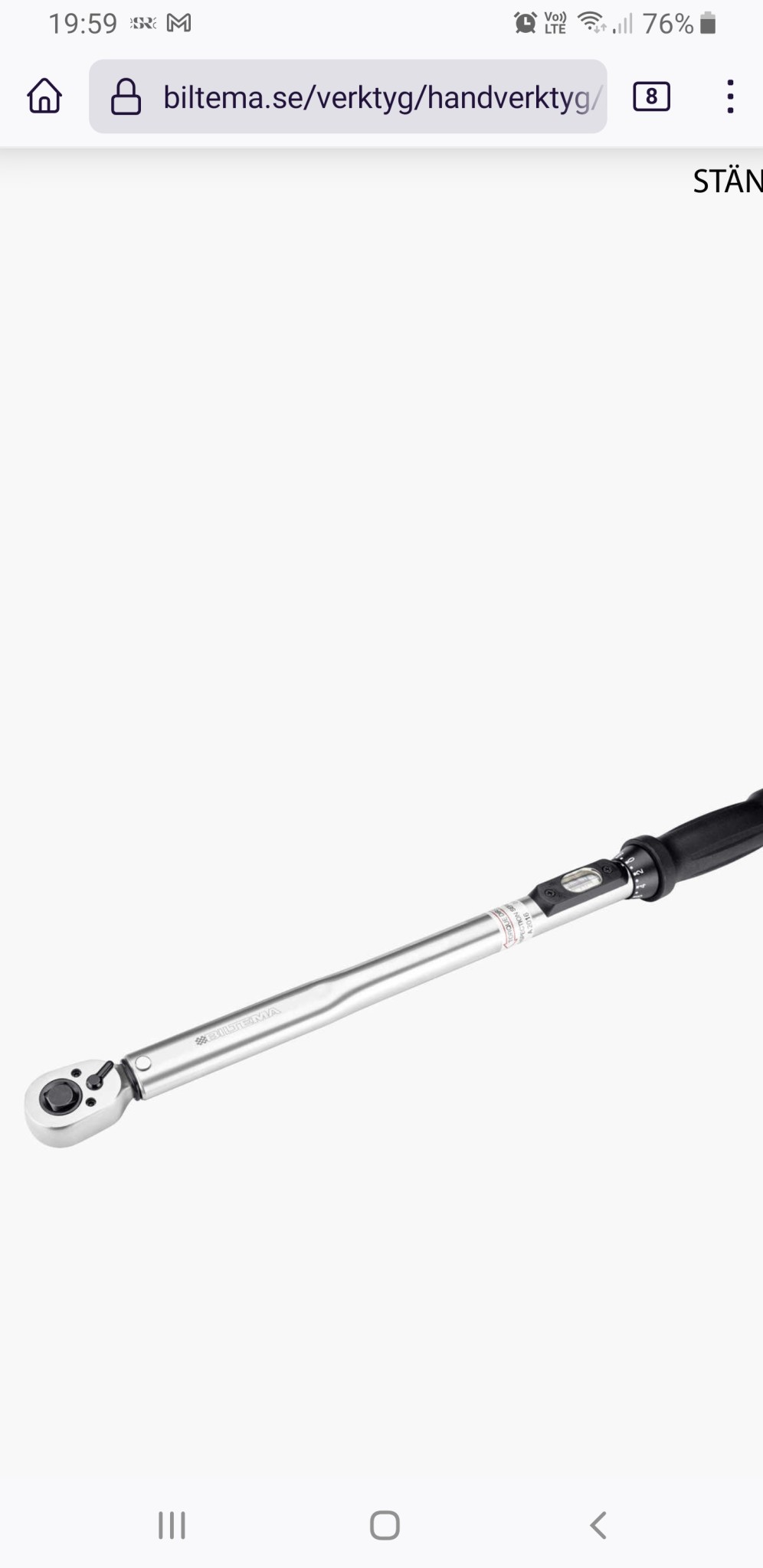

Har köpt momentnyckel från biltema.
Ställde in den på 40Nm och skulle test dra hjulbultarna men nyckeln "klickar" aldrig.
Drog säkert 150nm men inget händer.
Har jag missat nått?
Visst är det bara att ställa in på rätt Nm sen dra så ska den klicka vid förinställt värde? Momentnyckel från Biltema synlig på en webbläsare, användare upplever problem med verktyget.

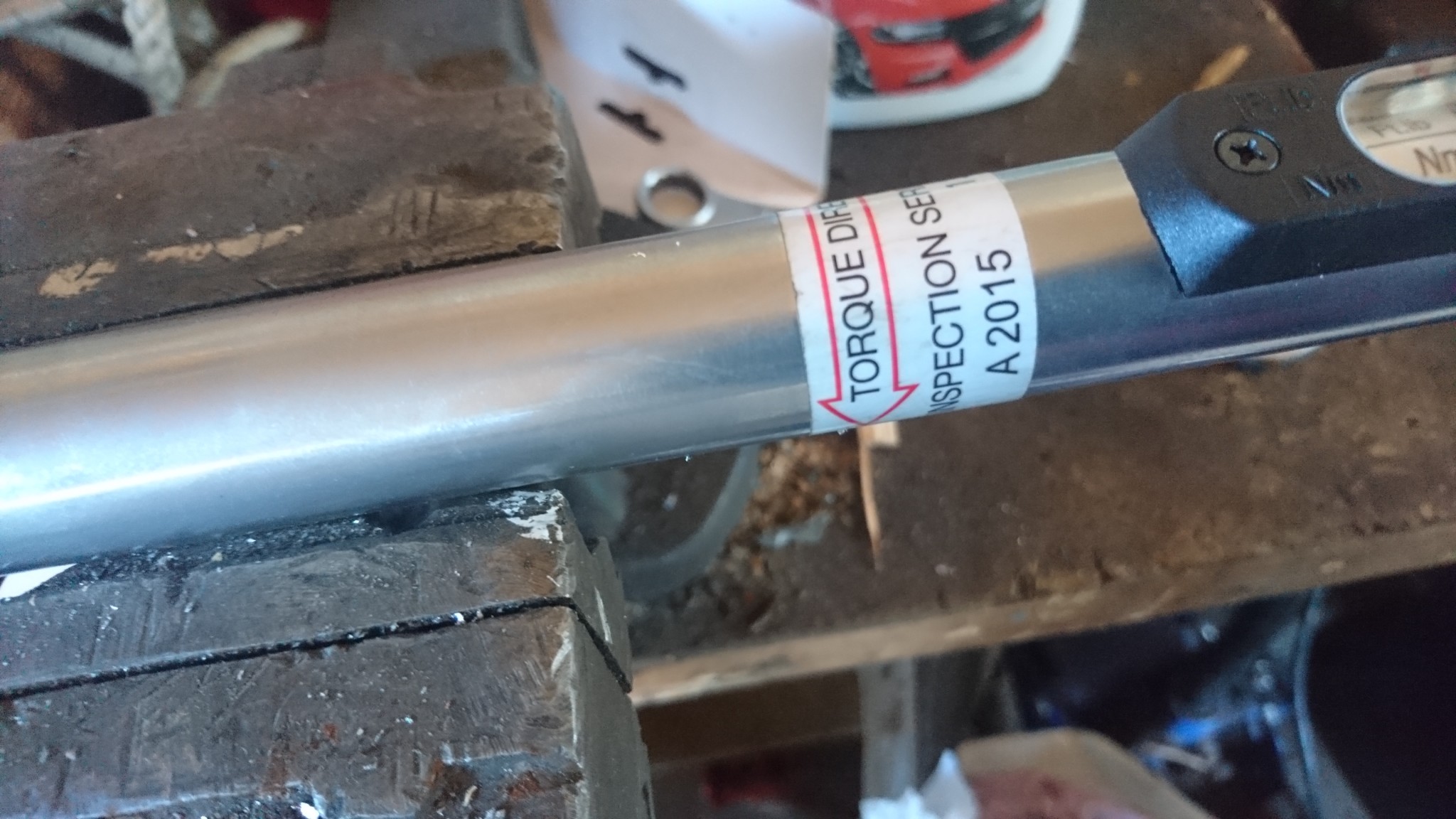

Drar du åt det anvisade hållet som markeras med en pil "torque"?

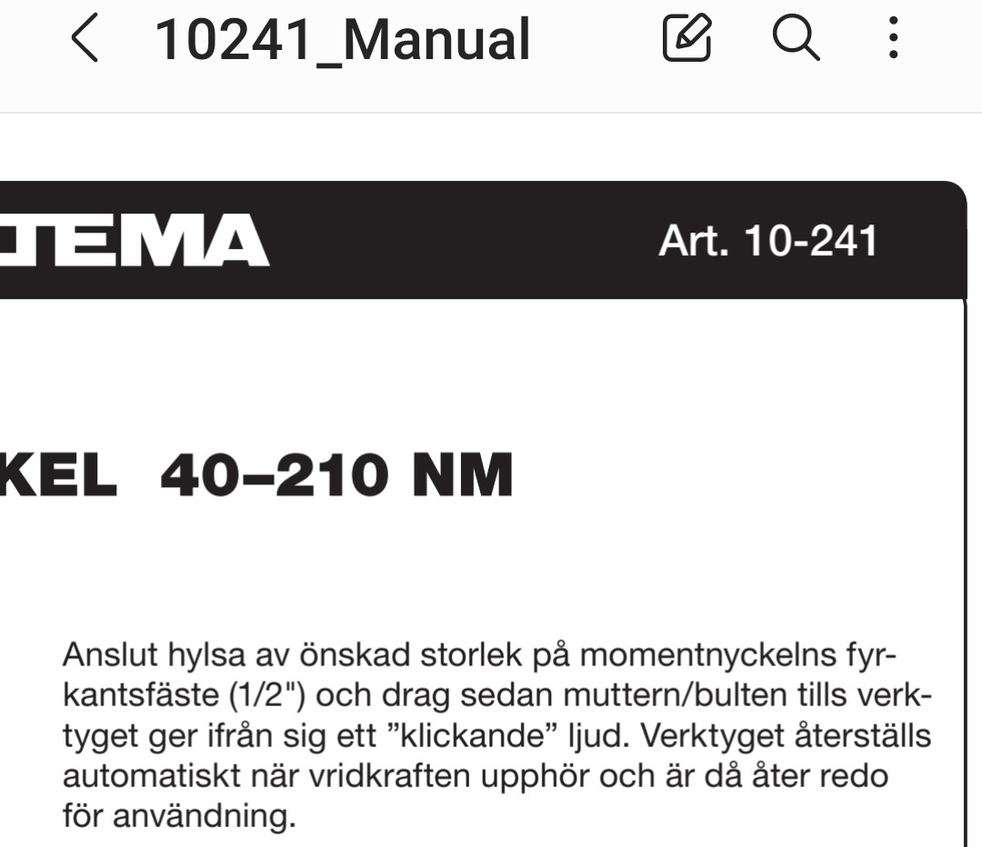

"Anslut hylsa av önskad storlek på momentnyckelns fyrkantsfäste (1/2") och drag sedan muttern/bulten tills verktyget ger ifrån sig ett ”klickande” ljud. Verktyget återställs automatiskt när vridkraften upphör och är då åter redo för användning."
Har inte sett någon pil?

Får du inget klickljud får du reklamera den.
Skärmdump av ett manualavsnitt för en momentnyckel som visar artikelnr. och vridmomentintervall.

Så här ser pilen ut på min biltemanyckel:
Momentnyckel med etiketten "TORQUE INSPECTION SET A 2015" i en verkstadsmiljö.
