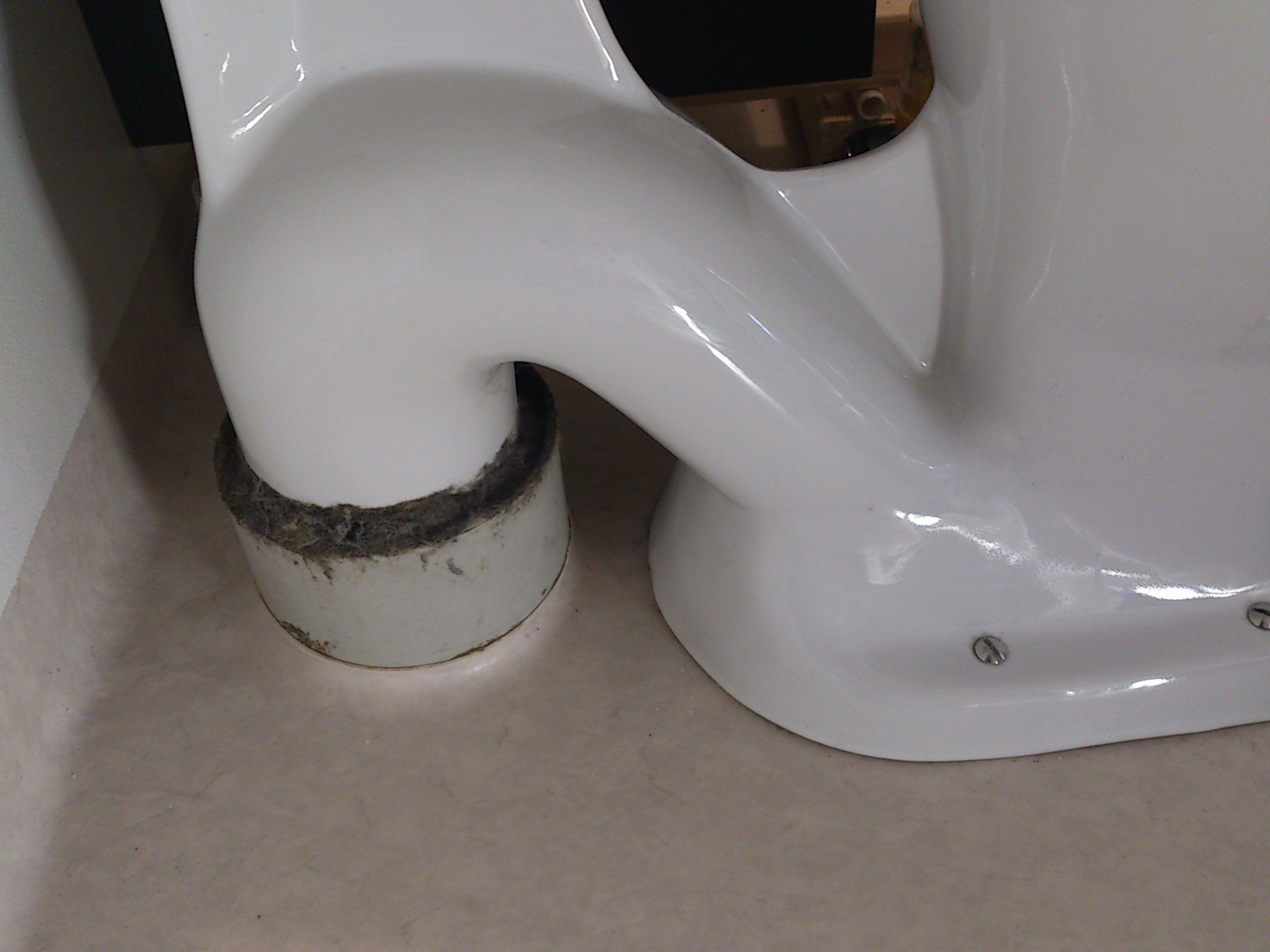

jag har fräschat upp badrummet och då bytt ut handfatet mot ett nytt med kommod under.
Ska även byta ut den gamla toastolen som står precis bredvid.
Nu kom det nya tvättstället så nära det nästan vidrör cisternen på toan.
Eftersom jag ska byta wc-stol tänkte jag att det borde vara möjligt att flytta den säg 5 cm i sidled så att det blir mer plats att sitta på.
Har funderat på Hafa Kioto WC om den nu kan fungera ihop med sidförflyttning.
Vill ha dolt avlopp så att det ser snyggt ut och är lättstädat.
Bifogar bild på hur avloppet ser ut nu (ber om ursäkt för dammet på bilden).
Som rubriken lyder, är det möjligt att flytta toaletten i sidled?

Centrum på golvavloppet är 14 cm från vägg och 20 cm från kommoden.

Kan du inte använda monster excentern som länkas ut och vinkla wc,n snett framåt, ifrån tvättstället, visserligen kommer wc lite längre ifrån väggen i bakkant, men då borde en sign stol kunna monteras med dolt v-lås.

Nya muffen måste det vara(55mm över golv), alla sista chansen stosar som jag kallar dom brukar monteras i en anslutning som kapas ngn mm över golv. Ser ut som du har gamla plasten som är spröd likt kexchoklad, kapas med fintandad såg, så det inte hugger.

Utan excenterstos går det ej, för litet avstånd mellan stol och kommod. Har beställt en 60 mm offset som jag ska testa på nya stolen. Fast röret i golvet är 130 mm och stolen för 110 mm rör, finns det nån gumminippel eller så, för nån gucka vill jag inte använda.

Troligen så har du ett 110 rör under golvet, det finns / fanns stosar för att passa stolar som kittades som nog var sådär 130 mm.

Hur gick det för dig, hittade du något sätt att flytta avloppet? Vi skulle också vilja flytta vår toalettstol ca 5 cm i sidled om det är möjligt utan att flytta avloppet.
Hej!R Roslagen11 skrev:
Ja det gick. Jag kapade avloppsröret ca 10 mm över golvet.
Sen använde jag en excentrisk stos som flyttade avloppet 60 mm.
https://www.jafo.eu/produkter/wc-anslutningar-wc-stosar/wc-stosar-excentriska/3106678-offset-60
Fick kapa i porslinet på toastolen vid röranslutningen för att det skulle funka med Hafa Kioto.
Funkade problemfritt i 6 år då det blev stambyte.
