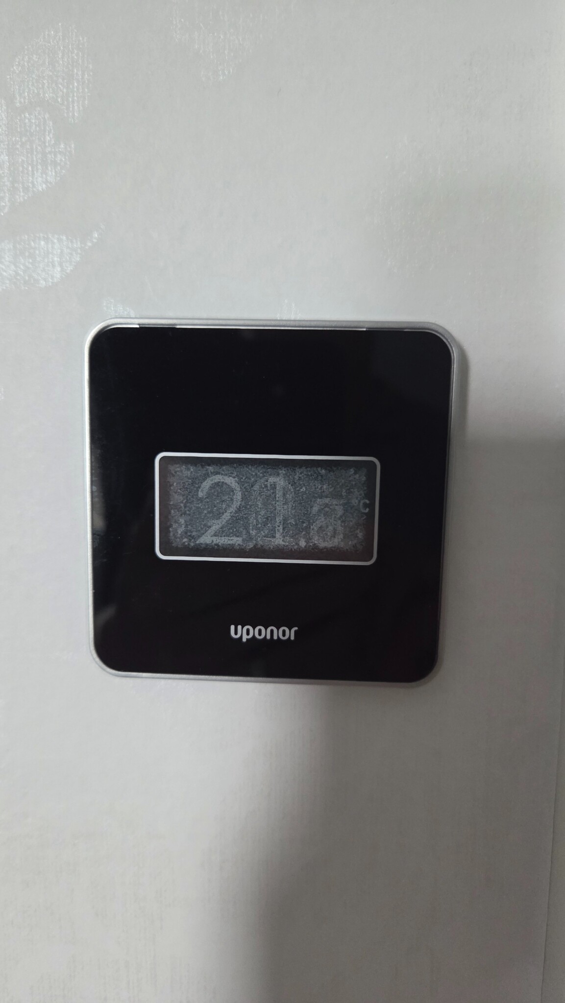

Vi flyttade in i nybyggt hus 2019. Nu 2026 har displayen på hittills 9 stycken av våra totalt 13 rumstermostater lagt ner. Det går inte att läsa av dem alls. Har varit i kontakt med teknisk support på Uponor men blir alltid nonchalant och otrevligt bemött. Någon som har erfarenhet av att byta ut displayen? Det verkar finnas sådana på nätet? Någon som annars vet om kvaliteten på termostaterna har förbättrats idag? Vill inte lägga 12 000 kr och riskera att samma sak händer igen om några år.

Tack för svar! Ursäkta - jag borde ha skrivit att batterierna är bytta. Termostaterna fungerar men displayerna är oläsbara. Displayerna har tidigare aldrig blivit suddiga när batterierna varit slut. Istället har de "frusit" och siffrorna har inte ändrats förrän battetierna bytts. Detta verkar istället vara ett omfattande kvalitetsproblem på displayerna hos T-169. Läste att vissa fått nya termostater på goodwill efter att garantitiden gått ut. Eftersom jag nekats nya undrar jag om någon har erfarenhet av att byta displayer. AliExpress och fruugo.se m.fl. säljer displayer vilket tyder på att jag inte är ensam om problemet. Frågan är om det ör en framkomlig väg?

Ser ut som en ePaper/eInk-display. Du får nog plocka isär en och se om du kan hitta någon beteckning på den befintliga displayen. Inte otroligt att du kan hitta en passande ersättare, men det funkar inte heller med vad som helst, så klart.

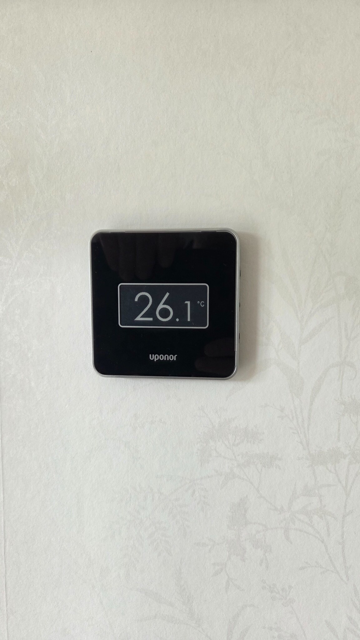

Uppdatering. Har testköpt två nya displayer via Aliexpress för ca 100 kr/st. Den första bytt på ca 10 min. Mycket nöjd med resultatet. Mindre nöjd med Uponors brist på kundservice. Trots känt problem visade de noll vilja att hjälpa till på något sätt. Det var bara att beställa 13 stycken nya rumstermostater. Noll empati. Att det säljs lösa displayer på nätet tyder på att det finns ett behov. Varför kan inte Uponor tillhandahålla displayer för eftermarknaden eller i alla fall hänvisa till de som säljer? Bilden visar samma termostat men efter displaybytet.

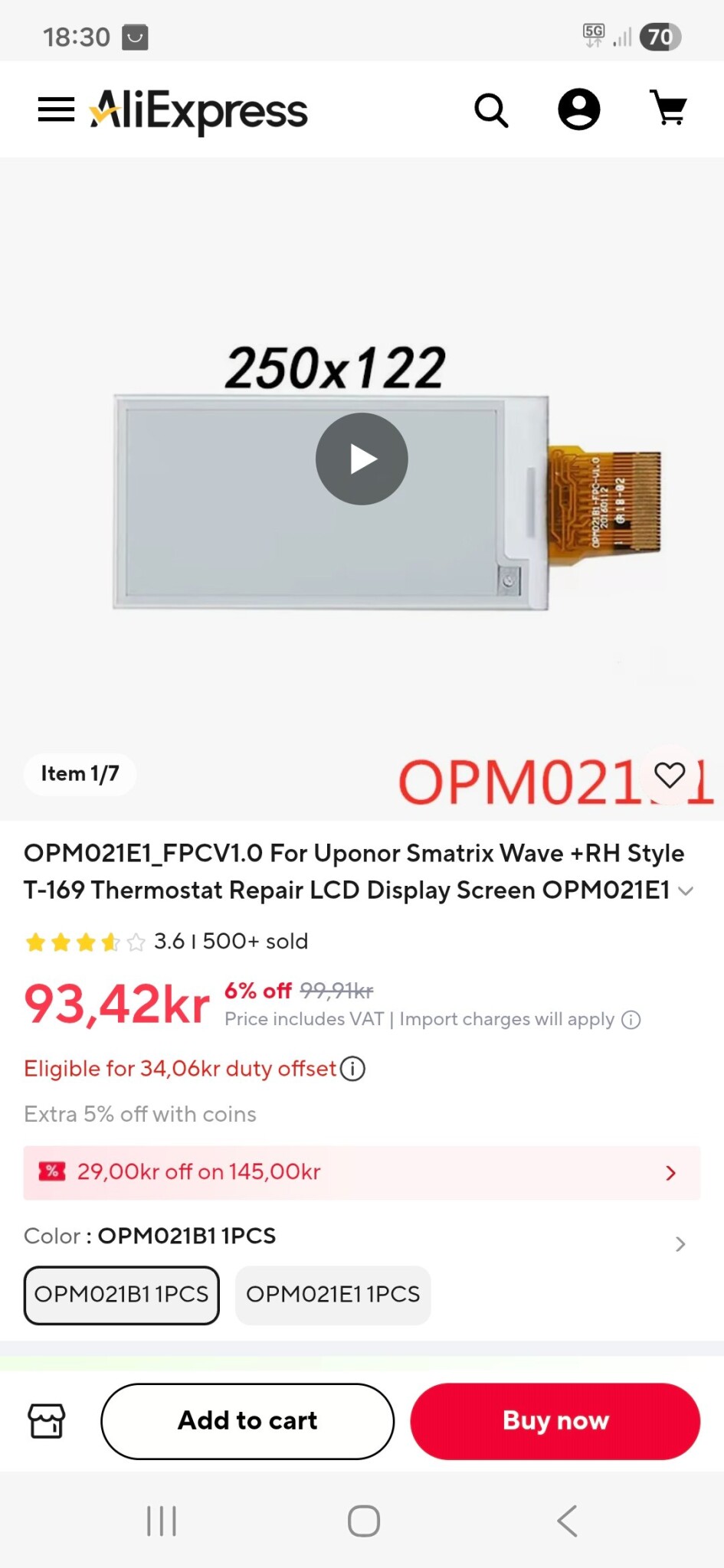

Hej. Sitter med samma problem här, 8 displayer lagt av efter 6 år. Kan du tipsa om länk var du hittade displayer?
Det verkar som att länken kanske inte fungerar när jag lägger in den här. Fungerade bra att skicka via SMS. Bifogar en skärmdump som kanske kan guida dig rätt om länken strular.

Tack för det 😀 Var det svårt att byta?

Inte svårt. Lite klurigt att ta isär enheten första gången men jag fick vägledning genom Youtube:
Lägg gärna enheten på en mjuk filt för att den inte ska repas i onödan.
Innan jag tog bort gamla displayen "ramade" jag in den med maskeringstejp efter att ha tagit isär enheten. På så sätt var det givet exakt var den nya skulle monteras. Det finns ingen styrning annars.
Displayen sitter med tunn dubbelhäftande tejp. Oftast släppte displayen efter några sekunder om man drar i den lite lagom hårt. Någon gång drog jag lite för hårt varvid displayen gick sönder. Ingen större fara men den bildas då lite glassplitter på dubbelhäftande tejpen. Nya displayerna saknade tejp men jag kunde flytta över tejpen till nya displayerna.
Kabeln på displayen är iskjuten med en kontakt. Ingen lödning alltså. För att lossa den trasiga displayens kontakt petar man först en liten plastdetalj bakåt med exempelvis en kniv. Om man drar den för långt bakåt lossnar den men det är ingen fara.
När man monterar den nya skjuter man i kontakten och trycker in plastdetaljen för att låsa kontakten igen. Kika gärna på filmen så ger det sig. Den första displayen tar en liten stund men när man väl sett hur det ska gå till tar operationen bara några minuter.
